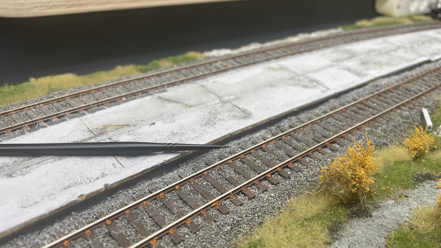

@Ronald: ik heb de betontextuur met een kleine verfroller vlak gemaakt en ca 3 uur later met afbreekmesje de dilataties en scheuren er in gesneden.

Ok, dacht zelf aan een krabbertje van de tandarts... of zoiets. Maar idd, mes gaat ook

Misschien nog een beetje onkruid/gras in de scheuren ?

Dat staat inderdaad nog op de planning Kees. Evenals nog 2 of 3 lichtmasten op het perron (moet nog even een paar mooie vinden) om te voorkomen dat de Preisers over de scheuren in het beton struikelen (het is uiteindelijk vroeg donker in de herfst)

Het ziet er al knap uit is die ammo concrete een pasta?

Moet eerst achterste spoor nog wat bewerken en parronvloer verder afmaken.
Masten zo laat mogelijk er op om te voorkomen dat ik er met mijn (lompe) handen achter blijf haken

Dat begint er echt doorleeft uit te zien dat perron.

Zag net dat er tijdens het drogen nog wat krimpscheurtjes bij zijn gekomen… zie er wel realistisch uit dus misschien lekker laten zitten.
En ja de Amno concrete is een soort pasta.

Voorlopig gewoon even laten zitten en zien of er verder nog scheurtjes bijkomen.
Even geduld maar dat is soms moeilijk.

Of eerst vervuilen, dan kan je eventueel erg grote scheuren nog dichtmaken zodat je een reparatie nabootst?

Eigenlijk krijg je zo extra detaillering kado
Iemand op youtube heeft een dek op een veerboot gemaakt heeft met Liquitex en maakte hierbij gebruik van deze eigenschap.

Nog even het achterste spoor bewerken.. de railschoenen (klein eisen) even aantippen met licht roestkleurtje en als dat droog is de bielzen nog wat drybrushen
