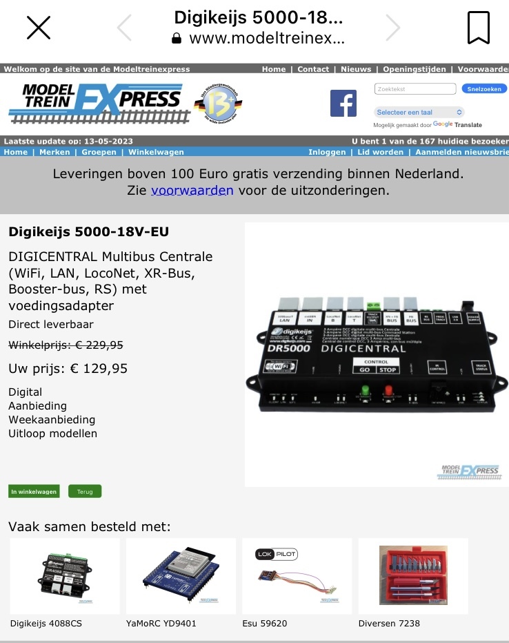

Vandaag is mijn YaMoRC YD7001 gearriveerd. De ombouw van de DR5000 is uitgevoerd door Martin Domburg. Niet alleen de WiFi module is vervangen, maar ook de kast is nu uitgevoerd in stemmig blauw.
Tenslotte is de voeding op advies van Martin vervangen door een niet-verstelbare versie.
Gr, Hans
Lijkt wel een DR5000, maar kan me vergissen.

« Reactie #122 Gepost op: 12 May 2023, 17:18:05 »
Man, man, man,
Wat is er toch aan de hand deze week ? Last van het voorjaar ? ....
LEZEN ist toch niet te moeilijk ??
En bij de weg, wat staat er al bijna een half jaar in de titel van dit Topic ???
Juist:  "Upgrade DR5000 naar een YaMoRC YD7001"   :o :o :o
