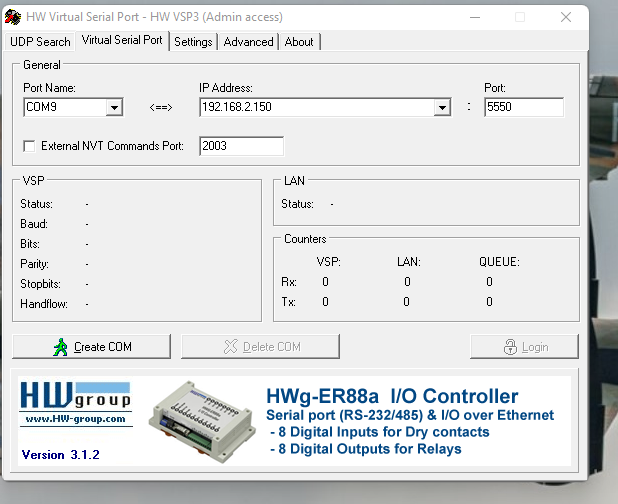

Heb jij toevallig ook het antwoord over hoe het eea aan te sluiten is via Koploper? DR5000 moest (voor zover ik weet) via USB, maar ik vond dat niet altijd even betrouwbaar. Vandaar de vraag of dat nu via Loconet kan.

Koploper kan alleen maar over USB communiceren.

Alleen is die USB verbinding wel behoorlijk stabieler geworden ;) ( dat is voor zover dat vanuit de software mogelijk was. Een goede kawliteit USB-kabel is nog steeds belangrijk. )

Via dit programma kan je een netwerkkabel gebruiken om de DR5000 via koploper te bedienen, werkt bij mij prima
Link naar de pagina en download
Interessant !!  8) (y)

Zo roept een antwoord toch nog een vraag op... Mogen die dingen langer zijn dan 1m? Ik heb 3m nodig om de afstand met mijn PC te kunnen overbruggen.
Anders toch eens kijken naar die oplossing via een netwerkkabel, ziet er interessant uit.
