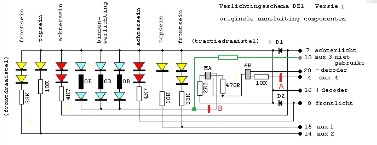

Beste forumleden, genoemde DE1 heb ik van iemand overgenomen die er zelf een lokpilot 3 ingezet heeft. Na een aantal uren zoeken en proberen heb ik de verlichting op de juiste manier werkend. Nu zou dit stel een omgekeerd L sein moeten hebben maar dat is niet het geval.
Vraag 1 is dus of dit digitaal te activeren is en zo ja hoe, of zit dit er uberhaupt niet in?
Is het wel mogelijk om een smd led bij te solderen?

Berichten: 27260
Re: Artitec NS 45 DE1 blauw (snor, vishaken, atb) verlichting en belijning
18 December 2022, 16:23:50 »
Een tijdje geleden heb ik van iemand op dit forum het schema van de DE-1 gekregen.
Daaruit blijkt dat alle 3 de frontlichten achter dezelfde AUX uitgang zitten.
In het schema staan wat aanpassingen in groen en rood, die kun je negeren.

Voor zover ik weet waren er ook DE1 modellen zonder topsein. Juist bij de blauwe oer versies. Daar het L sein en later omgekeerd L sein nog niet ingevoerd was.
En bij de versies met topsein is het niet apart digitaal in te schakelen zo uit de fabriek.

18 December 2022, 17:07:38 »
Oke Klaas, dat wordt dus openmaken en kijken of er een wit ledje bij het topsein gesoldeerd zit.
Gezien de inzetbaarheid van deze DE1 (1968-1969) zou dat wel moeten.
Mooi dat de frontverlichting op dezelfde aux zit.
