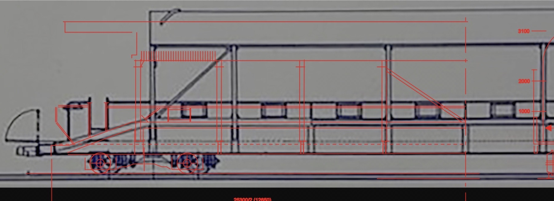

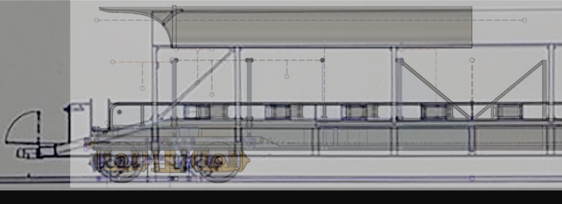

Foto boven: 3D-model vs Kato (blauwe lijn)
Foto onder: EMB vs Kato (blauwe lijn)
Mijn oorspronkelijke ontwerp ligt dichter bij Kato dan EBM echter mijn zijwanden wat minder hoog en draaistel moet meer naar rechts. Wat ook ook opvalt zijn mijn grote wielen, die worden vervangen door kleineren. EBM model is vanaf foto overgetrokken mogelijk vertekend door objectief. Ikzelf heb trouwens de Kato set gehad op mijn voormalige N-baan. Ik denk dat ik KATO als referentie ga gebruiken heb tevens de overige wagens alhoewel ze wel een ander type zijn..

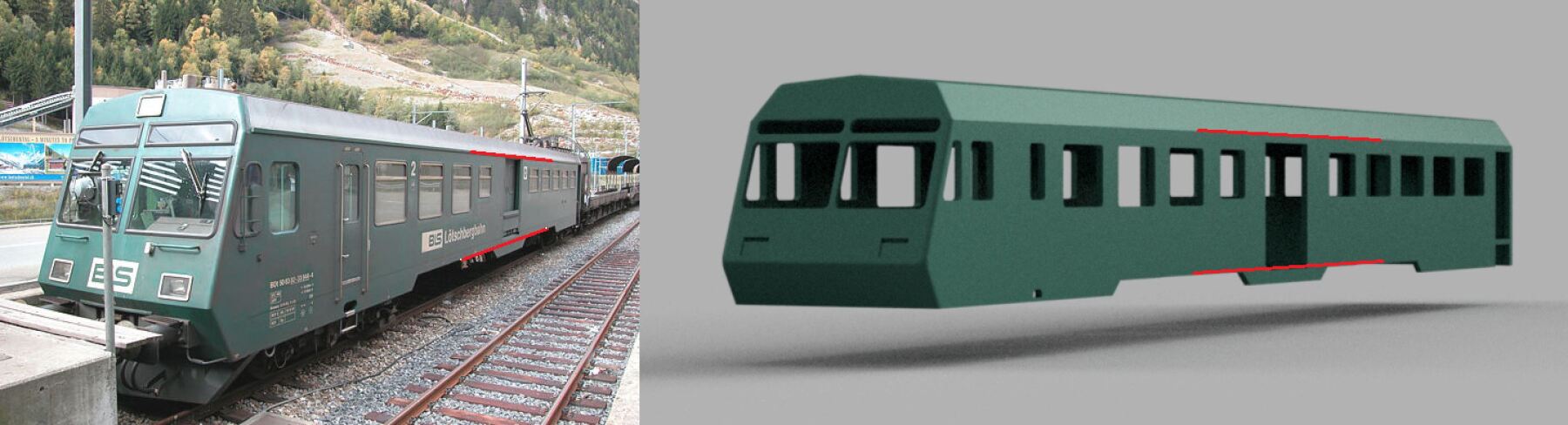

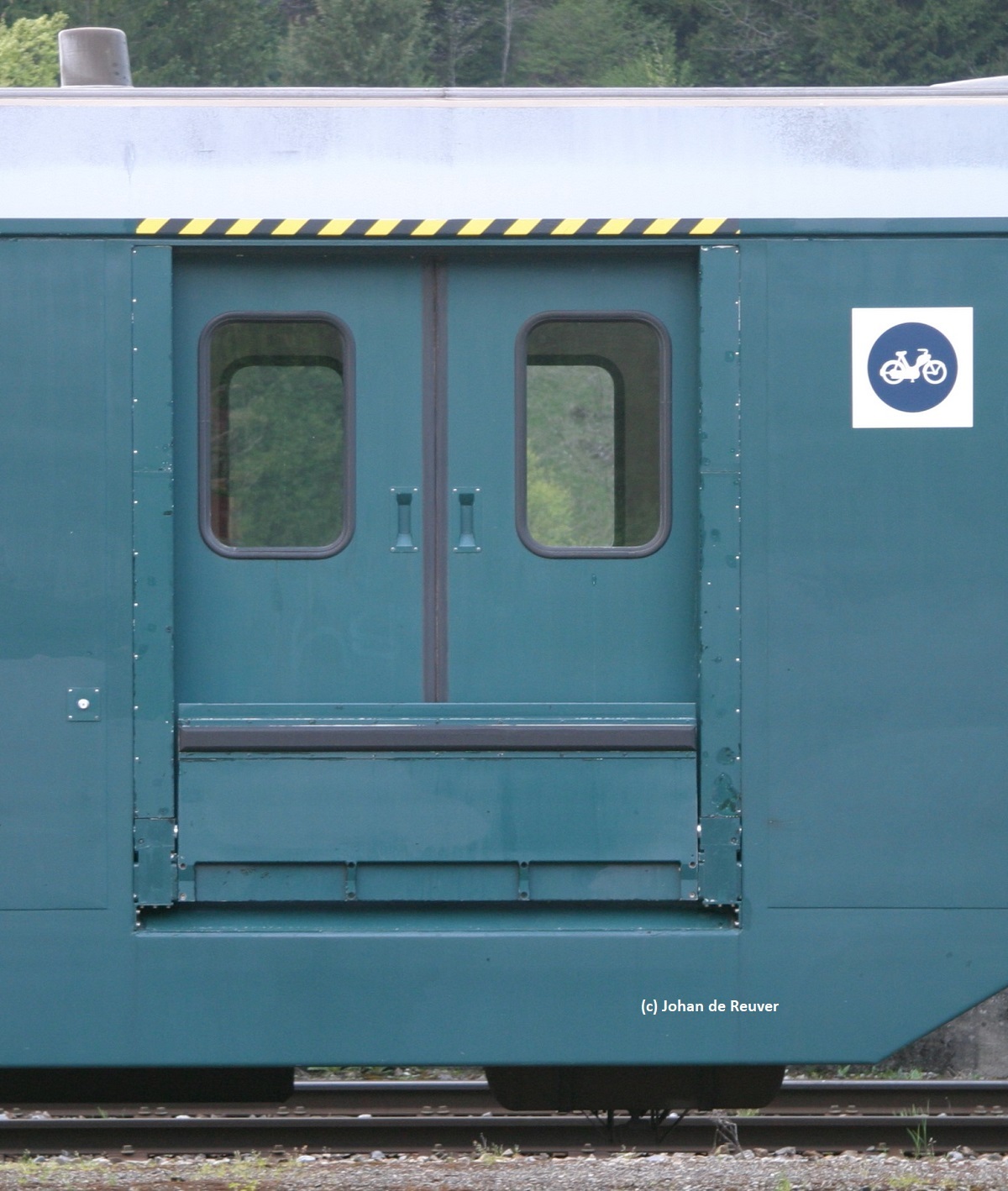

Vanmiddag het begin van een BLS stuurwagen (944 of 945?) getekend op basis van gevonden lage resolutie tekening (twee aanzichten) ik zit nog wel wat met de verhoudingen. Op basis van de tekening zou het model meer dan 300 mm lang worden, dat lijkt mij niet correct. De daadwerkelijke lengte in h0 is zo'n 260-265 mm, dit heb ik aangehouden.
En over je 3D; gaaf (y) Vroeg mij wel af of je deur niet te laag zit? Begin onder dakrand en loopt bij jouw door tot hoogste insnijding schort; op foto begint tie op dakrand en eindigt ruim boven insnijding. En je kleine ramen lijken te groot..?

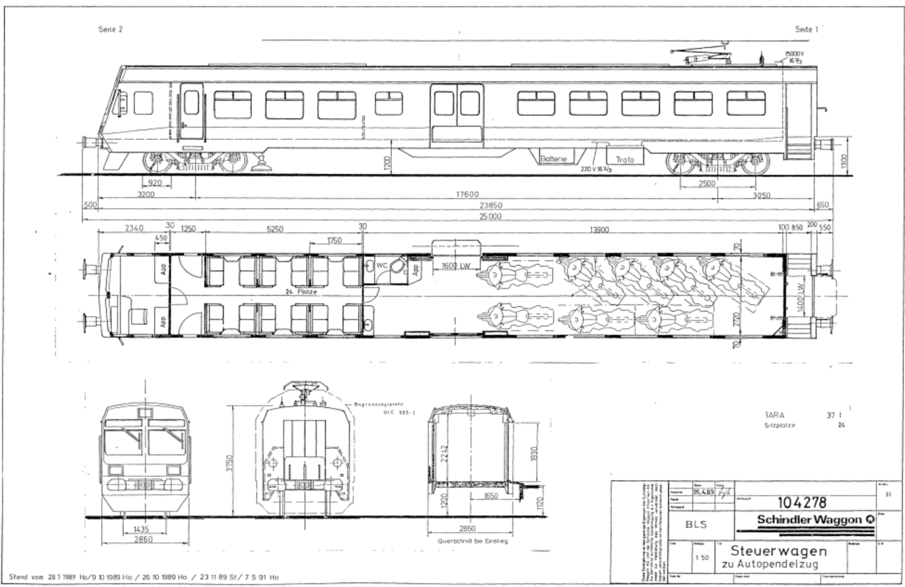

« Reactie #38 Gepost op: 23 December 2022, 14:03:47 »
De bodem is op de hoogte van de machinistendeur...Dat aluminium beschermstreepje laat de hoogte zien...
Voor de schuifdeuren voor de motorrijders zit een klep die op de verladerampe komt, zodat je makkelijk in en uit kunt rijden

Ik heb in mijn machinisteninfo nog iets gevonden wat je misschien wel makkelijk kan zijn...
Groeten

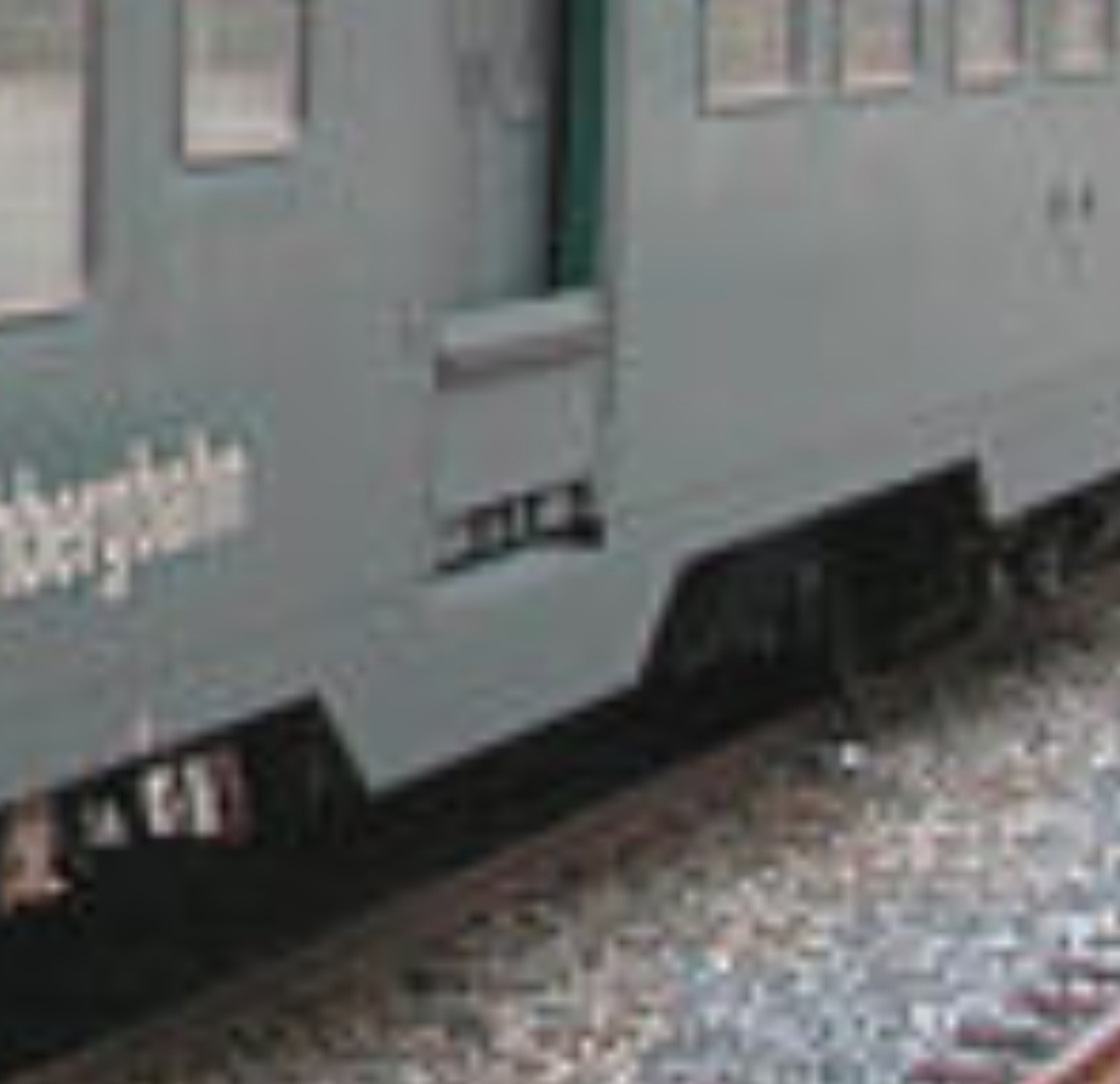

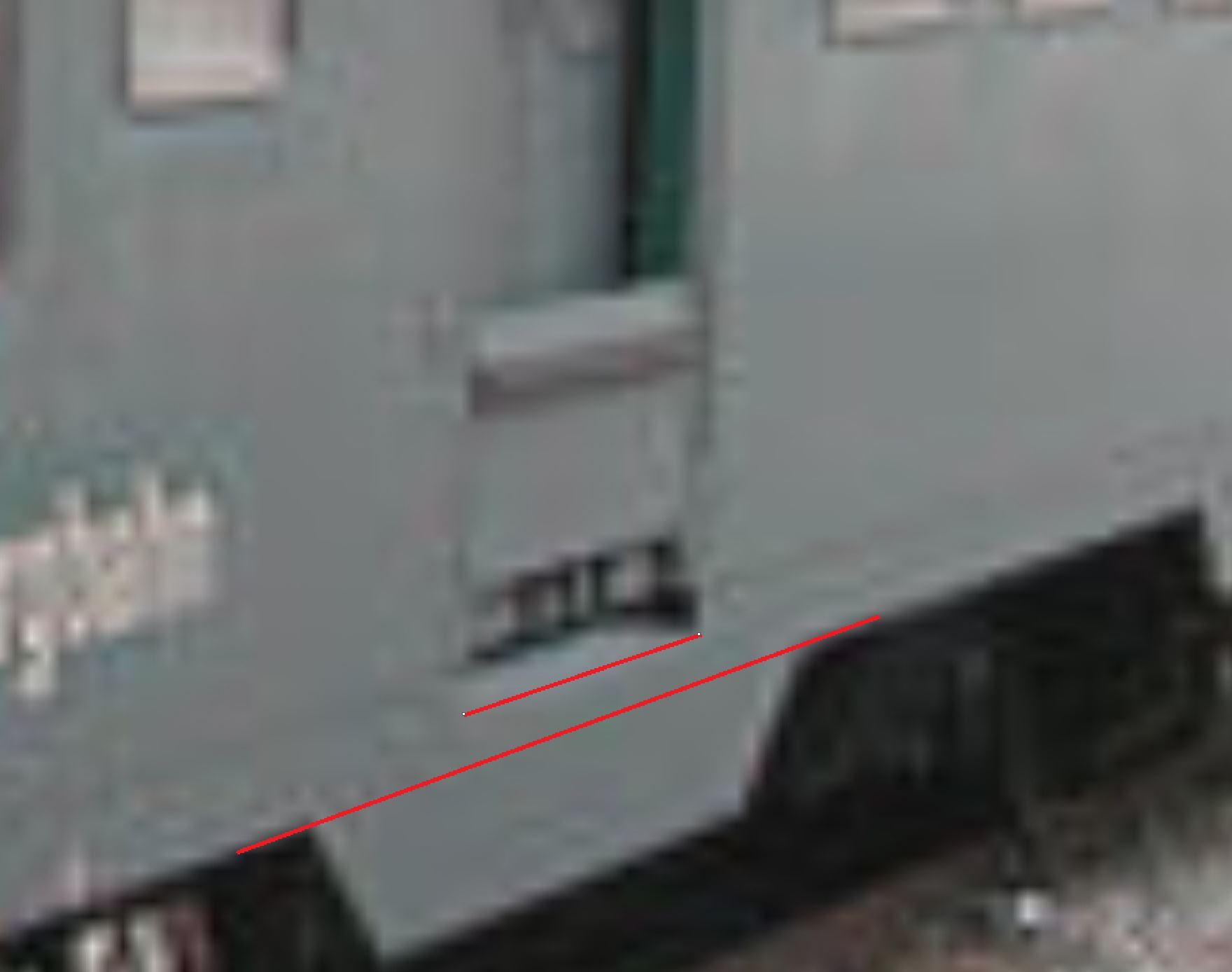

Onderzijde deur/klep zit thv bodem, maar mijn punt was dat insnijding schort in 3D op zelfde hoogte zit van deur, maar 1:1 zit de bovenrand van de insnijding lager.

Jan heeft al 23 details foto's van mij gehad ook van de deur.

Nogmaals... Het gaat mij niet om de deur, maar om de schort:
« Laatst bewerkt op: 23 December 2022, 21:24:03 door Benelux795 »

Super Bas, dit is het juiste referentiemateriaal. Ik heb al een model en ben bezig met het printen dat gaat niet helemaal naar mijn zin ik zal straks wat foto's hiervan posten. Ik begin weer opnieuw op basis van deze tekening. Nogmaals bedankt! :)
