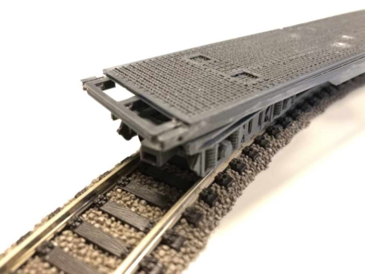

Het messing model van EMB is erg mooi, maar er hangt wel een prijskaartje aan.. In hun specificaties staat een minimum radius van 450 mm. Ik heb op mijn baan twee Fleischmann 6120 bochten, deze hebben een radius van 356,5 mm met de EMB-wagens gaat dit niet goed en mijn bij mijn wagens dus ook niet vanwege de lage zijwanden, mijn draaistellen werden ook geblokkeerd en ontspoorden in de Fleischmann bochten >:(
Ik kan aantal dingen doen; of de 6120-rail vervangen door een groter radius of de wagen breder maken of de draaistellen aanpassen. Ik heb voor het laatste gekozen en heb de uiteinden van de draaistellen afgekapt.

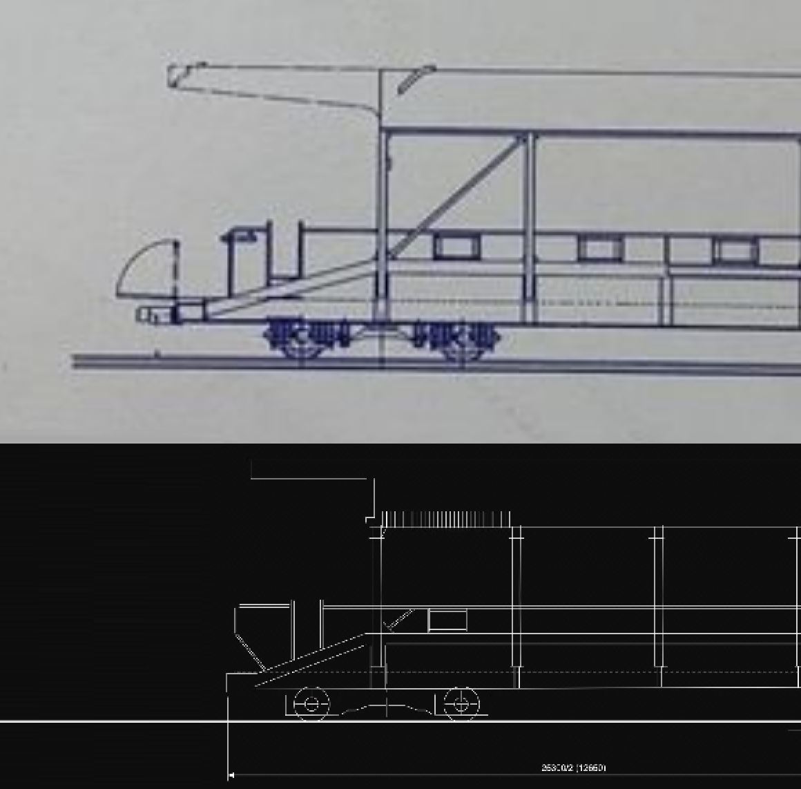

Vanmiddag het begin van een BLS stuurwagen (944 of 945?) getekend op basis van gevonden lage resolutie tekening (twee aanzichten) ik zit nog wel wat met de verhoudingen. Op basis van de tekening zou het model meer dan 300 mm lang worden, dat lijkt mij niet correct. De daadwerkelijke lengte in h0 is zo'n 260-265 mm, dit heb ik aangehouden.

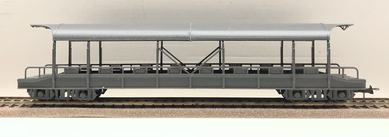

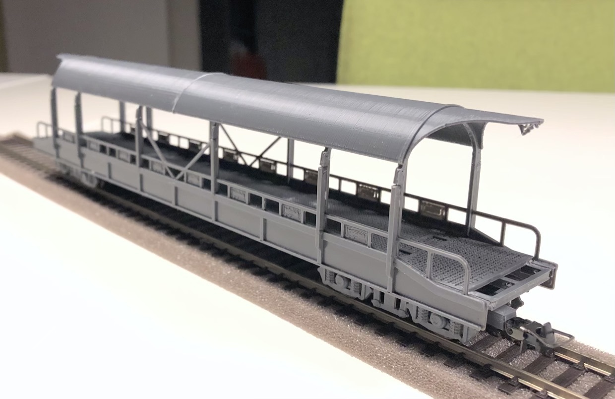

Het begint erop te lijken. De volgende klus is het maken van de oprij- en afrijwagen. Deze wagens hebben o.a. scharnierende boorden.
Wat ik nog wil aanpassen:
- Draaistel meer detail toevoegen. Ik heb deze met 0.4 mm nozzle geprint een 0,25 mm 0.06 laagdikte geeft een scherper resultaat
- De bordjes tussen de reling, idem kleinere nozzle en kleinste laagdikte.
- Uiteinden van afdakjes zijn te smal, ben ik niet nog tevreden over
- Verbindingsrijplaten aan voor en achterzijde, liefst met roterend meelopend gewricht in de boogstraal van de rail (zoals voorbeeld)
- Ballast, nu twee M 8 moeren onder het chassis, meer gewicht. Ik denk aan draadeind, plat of rond staal. Wat si een ideaal gewicht?
- Een golfplaten dak
- Kabels/slangen aan het de uiteinden van de wagens
vraag: wat is de mooiste/beste methode, om teksten aan te brengen, ik ken decals maar daarvan vind ik de drager storend. Bij de fabrikant wordt volgens mij tampondruk toegepast maar dat lijkt mij niet haalbaar. Mogelijk heeft iemand een tip?

Als je een decal goed zet en een goede kwaliteit decal hebt zie je dat zo goed als niet hoor.

Wrijftransfers..? Met decals/transfers is mijn ervaring is dat als je model in blanke (matte) lak zet, dit wonderen doet voor de onzichtbaarheid van de randen.
De stuurstandwagen is gebaseerd op een NPZ stuurstand, daar is een iets betere tekening van te vinden, hoofdmaten lijken overeen te komen met een onscherpe tekening op roundhouse.ch (die bedoel je neem ik aan?)
https://mthb-npz.ch/wordpress/?page_id=4439
Lengte wagenbak is 23,7 meter lang, met aan beide zijden buffers/koppelingen van 650mm, dus 25 meter over de buffers gemeten. Dan zou het model in h0 28,7 centimeter worden (of 27,2 cm zonder buffers)

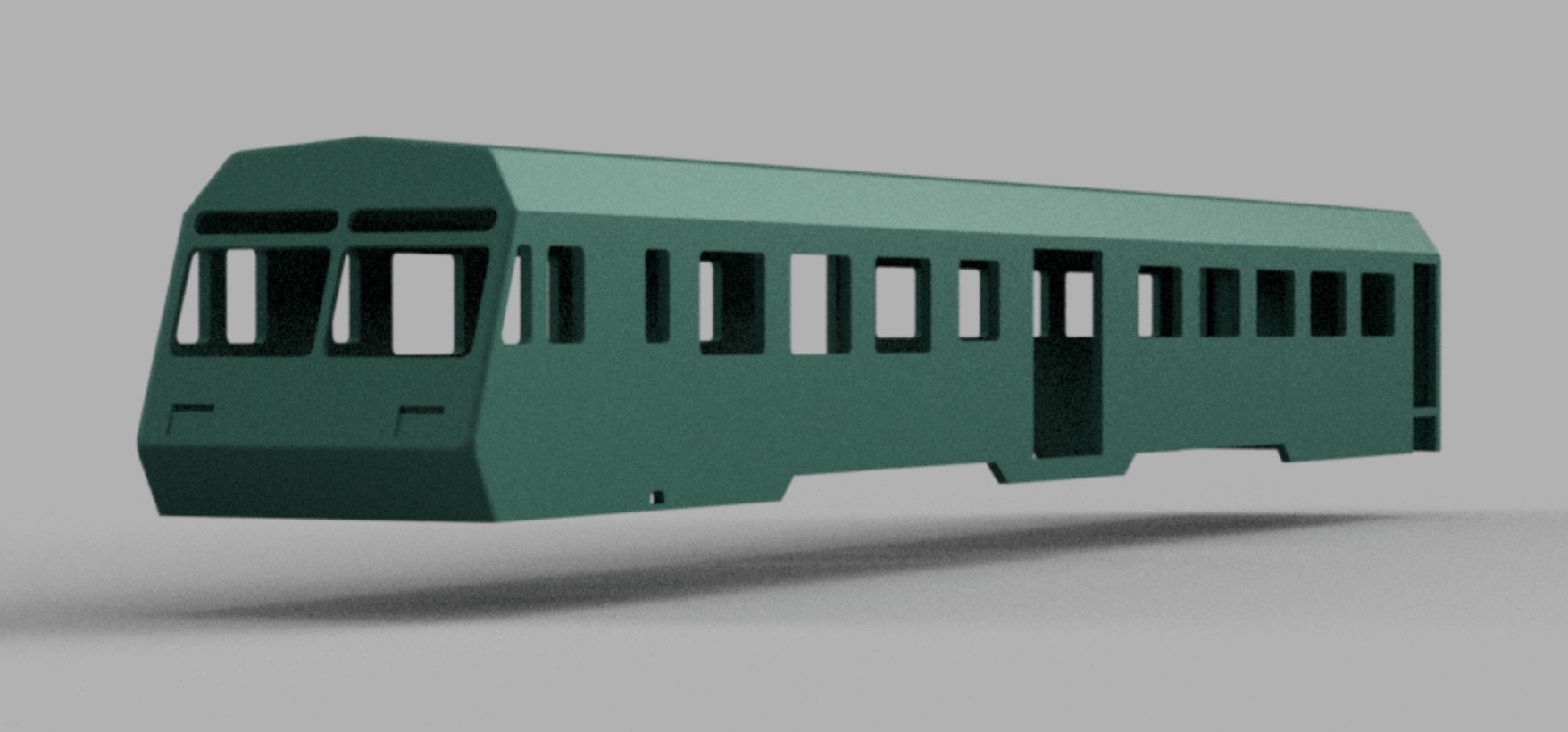

Dat lijkt wel veel op deze.

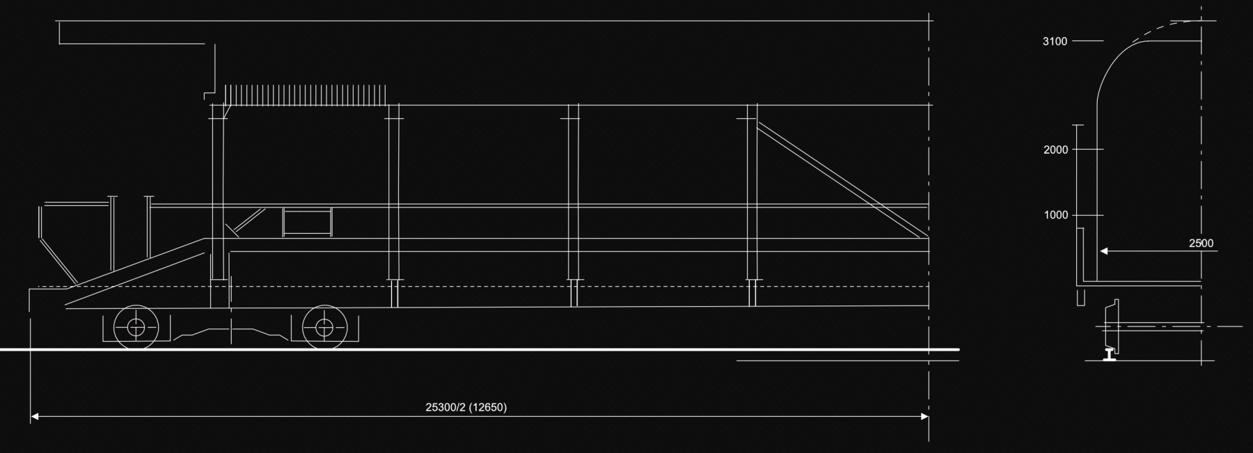

Vooreerst weer allen bedankt voor de vele tips, links en opmerkingen. Ik heb een meer natuurgetrouwe tekening/schets gemaakt op basis van het messing model van EMB, ik ga ervan uit dat het in de juiste verhouding is gemaakt. Het zijaanzicht heb ik van de BLS-site. Ik heb ook twee paar wielen van 8,4 mm diameter besteld. Mijn bedoeling is om de wagen nogmaals te 3D-tekenen volgens deze maten en met kleinere wielen. Het model wat ik nu heb gemaakt bevalt me qua hoogte eigenlijk niet, ik vind hem nu te hoog en te lomp. Nu vraag ik me af welke schaal ik het beste kan hanteren, 1:100 of 1:87

Pas even op...ff snel bekeken is dit volgens mij de "nieuwe"autotreinwagen, en die 3D druk de "reserve"pendel zoals we die noemden...
Verschil is de hoogte van de wagens boven rail. Op de nieuwe konden wel bussen verladen worden, op de oude niet. Deze pendel was ook overal buiten profiel, en mocht alleen Kandersteg Goppenstein rijden. Voor onderhoud in Interlaken moest altijd het dak een stukje naar beneden.

Toch het idee dat je schets iets te gedrongen is, vergeleken met 1:1 en de eerdere Hobbytrain doos. Of ga je voor 1:100?

De oude type wagons hebben glad dak.
Nieuwe type wagon heeft ribbel dak.
