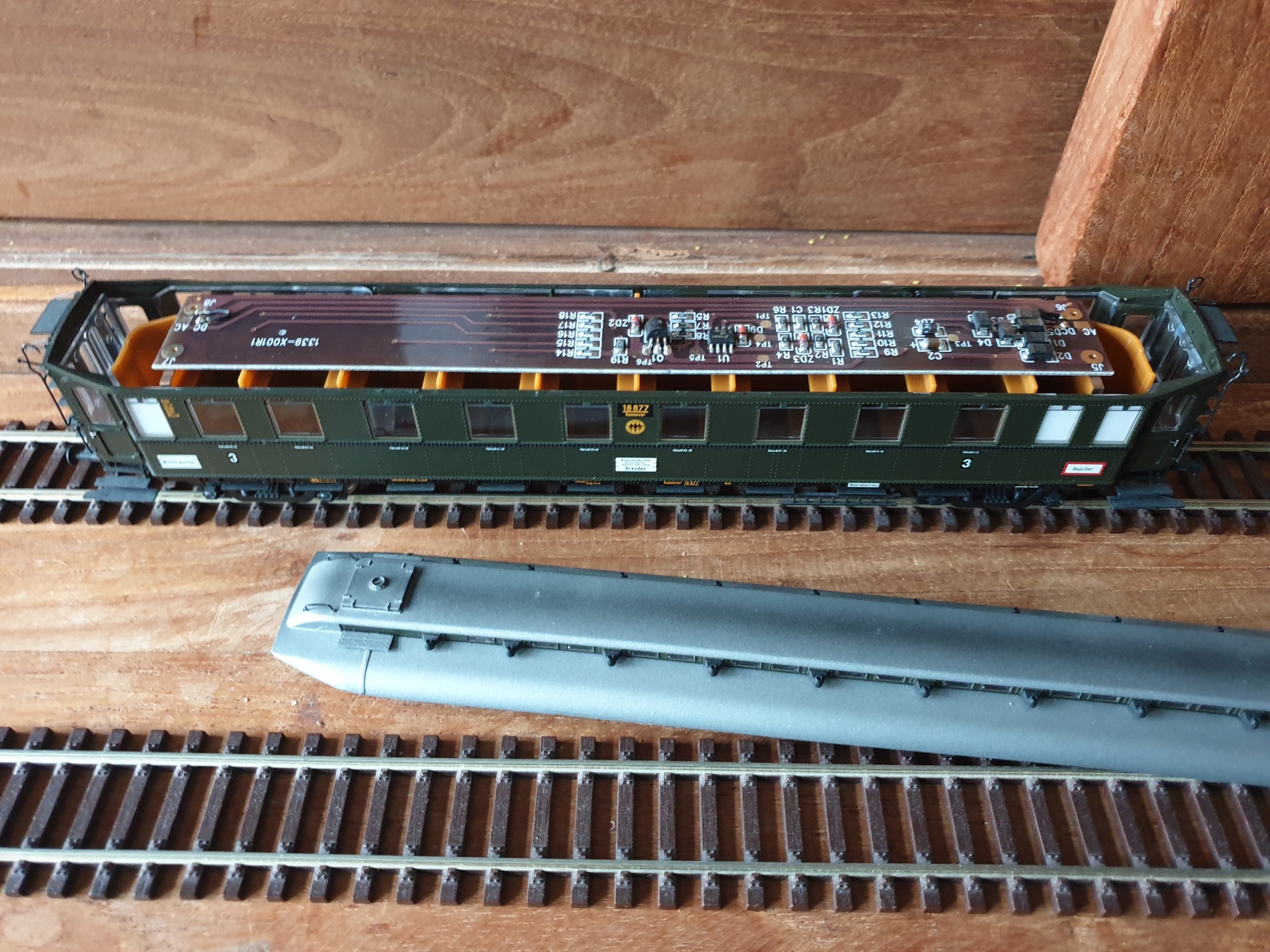

Ik heb van brawa d zugwagens met de verlichting strip
Nu maakt de strip een brommend geluid
Iemand een idee?

Ik heb geen idee van de opbouw van die print, maar ik zie enkele keramische condensatoren zitten. Die kunnen gaan trillen (onzichtbaar) en daarmee geluid veroorzaken.
Eventueel zou je met een stokje op onderdelen en dat stokje weer tegen je oor houden kunnen luisteren waar het vandaan komt als je dat écht wil weten, maar daar je zelf al zegt dat je digitaal rijdt, vermoed ik dat het daarbij opgelost is.

Even PCB op bovenstaande foto bekeken. De LED's staan allemaal parallel, dat betekent relatief hoge stroom die transistor O1 moet schakelen.
Dat schakelen gaat vermoedelijk via PWM met constante frequentie aangestuurd door U1.
De bedoeling van deze schakeling is om de lichtintensiteit van de LED's constant de houden onafhankelijk van de voedingspanning.
De positie van O1 met de vlakke kant tegen PCB gedrukt is mogelijk bron van gebrom? Het is wel vreemd dat alle schakelingen dit hebben.
Maar ik kan er ook compleet naast zitten…
