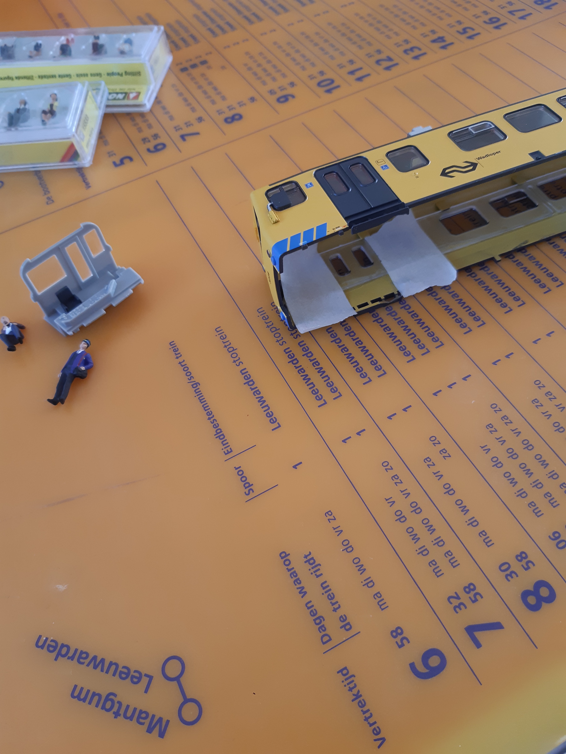

We beginnen met de demontage. De kap wordt door voorzichtig uitbuigen (gebruik cocktailprikkers, maar nooit iets scherps als een schroevendraaier) van het onderstel gehaald. De losse inzet van het cabine-interieur wordt ook uit de kap gehaald, en jawel het NS-personeel ligt al klaar voor de komende dienst in deze 3228.
We beginnen met het helder rood kleuren van de binnenzijde van de zwenkzwaaideuren. Omdat de raamstrips degelijk verlijmd zijn, laten we die maar zitten. Met schilderstape plakken we de contouren van de deuren af. Een watervaste Eddingstift in rode kleur is perfect voor het inkleuren van de deuren. Geen gedoe met verf en de kleur is exact volgens het voorbeeld. Door het afplakken ontstaan mooie strakke randen.

Tijd om iets aan het interieur te doen. De rode Compin-banken hadden grijze armsteunen en in de 'Roken'bak mogen zilverkleurige asbakjes niet ontbreken. Even kwasten en een zilverstift geven het resultaat. Die zilverstift zorgt ook voor het accentueren van de handgrepen op de bovenzijde van de banken.
De meester zit op zijn stoel en kijkt vergenoegzaamd naar zijn bedieningspaneel. Dat heeft met blauwe en zwarte verf de juiste kleurstelling gekregen. Met verschillende kleuren zijn de meters en knoppen aangetipt. De ramen in de achterwand ontvingen hun rode gordijntjes. Het grote raam achter de meester was oorspronkelijk als loket voor éénmansbediening gedacht. Maar net als de cabinedeur en het smalle raam rechts was het meestal afgesloten door de gordijnen. Dit voorkwam hinderlijke lichtreflecties vanaf het balkon en voorkwam pottenkijkers die meekeken.
De gordijnen maken we simpel door schilderstape met de rode stift te kleuren, op maat te snijden en vanaf de cabinezijde tegen de ruiten te plakken. Hier en daar een kier die nog licht doorlaat maakt het beeld super realistisch. De binnendeuren krijgen trouwens allemaal een donkerbruine houtkleur.
