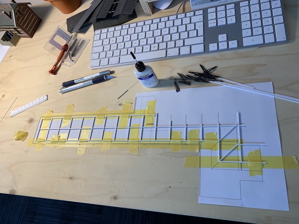

stap 20:
Perron deel 2
De 'vloerplaat van het perron zijn met een handboortje voorzien van 2mm gaten waar de kolommen later in gelijmd kunnen worden.
De tekening (1:87) vast geplakt op het werkblad. Op de kolom-stramienen zijn twee stukken schilderstape geplakt voor het lijmen.
Twee styreen I profielen (Evergreen 272) met schilderstape uitgelijnd op de tekening. Hiertussen zijn I profielen (Evergreen 271) gelijmd.
Hoewel oorspronkelijk in het midden waarschijnlijk geen ligger zat leek mij dit voor de stabiliteit wel handig, dus in het midden is nog een strip vierkant 1x1mm gelegd.
Het geheel omgekeerd en op de kruisingen (h.o.h. 5m) zijn de kolommen haaks geplaatst.
Bovenop moeten nog spantjes komen, deze zijn in elkaar gelijmd met een schematische doorsnede als onderlegger.
In de nok is nog een versteviging geplaatst.
Het perron moet nog iets hoger gemaakt worden (anders zo'n hoge opstap bij de deuren), maar de eerste contouren zijn zichtbaar.
Verder zijn de goten van het gebouw ondertussen voorzien van een groenere kleur (Vallejo golden Olive (079) en Vallejo Ger. c. beige WWII (103) verhouding 1:1).
Ik vermoed dat deze kleur meer de kleur benadert van wat er toen in de mode was.
Gr, Geert
