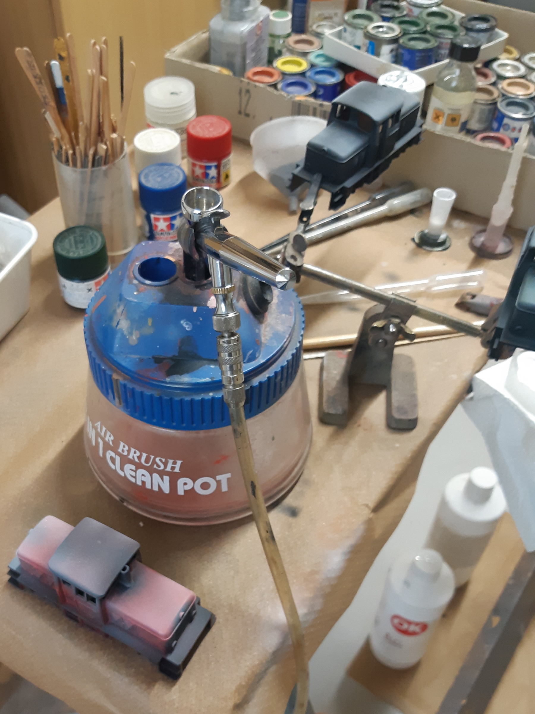

Het spuitje wijst naar de steen die EZELSTEEN heet. In de kas groeien kleine plantjes voor bij een toekomstige tuin/kas spoorbaan. Daar staat ook een pan waarin een RVS botervlootje met afgewerkte cellulosethinner, gebruikt bij een spuitsessie aldaar, wat een gedoe.
De vHzuH containers heb ik even aan de kant gelegd, vanwege problemen bij het spuiten. De verf is te grofkorrelig, droogt niet strak op. Het ligt vast aan het airbrushpistool, de verf is steeds goed gezeefd en verdund. Nu moet ik zeggen dat mijn twee oude Iwata HP-B's bijna af waren toen ik ze voor een koopje in handen kreeg, met de bedoeling er één goeie van te maken. Nu zijn ze echt af. Gisteren brak de nozzlekap van de beste van twee af en nam een stuk van het huis mee, het stuk van de schroefdraad. De minste van twee had de nozzle niet gecentreerd in de nozzlekap, en dat heb ik nooit goed kunnen krijgen, dus weg ermee. Als derde had ik een Black Bull spuitje gekocht voor weinig, daarvan brak laatst de nozzle af bij het losdraaien en bij het verwijderen van de restanten daarvan heb ik de spuit vernield. Fijn, dan ben ik nu toe aan een nieuwe spuit.
Einde Humbrol en Revell enamel spuiten sinds eergisteren. De verdunners als merkthinner, wasbenzine, terpentine en cellulosethinner, alleen al vanwege stank zou ik er wel mee willen stoppen. Ik zou een goede afzuiginstallatie nodig hebben, een masker moeten dragen, veel te veel gedoe. De afgelopen dagen ben ik in met deze verf aan het spuiten geweest en heb er steeds meer afkeer van gekregen. Daar komt bij dat verschillende kleuren bijna nooit op een adres verkrijgbaar zijn en je soms vervangers krijgt die nergens op slaan.
Ik had nog wat potjes Tamiya verf van de FX serie staan, plus de bijbehorende verdunner. Deksels zaten na jaren vast, maar de verf was niet uitgedroogd. Dus proberen maar. En witte waas over de kapjes, daar waar het meeste licht op valt. In dunne laagjes het verweren al een beetje inbrengen. Afgezien van de stukke spuit was ik tevreden met het resultaat. Hier ga ik op voortborduren en laat de Humbrol en Revell voor wat ze zijn.
Gisteren ben ik begonnen te websurfen naar een nieuwe spuit. Deze moet
- een nozzle/naald hebben van minimaal 0,2 mm, eventueel met 0,4 erbij
- dual action,
- traploze begrenzing verfinlaat,
- idem luchtinlaat,
- bovencup met deksel, twee maten
hebben en dan moet ik sparen tot ik 150 a 200 € heb. Word ik daarmee ooit een gevorderde, dan zijn er nog veel duurdere om op over te stappen, maar zover is het nog niet.
