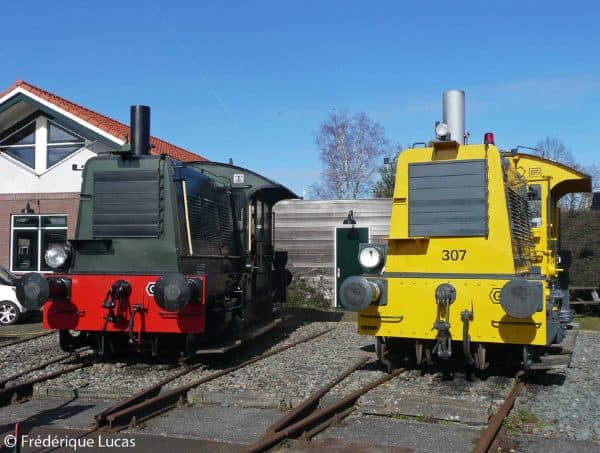

Over de verlichting; Hoe heurt 't eigenlijk? 3 lampen voorop en twee rode achterop?
Op de foto bij Bentink is het totaal anders!

Wat verlichting betreft: alles kan. Drie frontlantaarns is een zeldzaamheid op dit ding. Ik heb zelf een frontlantaarn en t fietslicht ver-led. 1 sluitlantaarn voldoet. Veel heb je dus niet nodig...... 😉
O, de sluitlantaarn moet je wel ff zelf maken. Kan simpel van papier en wat messing staf.

Heb je foto's voor me van de verlichting zoals jij die noemt Huup?

Tenshodo.....
Koop bij de tramfabriek een minimotortje.
Lees hier
even. Gewoon aan de bestaande aandrijving koppelen.
Een powerpack is in de basis een condensator die je op de decoder aansluit. Hij kan energie opslaan voor vier seconden spanningloosheidoverbrugging. Ik heb er ook een hippel mee uitgerust.
Bijgaand een paar plaatjes die ik her en der vond.
En een link naar een
fietslampsik
van de VSM
