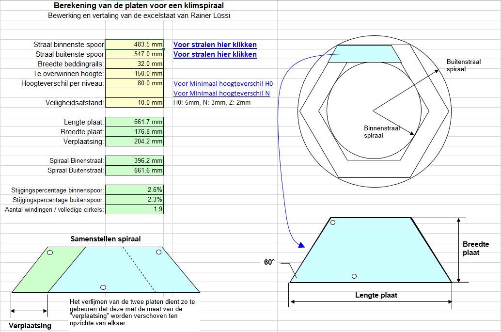

Hallo medespoorders,
Komend winterseizoen staat de bouw van een helix gepland. Nu heb ik al veel erover gelezen maar wat ik eigenlijk mis is een goede leidraad voor de dikte van het hout voor de helix. De opbouw van de helix zal gebeuren volgens het principe van onderstaand plaatje.
De stroken worden verlijmd dus dat zal mijns inziens al extra stevigheid geven m.b.t. het eventuele doorzakken.
Mijn vraag is nu welke dikte van hout moet ik gebruiken: 2x4mm, 2x5mm of 2x6mm. De gebruikte houtsoort zal populieren multiplex zijn.
Alvast dank voor het meedenken.
Ron

Mijn eerste helix heb ik ook zo gebouwd als op de tekening. Het origineel was van een Zwitser als ik het goed herinner. Ik had daar 2x 4mm MDF voor gebruikt en draadeinden van 3mm of 4mm, weet ik niet meer zeker...
Maar intussen wijzer geworden heb ik mij huidige helix gewoon uit 9mm Triplex gezaagd met 6mm draadeinden. Veel beter en makkelijker. Niks lijmen en oneindig zagen. De draadeinden zou ik nooit meer dunner pakken dan de huidige 6mm. Dat maakt het allemaal super stevig. Het is even werk met de draadeinden, maar het is wel zeer nauwkeurig af te stellen.
Groet, Enrico

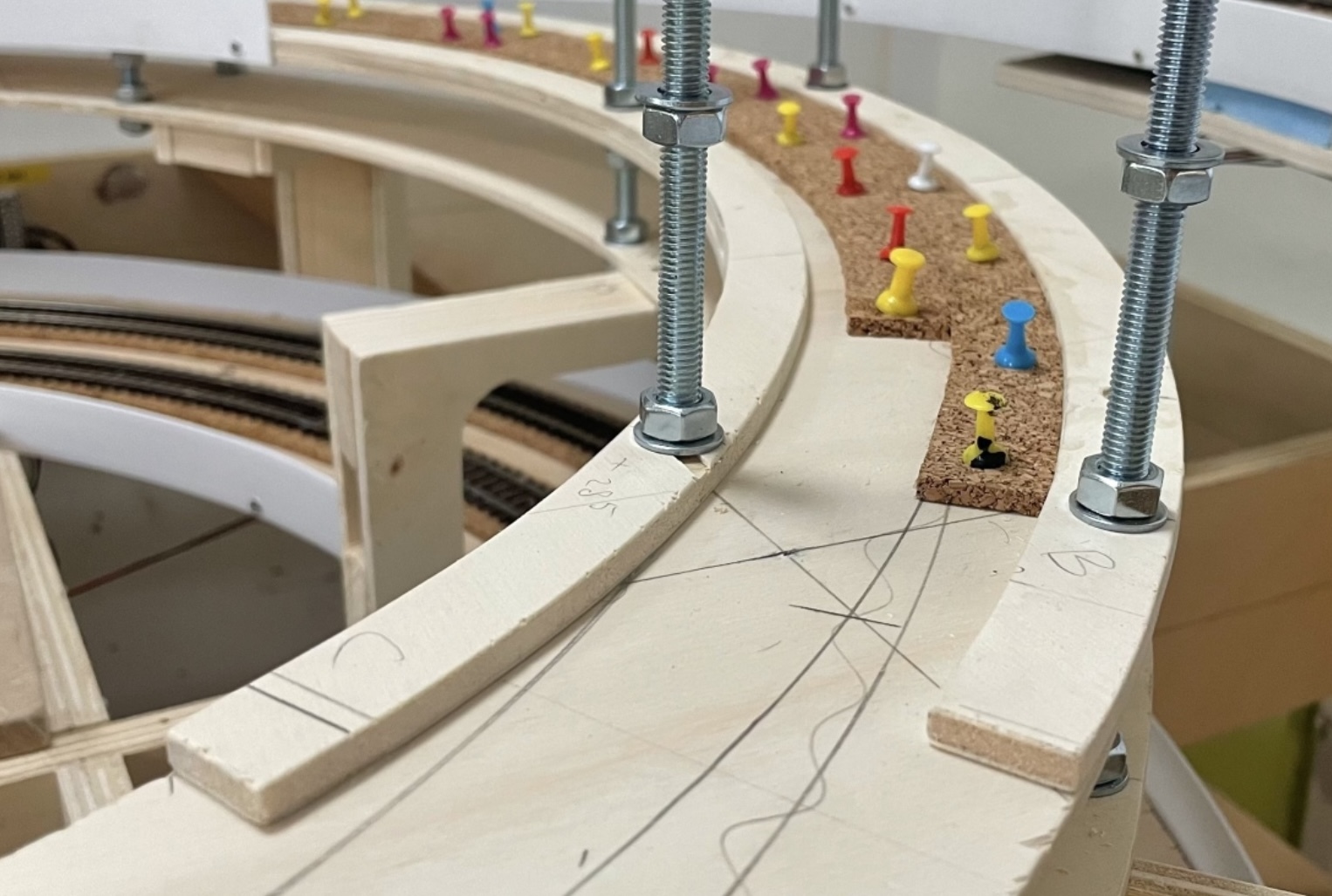

Nou dit:
20220120_164536 by Martin Domburg, on Flickr
Als je een moer met de hand vervolgens aandraait zet de tule uit en klemt die het hout vast
20220127_170134 by Martin Domburg, on Flickr
