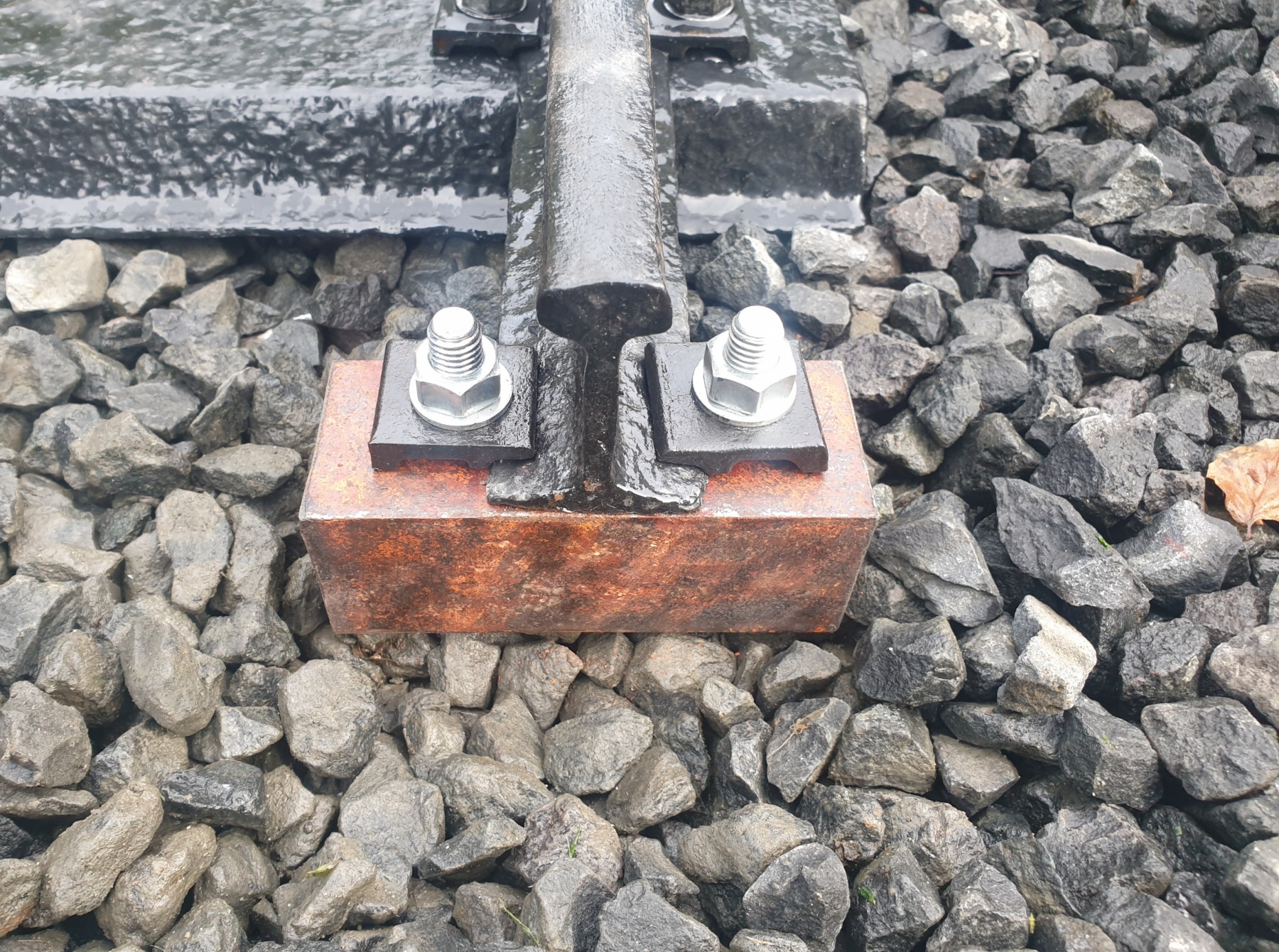

Spoorwegovergang.
Niet zo spannend maar doet wel uit de doeken hoe we van S7 spoor (6cm hoog) naar S20 ( 11 cm hoog) gaan. En waar het S20 spoor op gebouwd is.
De S20 gebruiken we in het straatwerk. Is dusdanig hoog dat je er gemakkelijk tegenaan kan straten.
Pad vorig jaar al een keer opnieuw aangelegd en moest even een stukje uit.
Om een goede verbinding te maken en het hoogte verschil op te vangen gekozen voor een hoekprofiel die met kikkerplaatjes bevestigd wordt op de S7. Om vervolgens het hoekprofiel vast te lassen aan de S20 spoorstaaf. Gepruts met lasplaten op maat maken en proberen de twee verschillende maten spoor aan mekaar vast maken werd niet naar me zin.
Spoor erin en kan het pad weer bestraat worden. De S20 staat op stoepbanden 20cm hoog een meter lang. Gaten boren, chemisch anker erin, draadeind met ringen en bouten even laten drogen en zo vast als een huis.
Daarna de naden tussen het spoor en de tegels met een laagje cement afwerken en is het voor nu mooi genoeg.
Daarmee zitten we net iets over de 75 meter spoor wat berijdbaar is. Van de week weer verder met het spoor in de ballast.
Groetjes Frits

Afgelopen week kwamen de twee bestelde big bags met split. Vandaag twee 5 meter spoor staven gebracht door me vader, konden we weer een stukje verder.
Ter voorbereiding de stoepbanden gezet, grond verplaatst, waterafvoer geboord, haag plaatjes erin, worteldoek op maat gesneden en de houten afschijdings muur afgemaakt.
Besloten het split/ ballast tot de bovenkant dwars ligger te storten. Stukje gemakkelijker lopen en wat veiliger voor de kinderen. Maar komen nu nog wel wat tekort.  :o
Lasplaten worden vaak doorgeslepen of gebrand wanneer het spoor wordt opgeruimd. Zelf maar even boren en slijpen.
Na 3200 kilo split, 7 nieuwe dwarsliggers boren en 4 nieuwe lasplaten het resultaat van vandaag.
Groetjes Frits
