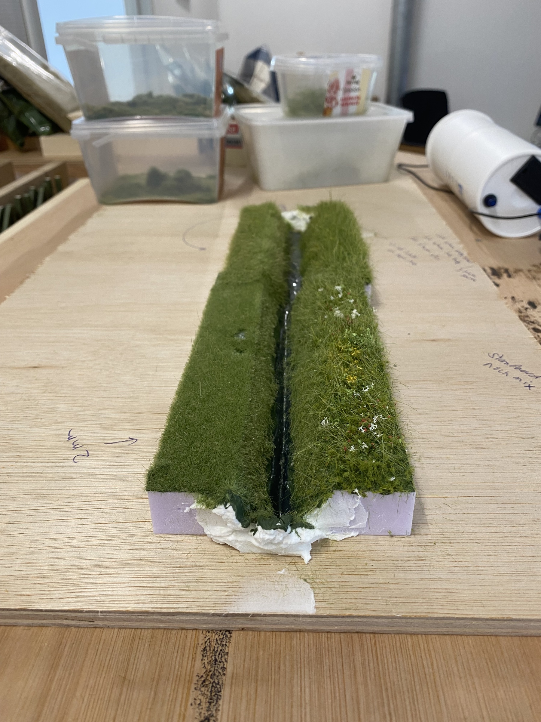

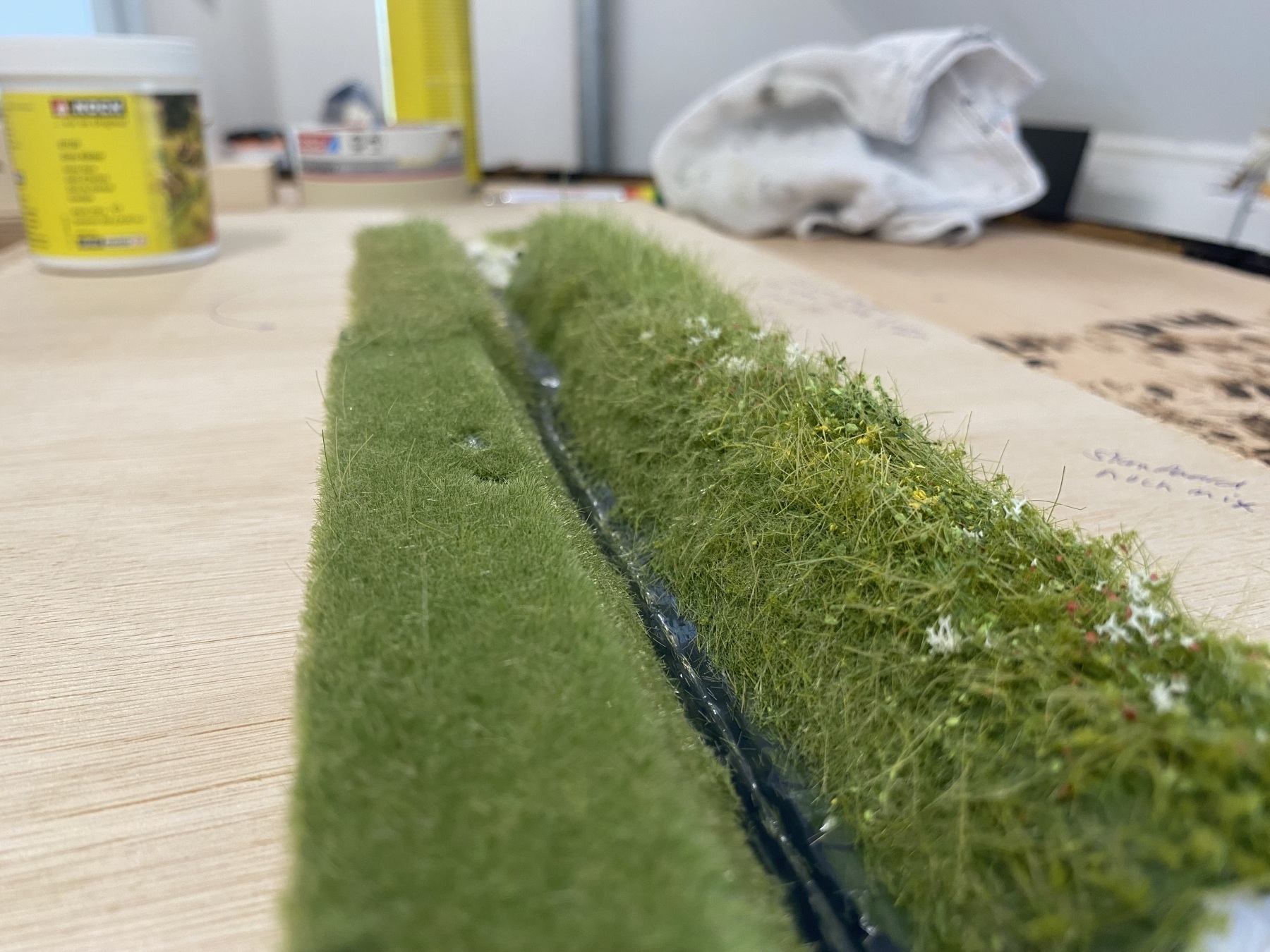

Ik heb even een teststukje gemaakt voor straks op de baan, omdat ik graag eerst even dingen uitprobeer voordat ik het op de baan zelf doe.
Ik wilde een stukje hooggras naast de rails met een hek met daarachter grasland.
Zie de foto voor het resultaat. Misschien nog een grote struik of boom er bij.
Het hek is gemaakt van luciferstokjes en grijs naaigaren. (even geleend van het hoofdbestuur
Als iemand nog tips heeft, dan hoor ik het graag.

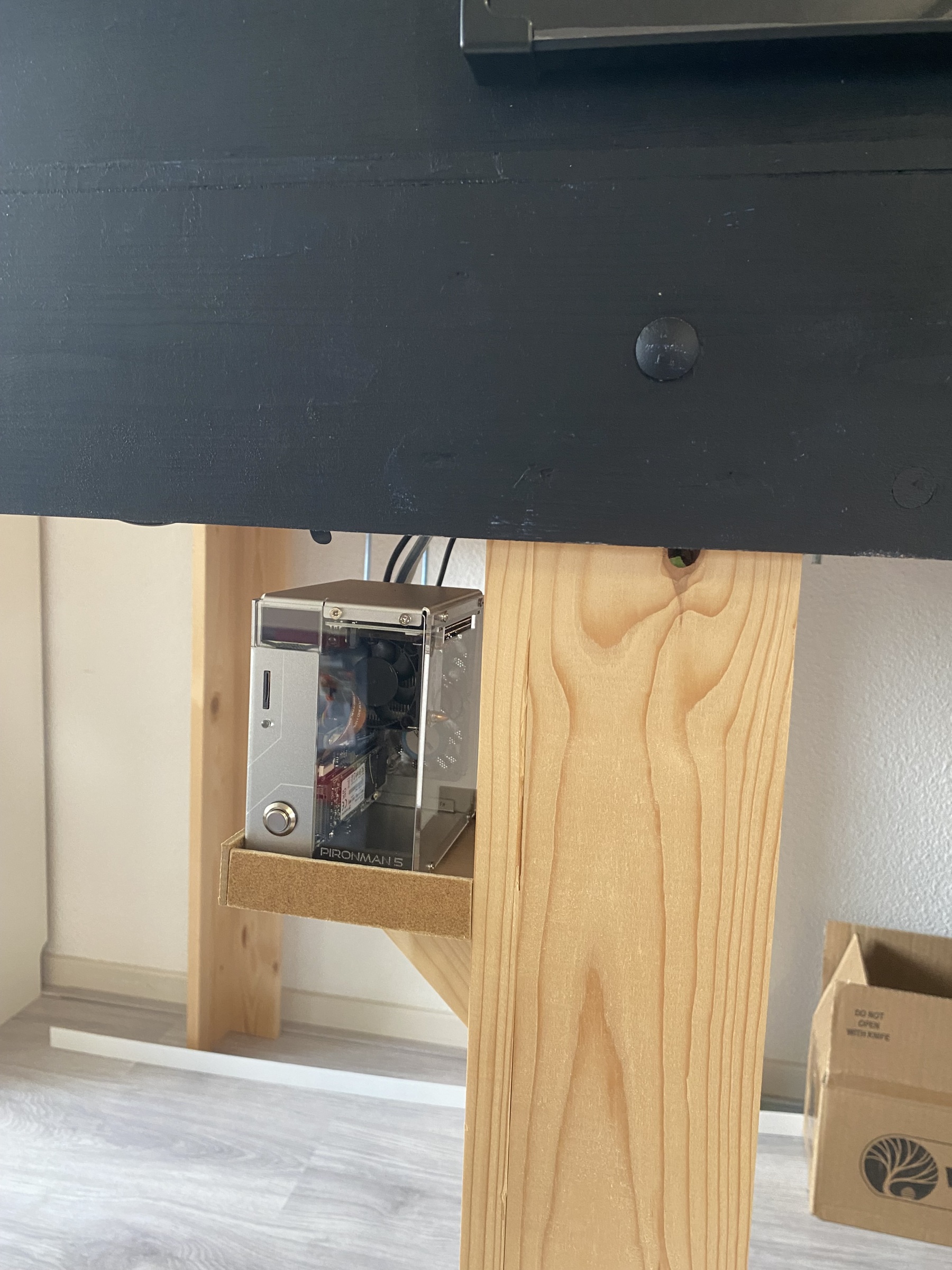

- De raspberry pi waar ik iTrain op draai krijgt een update, zowel qua behuizing als qua versie van de pi. We gaan van versie 3 naar versie 5.

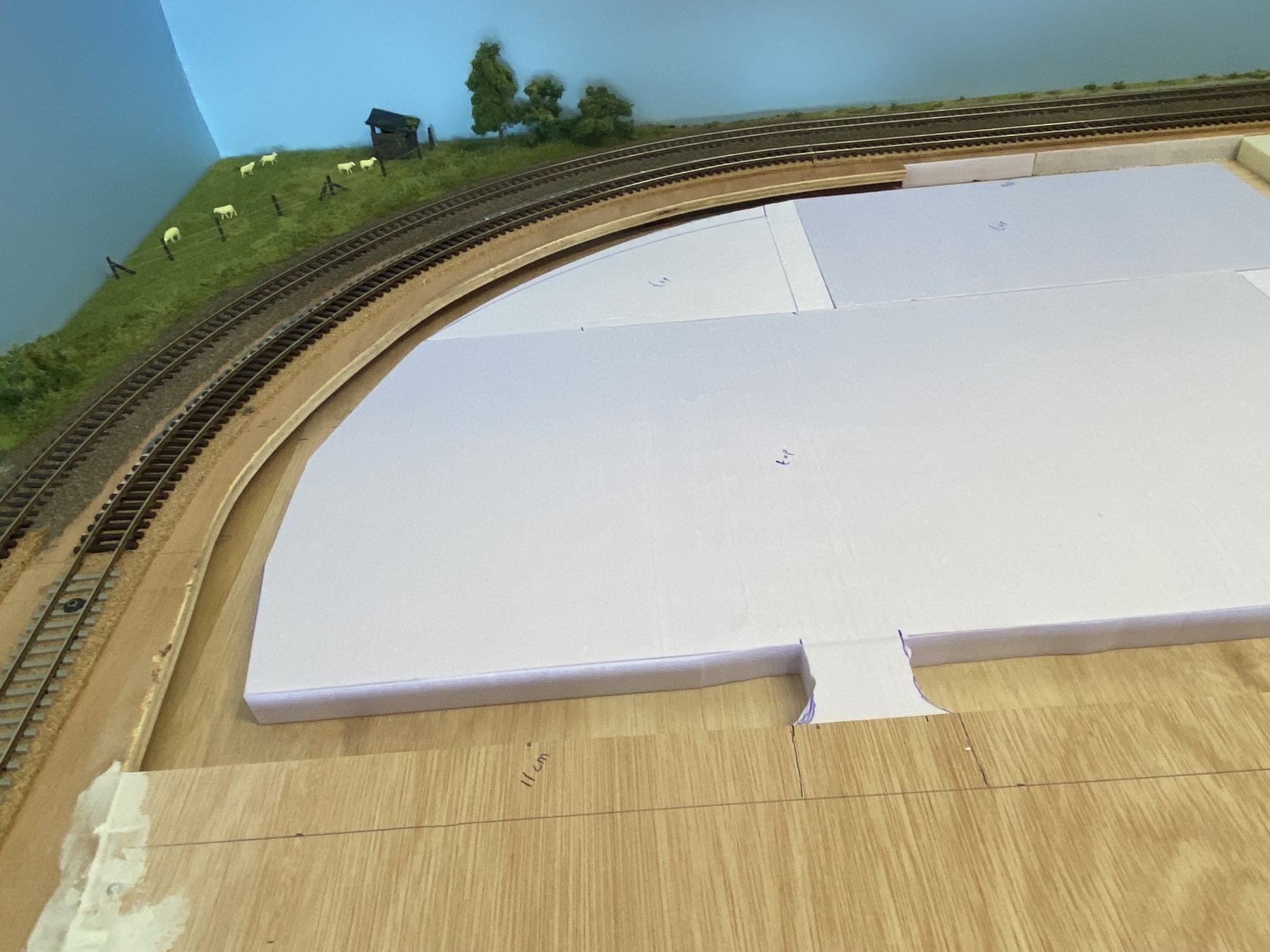

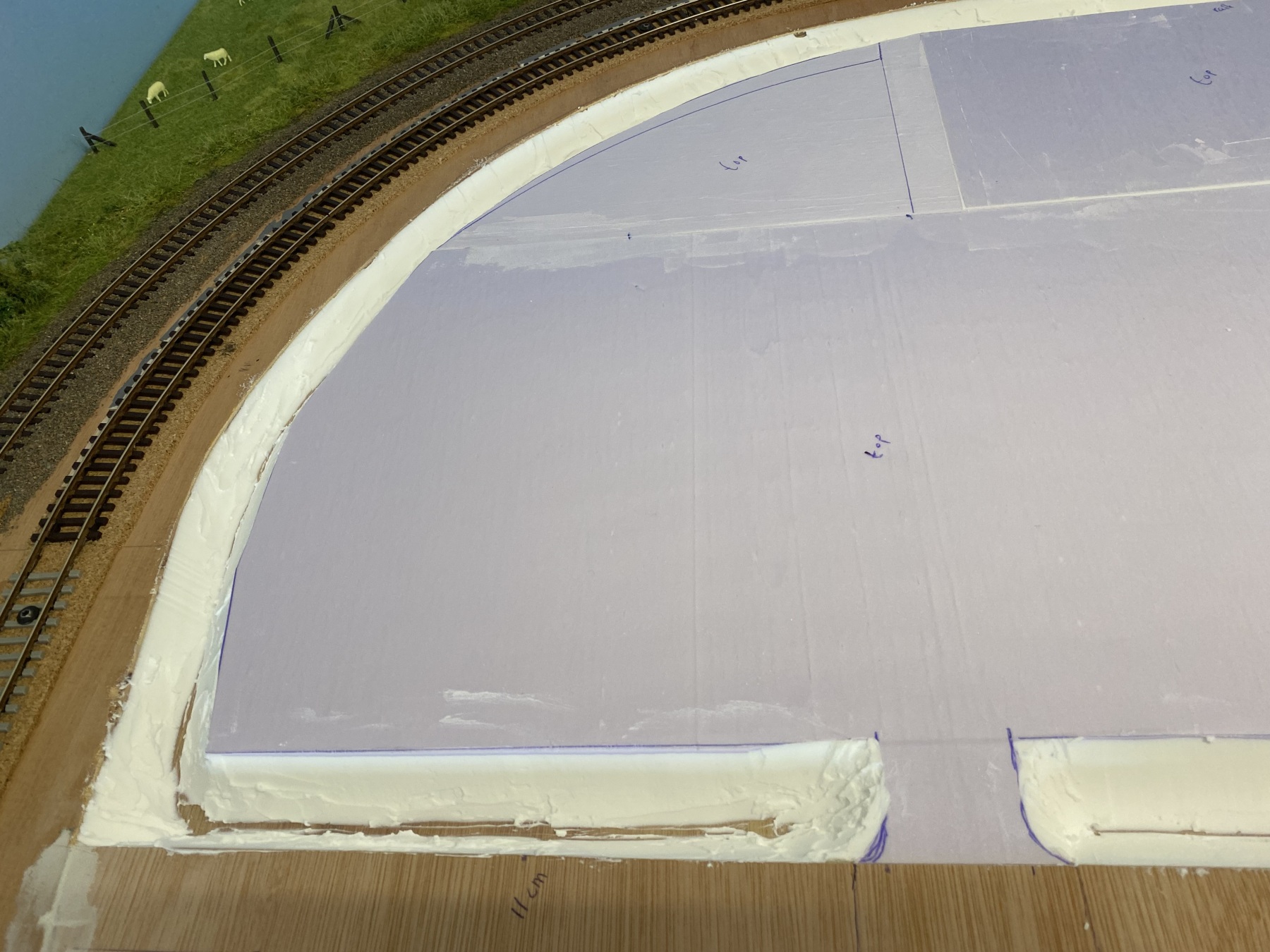

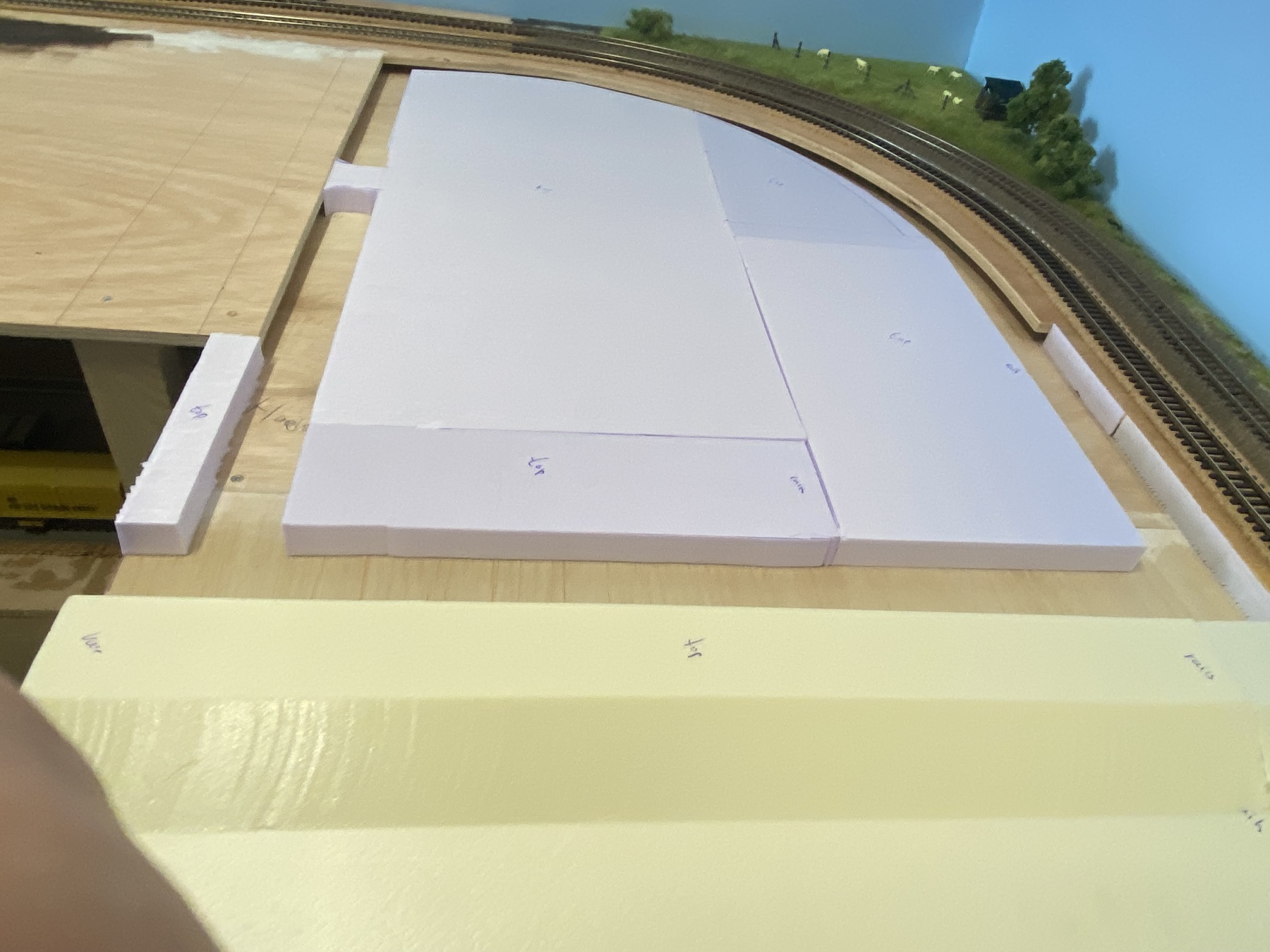

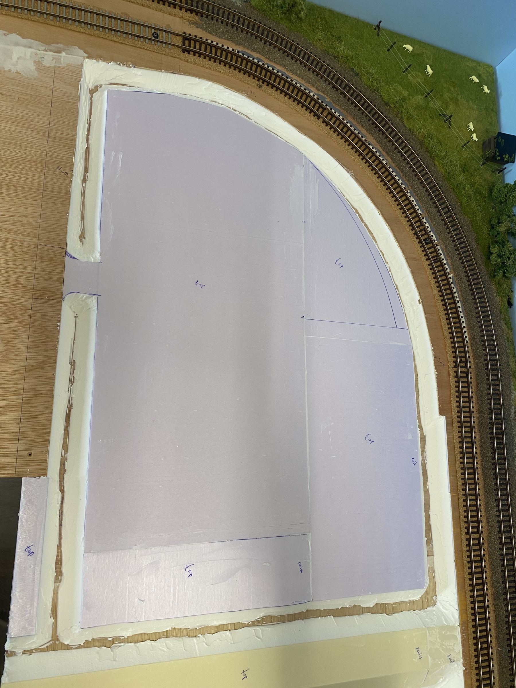

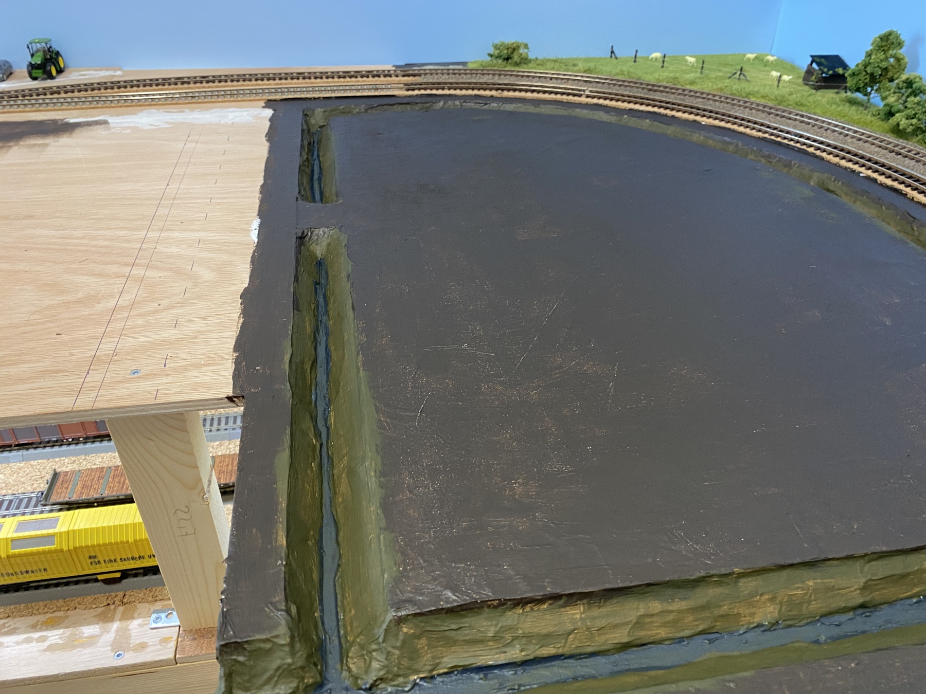

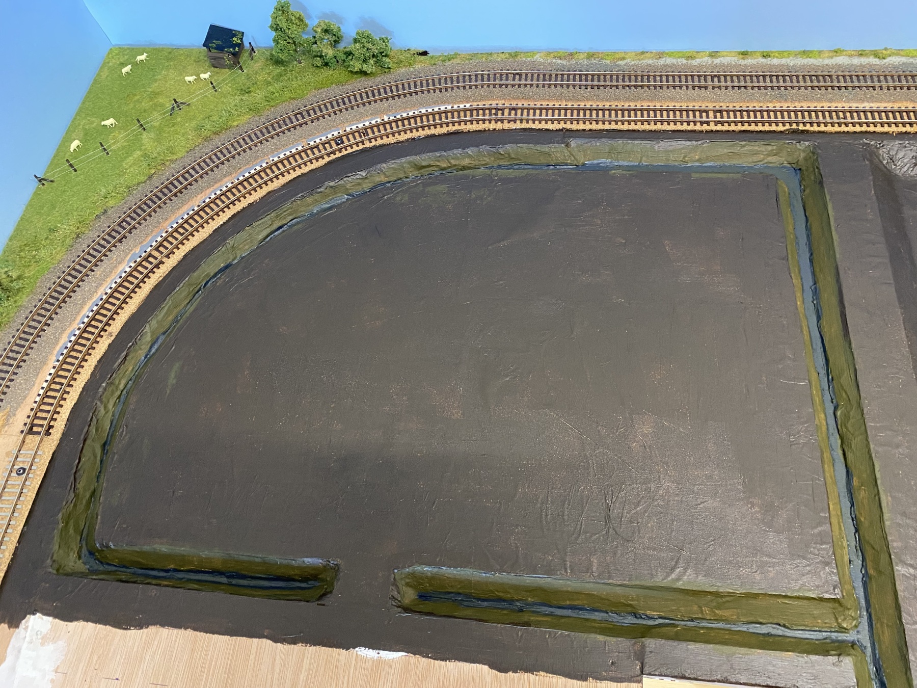

Er zijn weer wat dingen gedaan.

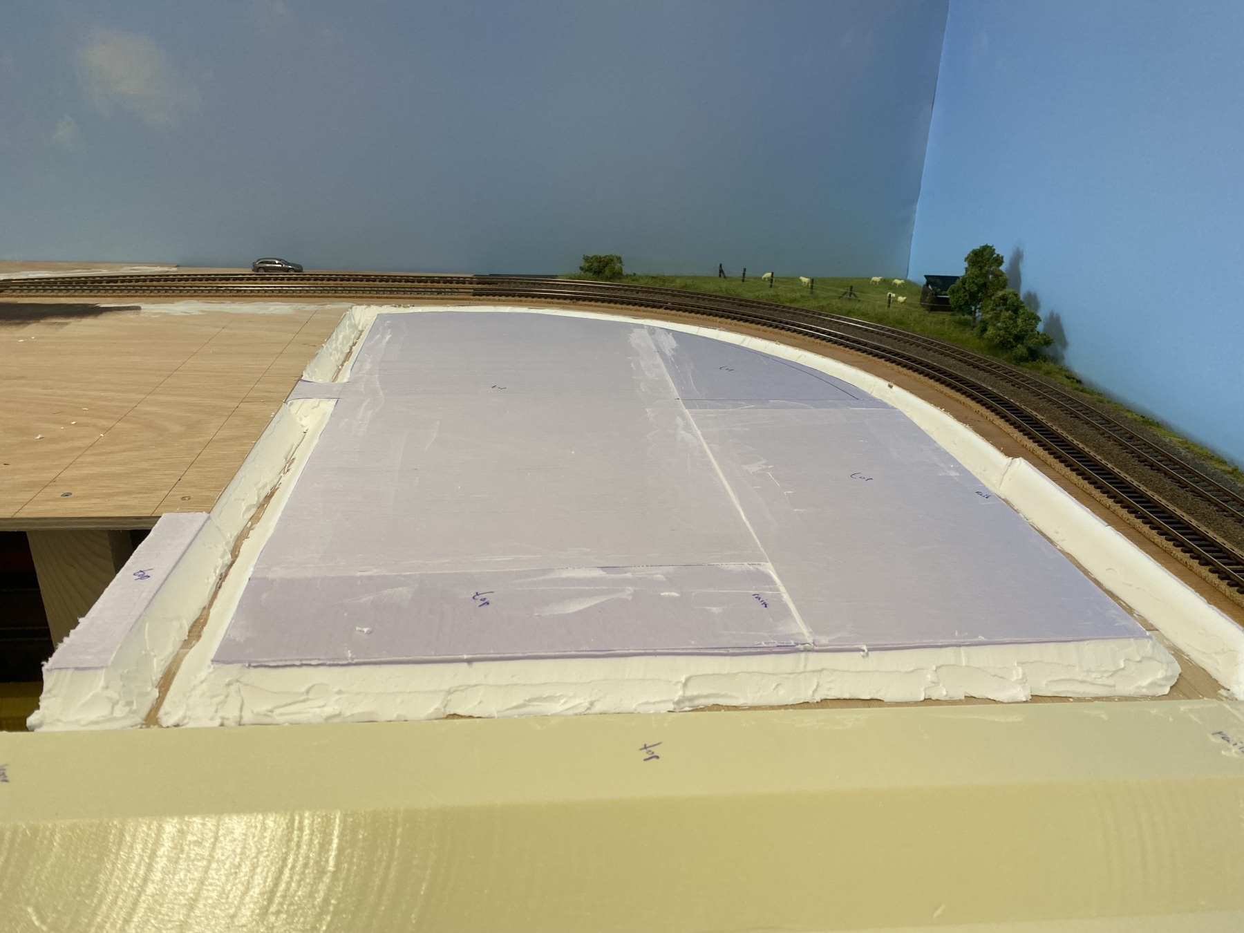

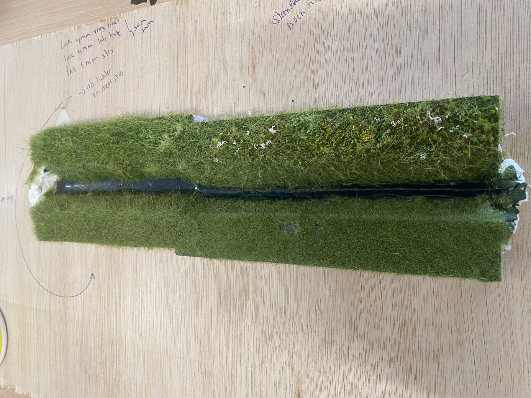

- De raspberry pi heeft een upgrade gehad, zowel de pi zelf als zijn huisje. Hij start nu lekker snel op.
- Ik ben begonnen met sloten maken op de baan. XPS plaatjes en renoband voor de schuine kantjes. Maar ik heb eerst en en ander wat lopen testen met een test slootje.
Ik probeer de sloten te maken zoals Huib Maaskant dat doet, hij legt het allemaal uit op youtube.
De volgende stappen voor de sloten zijn:
- Aluminium folie plakken op de sloten en het weiland
- Verven van de bodem van de sloot, blauw en donker groen denk ik.
- Modelpasta aanbrengen op de slootkanten
- Groen of bruin verven van de modelpasta
- Daarna verschillende lagen grassen er op zetten
Welke projecten staan op stapel nu?
- Sloten afmaken samen met het weiland
- Een trekker pad maken naast het kanaal en rondom het kanaal verder gras/struiken aanbrengen
- Hek maken voor de dam in de sloot die het weiland met de toekomstige weg gaat verbinden
- Proberen een eerste weg te maken.
- Bomen maken zodat deze in een rij naast het kanaal kunnen staan. Ik wil eigenlijk zelf wat bomen proberen te maken
Hieronder wat foto’s van de baan en de test stukjes voor de sloot.
Mocht iemand tips/advies hebben dan hoor ik dat graag. Kan ik weer iets leren.
groeten,
Jan Pieter

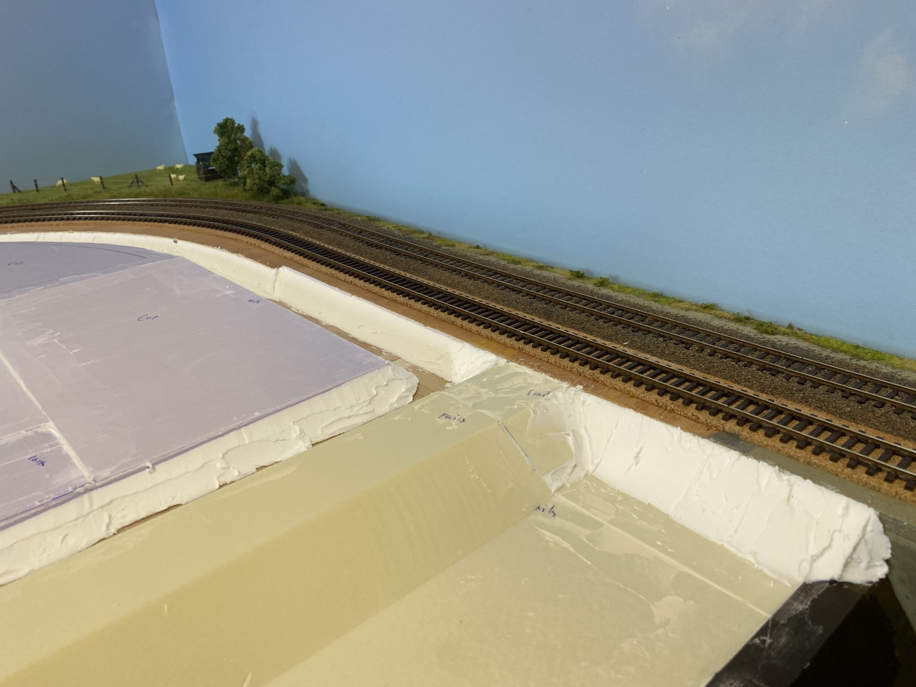

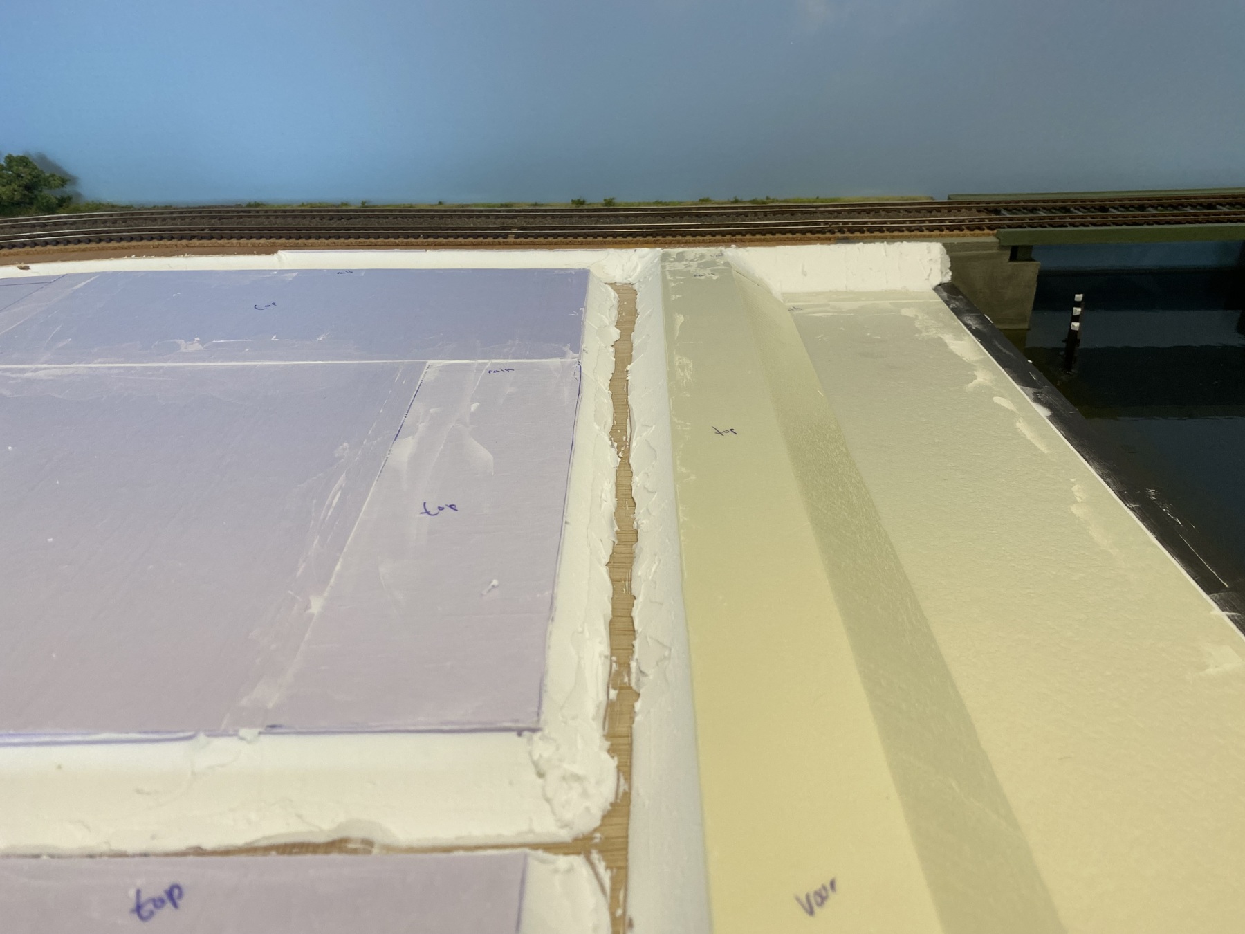

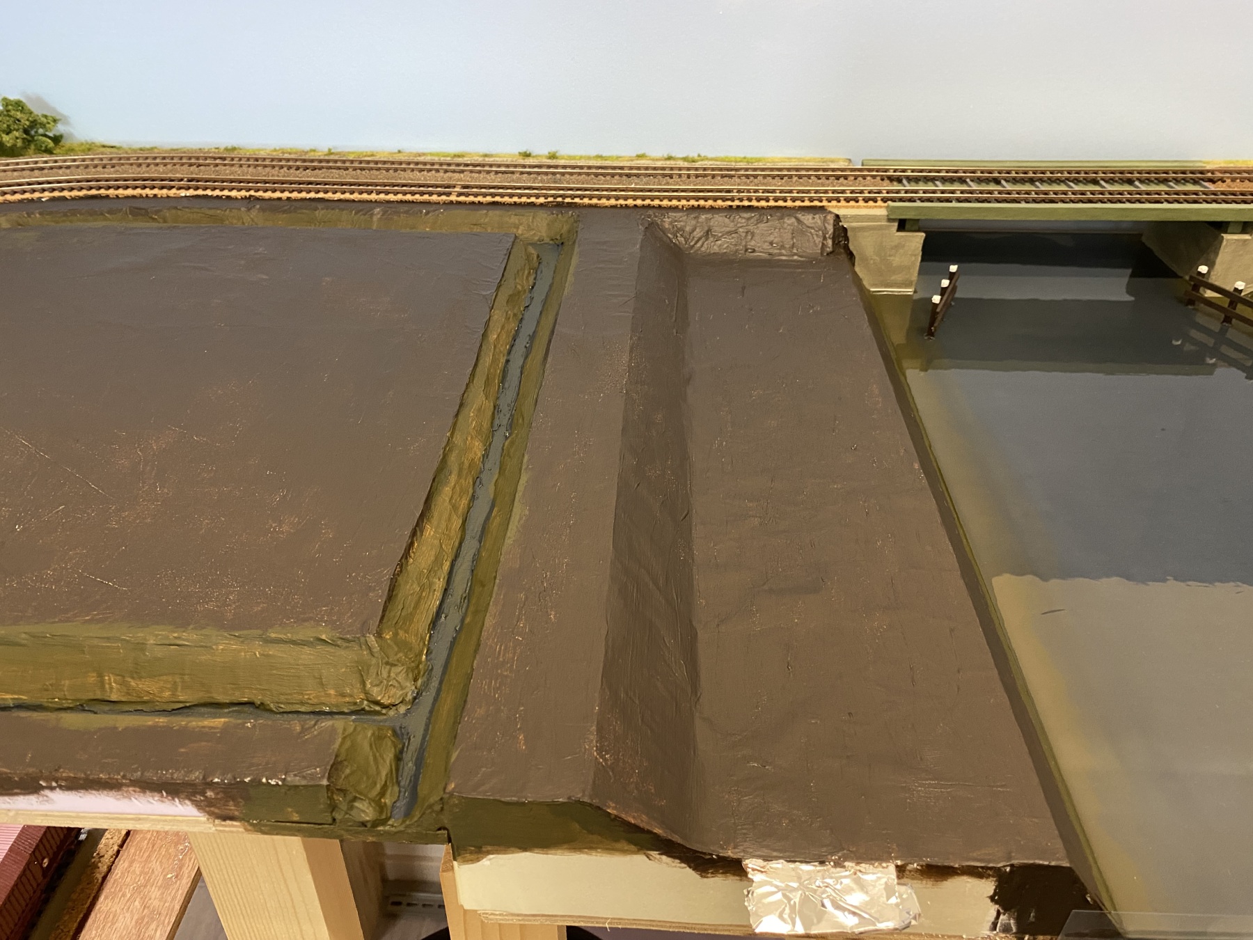

02 August 2025, 10:50:49 »
De aluminiumfolie zit er nu op, de modelpasta is aangebracht en alles is geverfd.
Wat komt nu?
- Water in de sloten doen, en laten uitharden
- Ballasten van de bocht naast het weiland en sloot
- Heel veel gras aanbrengen in de sloten en het weiland
De bouw van Ommelanden -->
