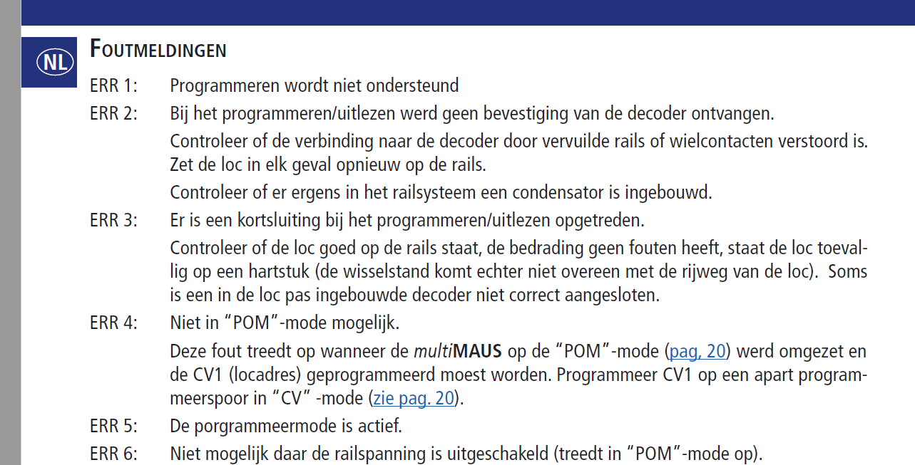

Een error kun je meestal in de handleiding opzoeken.
Hier: https://forum.beneluxspoor.net/index.php?topic=89103.0 is error 2 een te oude decoder ...
Marc
  • Berichten: 18421
  • Modelrailroading is fun!
    • Team USA Metusa Junction
Re: lokadres programmeren
« Reactie #8 Gepost op: 10 October 2022, 15:14:43 »
Kan, Error 2 is meer dat er geen reactie komt van de decoder. Dus daartussen (decoder en handregelaar) kan van alles mis zijn.
Ronaldk
  • Berichten: 8822
« Reactie #9 Gepost op: 10 October 2022, 15:34:41 »
Wat Ronald H al aangeeft:
W=3 maar C=1 en na even wachten : ERR2 en ik kom niet verder
Wat Ronald H al aangeeft: Uit de handleiding van de multimaus over ERR2
Aangezien je hebt aangesloten op een (witte) z21(start) kan deze ook de huidige adres uitlezen en weergeven.  Het kan dus zijn dat je even de lok op een schoon stukje rails mag zetten. Let op bij het programmeren van "lange adressen". Kijk daarvoor even in de handleiding.
