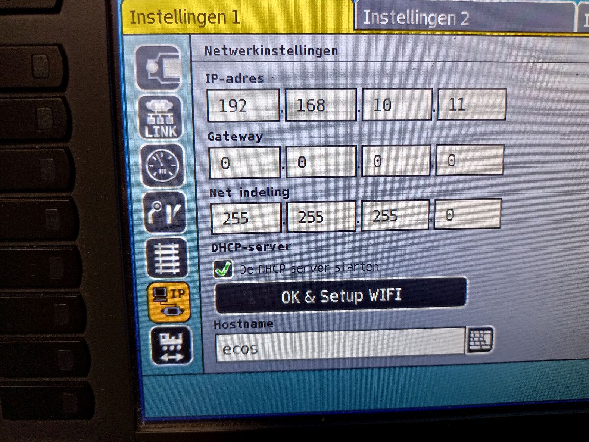

Aan mijn Ecos 50210 wil ik een Android toestel hangen waaropt de Ecos Controller app draait. De Ecos heb ik aan mijn thuisnetwerk verbonden met een internetkabel. Echter de app connect niet met de Ecos.
Op de Ecos heb ik de volgende gegevens op de IP instellingen:
In de app heb ik het goede IP adres ingevuld.
Wat doe ik hier verkeerd?
Wellicht heeft iemand dit probleem eerder bij de hand gehad.

Ik weet niet hoe jouw thuisnetwerk er uit ziet, maar meestal is het derde getal een 0. Het komt wel eens anders voor, of het echt 10 moet zijn dat kan alleen jij onsvertellen.
De gateway is het IP adres van je router. Die eindigt meestal met een 1.
In dit geval zou ik proberen.
IP: 192.168.0.111
gateway: 192.168.0.1
tenzij je dus 100% zeker ben dat die 0 wel een 10 moet zijn, want in dat geval
IP: 192.168.10.111
gateway: 192.168.10.1

Bedankt Bas,
Het IP adres op de Ecos is toch zelf door de Ecos gegenereert? Als ik namelijk met een cross kabel mijn PC met de Ecos verbindt dan is er gewoon een connectie met dat IP adres.
Bij invoer met het door jou gegeven gateway adres gaat de Ecos in storing.
Gebruikte router is een Experia Box van KPN.

Opgepast.  :police:
De DHCP server van de Ecos is geselecteerd. Als er in hetzelfde netwerk (wel waarschijnlijk, internet modem/firewall/wifi-router) nog een DHCP server zit krijg je de nodige problemen.
Of; je gebruikt de Ecos in DHCP mode, en de Ecos vraagt als normale computer een IP-adres aan. Kijk dan welk adres, en vul dat in de app in. De telefoon/tablet zal van dezelfde DHCP server ook een adres krijgen (in dezelfde range). En dan is t probleem ook opgelost.
Of; Kijk welke IP adressen de DHCP server (router, firewall, modem) uitdeelt, en zet een IP-adres handmatig net naast de DHCP range. Voordeel is dat je dan niet in de knoei komt met andere computers, en een vast IP-adres voor de Ecos hebt.
Als laatste alternatief (maar er zijn er nog velen), zou je een Wifi access point (AP) kunnen aansluiten, en de DHCP server van de Ecos gebruiken. Echter is een pure AP niet meer zo makkelijk te koop als in het verleden. Veel Wifi routers hebben wel de mogelijkheid om als AP ingesteld te worden, maar dit is niet zo handig. (Overigens ben ik dan wel zo'n stumper die dat dan wel weer doet...  ;) )

Bedankt Jan-Peter,
Ik ben een gebruiker en verder een behoorlijke digibeet. DHCP en Access Point zegt me niet veel.
Op de Experia Box wordt achterop een MAC adres vermeld --> 54:BE:53:89:4D:53
Op het IP instellingenscherm van de Ecos staat rechtsonder ook een MAC adres --> 00:14:94:04:7D:E3

Hoi Rian,
Kijk in paragraaf 24.1.1 van de handleiding.
Je hebt je Ecos op je thuisnetwerk aangesloten. Dan moet de optie 'DHCP server starten' uitstaan. En de optie 'IP Adres via DHCP configureren' moet aanstaan. Dan je Ecos opnieuw opstarten.
Dan krijg je een IP adres vanuit je thuisnetwerk en zie je ook de andere 2 regels ingevuld staan.

(Overigens krijgen alle apparaten in mijn thuisnetwerk een adres dat begint met 192.168.178.xxx, dus geen 0 op de derde positie)
De router doet dit. Zoals ik zei, meestal is getal 3 een 0 of een 1. Dat is namelijk standaard en gebruikelijk.
De Experia box (de gateway) die heeft volgens internet dit IP adres:
192.168.2.254
Dat moet je dus bij gateway invullen op de Ecos.
Het IP adres van je Ecos moet je dan zetten op
192.168.2.111
Dit is ook een geschikt alternatief lijkt me

Zoals oa door Jan-Peter al eerder aangegeven MOET je het vinkje weghalen bij de DHCP server optie. Als je een vast adres wilt gebruiken, wat wel zo handig is wanneer je een mobiel wilt gebruiken met een app (je wilt immers niet steeds de IP adressen wijzigen, dan is het verstandig om de laatste 3 cijfers, van het na een herstart van de ECoS getoonde adres, te wijzigen in bijv 095. Dit zit ergens halverwege de reeks en zal dan niet snel overschreven worden. Gateway hoef je normaal niet in te vullen. Die heeft de ECoS al van de router gekregen. Let wel op dat je deze gegevens goed overneemt in de app op je telefoon. Anders zien de apparaten elkaar niet.

Allen bedankt!
Er is weer een nieuwe 'dimensie' voor mij duidelijk geworden. En.... "moeite doen" en "nieuwe dingen ontdekken" houdt bovendien de Alzheimer op afstand is mij verteld. Maar dit terzijde.
De Ecos handleiding maakt idd de verbinding met het huisnetwerk duidelijk.
IP adres van de Ecos door dit netwerk laten configureren.
Dat verklaart ook het feit dat ik eerder wel via een cross-over UTP kabel met een directe verbinding Ecos-PC de Ecos op de PC kon zien en niet met een normale UTP kabel via het huisnetwerk (aansluiting op een switch).
Nu alles in orde op PC en Android denk ik.
Dat is ook gelukt. Echter dan moeten dan de 2 vinkjes op het Ecos IP configuratiescherm niet aangevinkt blijven. Anders wordt het IP adres weer overschreven met eindgetal "13" of is er een conflict met de Ecos server.
