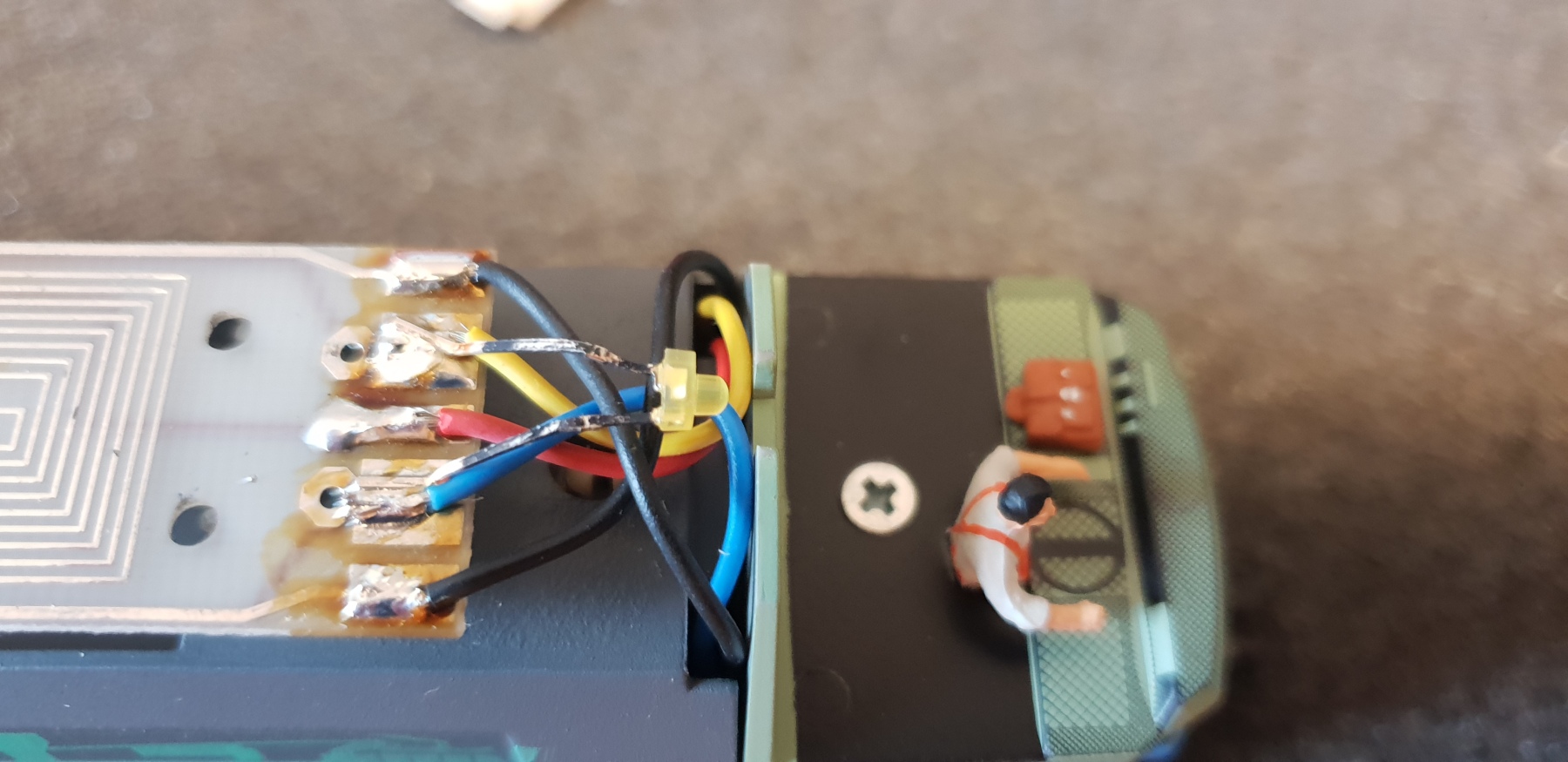

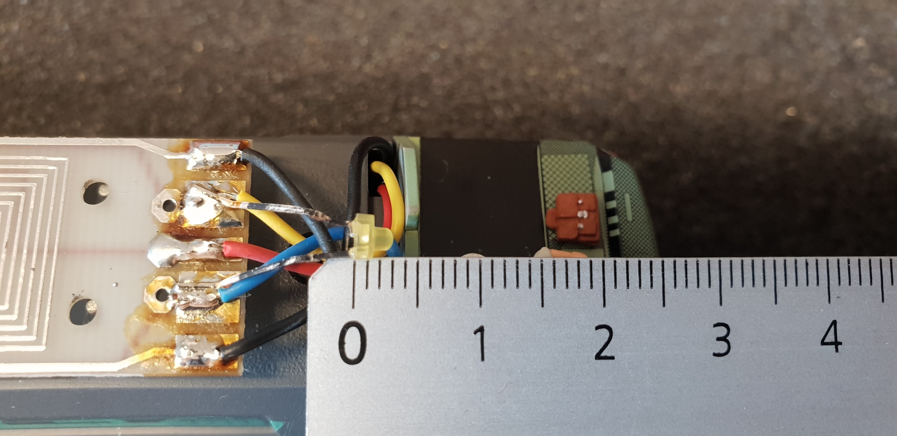

Ik heb een aantal hele gave Gützold dieselloks van BR 219 / 229. Deze zijn met een DCC decoder uitgerust. Loks rijden erg fijn en ik heb daarover geen enkele klacht.
Echter, de frontverlichting is geel. Heel erg geel... Deze loks zijn uitgerust met gele LEDjes.
Deze zou ik graag vervangen door warm witte LED's. Vraag is of dit zomaar kan. Ik heb ooit gelezen dat verschillende kleuren LEDjes andere spanning nodig hebben of zoiets. Ik kan het niet meer terug vinden waar ik die wijsheid vandaan heb. Hoe nauw komt dat? Dan zou ik nog moeten gaan werken met weerstandjes. Mijn baan is 16V DCC. Welke weerstandjes zouden dan bruikbaar zijn? Daarnaast de vraag of deze LED's (en dan vooral de grootte en de vorm) verkrijgbaar zijn. Ik zie ze alleen maar in geel, rood en groen en niet in warm wit.

Ze bestaan wel in wit:
https://www.modelbouwled.nl/contents/nl/d1107_1.8_mm_Led_Clear_rond_top.html
Over het verschil in spanning zou ik me nog geen zorgen maken. Een led is stroomgestuurd, en die ene volt verschil maakt weinig uit. Vervang gewoon de led en kijk naar het resultaat. Dan kun je altijd nog zien of het nodig is om de weerstand te vervangen

Ik heb in een Gützold 119 precies gedaan wat jij wilt doen. Gewoon een 1,8mm led voor elke gele led vervangen en op DCC gebruikt. Geen probleem.

Heb jij toevallig nog een fotootje of beschrijving van eventuele weerstanden (en welke waardes) die geplaatst moeten worden? De warm witte LED's zijn zo fel dat je er lasogen van kunt krijgen... Nog een vraag: wat heb je met het rara gloeilampje gedaan dat als weerstand dient in analoog gebruik?

Ik heb even in de lok gekeken. het is al weer een paar jaar terug. Ik heb inderdaad de weerstanden vervangen. Maar aan mijn waarden heb je niets, die moet je afstemmen op de leds die jij gebruikt en die wijken ongetwijfeld af van die ik gebruikt heb.
