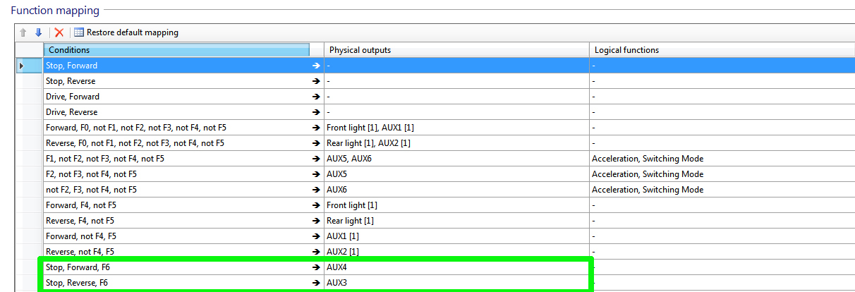

Bij de cabineverlichting heb ik hetzelfde gedaan, dat deze alleen aangaan als de loc stopt. Bij direction in onderstaande mapping heb ik dus ''Stop'' aangezet en Forward / Reverse.
AUX3 en AUX4 zijn de functie-uitgangen, F6 is de functietoets:

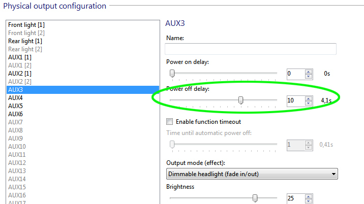

Bij de Function Outputs heb ik ingesteld dat het cabinelicht pas na 4 seconden uit of aangaat, dat vond ik zelf wat subtieler (zie het niet snel voor me dat een machinist gelijk alles volop aanzet als deze net een seconde tot stilstand komt, maar dat is persoonlijk):
Hopelijk lukt het hiermee, bij de V4.0 moet dit hetzelfde ingesteld kunnen worden ;)
