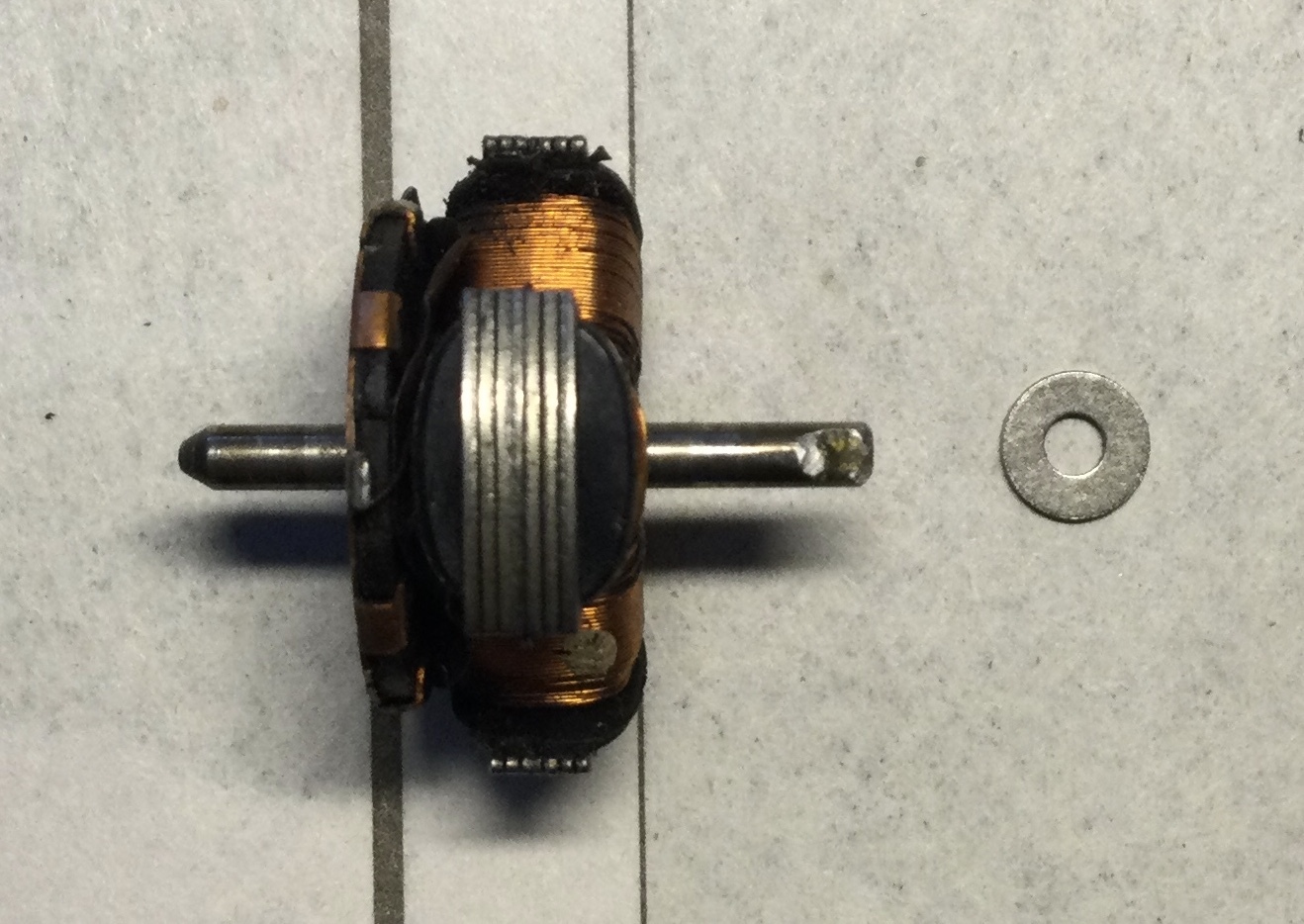

04 September 2022, 13:36:48 »
Dag Niek,
Veroniek heeft het over een slingerend asje. Ik begrijp uit haar oplossing dat de lagering dan te ruim zou zijn geworden.
Veel van mijn oude Fleischmann-loks hadden - denk ik - hetzelfde probleem: een hoog gierend geluid. Smeren helpt tijdelijk. Jaren geleden schreef ik daarover een brief (!) naar de Railhobby en die dachten dat het meer lag aan een speling
in de lengterichting
van de as van de rotor. Ze suggereerden het plaatsen van een ringetje aan een van de kanten, om het slingeren in die richting op te heffen:
Ik kan me herinneren dat dat geholpen heeft. Ik heb waarschijnlijk nog altijd een paar loks die daar last van hebben. Ik zal zelf ook eens proberen of dat ringetje het probleem verhelpt.
PS: al schrijvende en lezende herinner ik me nu ook een eenvoudige test of dit het probleem is: laat de motor draaien en druk een vinger of de punt van een stuk gereedschap tegen de punt van de as, aan de kant waar het tandwiel zit. Houdt het gieren op, dan helpt waarschijnlijk een ringetje. En er werd een nylon ringetje geadviseerd.
Laatst bewerkt op: 04 September 2022, 14:13:21 door Ferdinand Bogman
