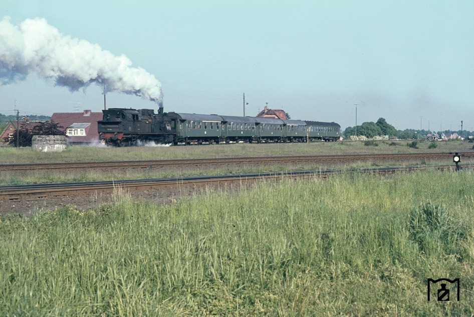

Wat je veel zag in de omgeving van Hamburg was onderstaande combinatie:
Bis Mai 1968 verkehrten auf der Strecke Hamburg-Bergedorf - Aumühle - Büchen noch Wendezüge mit der Baureihe 78, so wie hier 78 235, die gerade den Bahnhof Büchen verlässt. (05.1968) Foto: Dieter Junker
3assige Umbauwagen met stuurstand Mitteleinstiegswagen(BD4ymf)

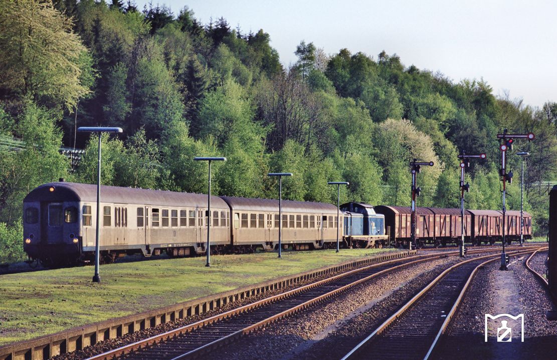

Wil je echt opvallen dan is onderstaande combinatie een aanrader:
Einfahrt eines Wendezuges aus Dieringhausen mit 212 315 und angehängten Leig-Einheiten am Zugschluss. 1975 gab es hier eine große Stückgutreform, welcher im Oberbergischen Kreis eine Menge Verladestellen zum Opfer fielen, wie in Marienheide, Wipperfürth und Hückeswagen. Als Folge dessen ging das Güteraufkommen noch weiter zurück. Der Stückgutzug fuhr also hier ohne Verladung weiter. (17.05.1985) Foto: Peter Schiffer

Die is wel stoer! ;D ;)
