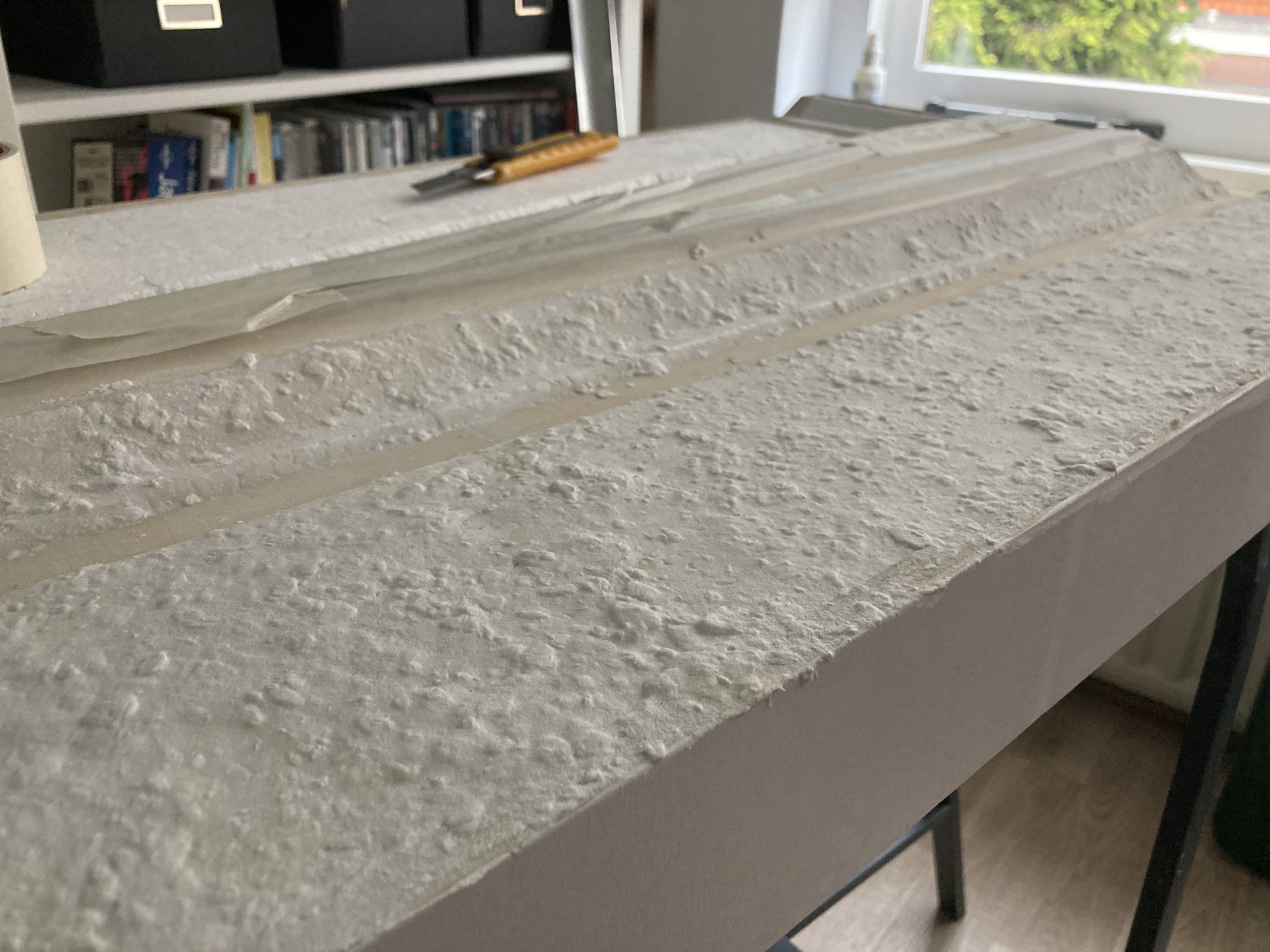

Volgens mij zijn hier best wat mensen die ervaring hebben met dit spul. Dus hopelijk heeft iemand een tip. Ik ben wat landschap aan het vormen met sculptamold, maar ik lijk er ‘brokjes’ in te hebben. Tijdens het roeren is het niet goed zichtbaar. Maar na droging ziet het er zo uit:
Ik heb al geprobeerd met een blender van te voren meer egaal te krijgen, maar helaas geen verbetering. Nu kan ik het wel gaan schuren als het goed is gedroogd, maar voorkomen lijkt me beter.

Probeer eens om paar uur na het aanbrengen nog eens glad te maken. Dan komen de bobbels niet meer terug

Is overigens als je hierna wil gaan ‘grassen’ helmaal niet erg, een minder gladde ondergrond is dan juist fijn
Een paar uur is veel te lang. dan is het al zo hard dat er weinig meer aan te doen is.
Ik breng het aan met een plamuurmes, in ongeveer de gewenste vorm. Het spul begint al na 5 minuten op te stijven. Dat moet je even in de gaten houden. Daarna breng ik het met natte vingers meer in model, en maak het gladder. Daar kun je maximaal 10 minuten mee doorgaan, dan wordt het al zo stijf dat het niet goed meer is te vervormen.
Ik gebruik ook geen blender of iets dergelijks bij het mengen. Gewoon in een bakje met het plamuurmes doorroeren en een beetje "prakken". Klontjes heb ik nog nooit gehad, wel scheurvorming bij het drogen. Dat komt als je te veel water gebruikt.

Het is een beetje als havermout… een x extra met natte vingers bewerken lijkt wel te werken. Gelukkig zijn het maar twee modules. Dan valt het schuur werk nog mee.

Nav opmerking Klaas: alles hangt van de dikte af maar ik modeleer mijn rotspartijen met sculptamold. Normale werkwijze is dat ik het ‘s avonds aanbreng en dan de volgende ochtend nog even nabewerk om de bobbels die ik niet in wil hebben weg te werken.
Het Is dan harder maar nog lang niet helemaal droog. Voordeel is dat als je het in die fase nog nabewerkt de hobbels niet meer terug komen.

Ik doe over de sculptamold nog weleens een papje met wat ruw spul erdoor. Eigen receptje, cincillazand, Gesso en wat verf. Dat is met een uur of 2 droog en dan kun je er alles mee doen wat je wilt.

Ik denk dat het helemaal te wijten is geweest aan de houtlijm die ik door het sculptamold goede heb gedaan (2 delen Sculptamold, 1 deel water, 1 deel lijm). Dit is bij mij nodig omdat de Sculptamold anders niet lekker hecht op piepschuim. Ander plan verzinnen  :)

Als je de ondergrond eerst opruwd met een grove korrel schuurpapier is de hechting veel beter.

Zou geen probleem moeten zijn, doe ik ook wel. Is geen must, is een mogelijkheid. Het zou op piepschuim moeten hechten al is het niet mijn spul, liever de XPS of EPS platen. Werkt veel fijner  ;)

Maak al geruime tijd gebruik van sculptamold, waarbij ik als onderlaag eerst gipsverband aanbreng, nog nooit last gehad dat het niet hecht of dat er bobbels ontstaan.
Allereerst vind ik het resultaat zoals je op de foto laat zien niet verkeerd. Mooi zo laten.
Indien toch: Laat die houtlijm weg uit het mengsel. Zoals Ronald al zei zou het gewoon op piepschuim moeten hechten. Het hoeft alleen maar te blijven liggen toch? Wil je persee een betere hechting smeer dan de piepschuim van te voren in met houtlijm. Desnoods strooi je een handvol zand over de natte houtlijm, laten drogen, dan heb je een ruwe hechtlaag en blijft de sculptamold voor eeuwig liggen.
