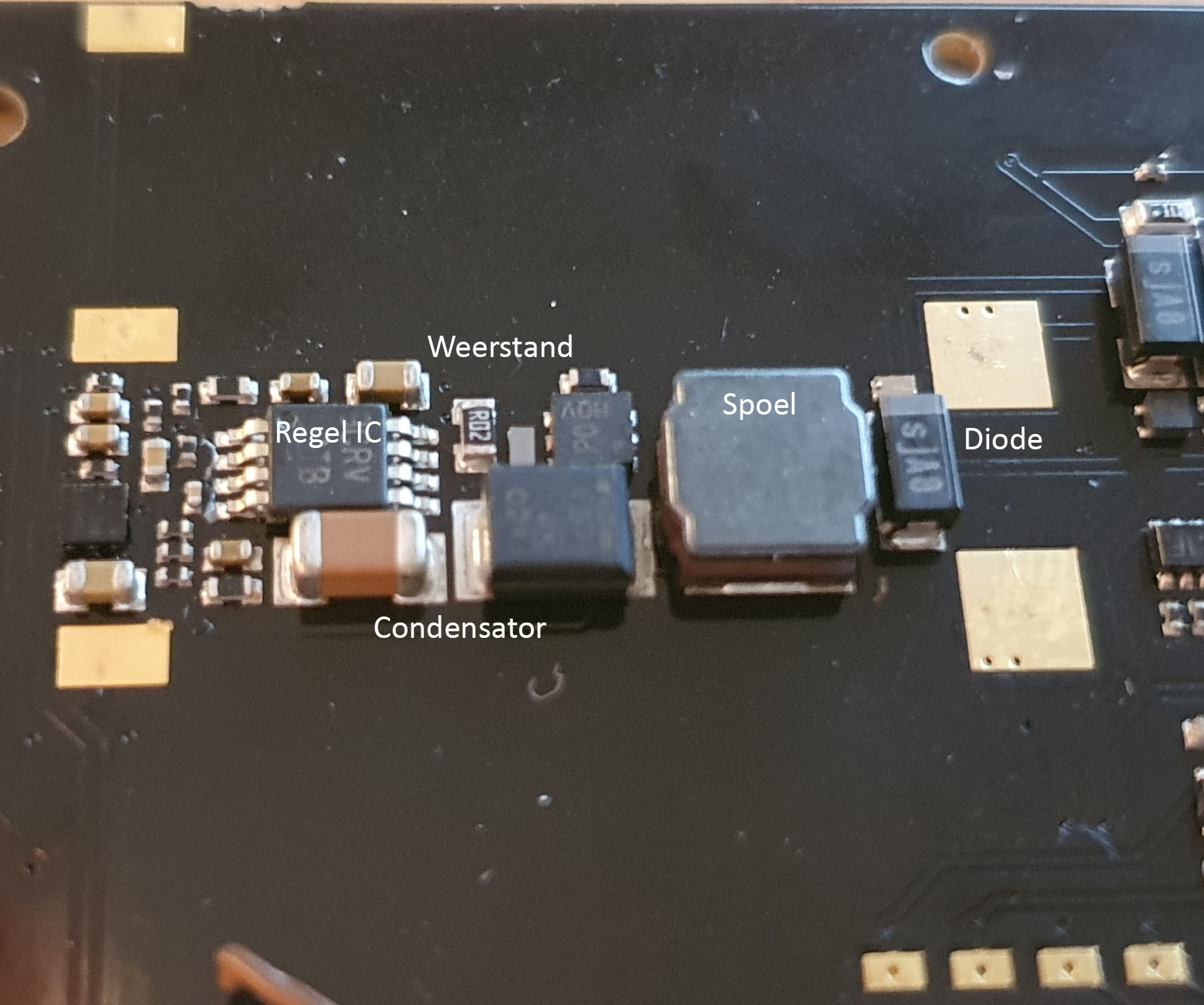

Ik heb wat onderdelen in het plaatje benoemd.
De bruine blokjes zijn (niet polaire) condensatoren. De zwarte met een streep is er ook een, maar heeft wel en + en -.
De diode kan je in de diode-stand van je multimeter doormeten. Waarschijnlijk 1 kant op 0.25V tot 0.65V (Hangt van het type af). De andere kant op een (veel) hogere waarde, of helemaal niets.
De spoel is een rolletje koperdraad, dus die zou heel weinig weerstand hebben.
Aan het regelIC kan je niet zoveel meten.
De zwarte blokjes zonder tekst zijn waarschijnlijk weerstanden. Die onderbreken als ze stuk gaan, dus dat geeft (waarschijnlijk) geen kortsluiting.
Het blijft trouwend een gok dat hier iets mis gaat. Misschien is de decoder chip, wel defect, of een dan de drivers voor de motor.
In principe kan je alle onderdelen in weerstand stand doormeten. Op spoelen en lage waarde weerstanden na, zo je over geen onderdeel sluiting moeten meten.

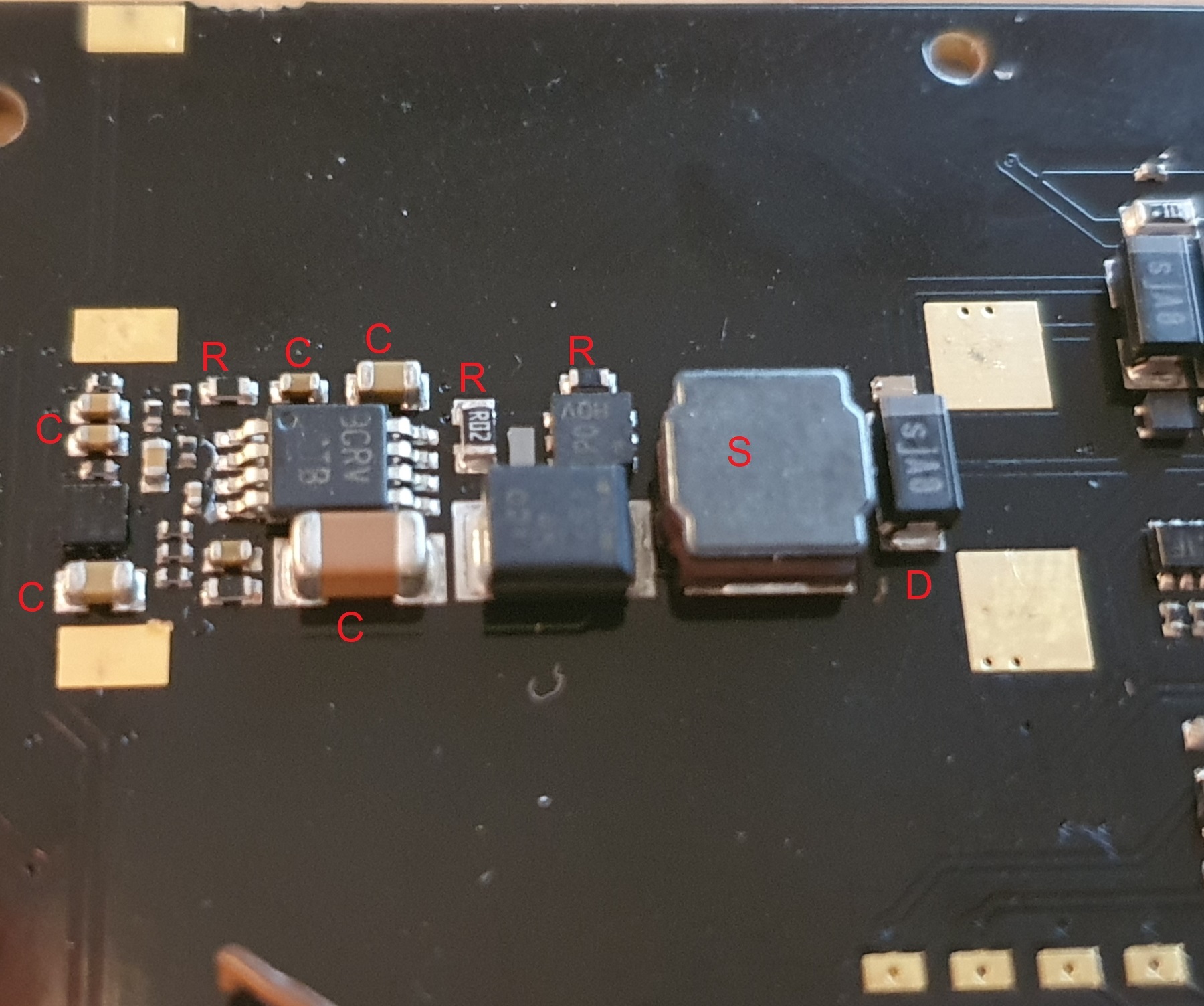

Ik heb in je foto wat letters gezet.
R = weerstand
C = condensator
S = spoel
D = diode.
Er zit nog wat kleiner spul tussen waar ik geen letters bij heb gezet. Als ze zwart zijn is het waarschijnlijk een weerstand, bruin is een condensator.
Het IC met 8 pootjes kan ik nog niet identificeren. Het is waarschijnlijk een stuur-IC voor de door Menno en Jeroen al genoemde DC/DC converter.
De teksten op de IC's zijn op de foto niet goed te lezen, misschien kun je die nog eens goed bekijken en dan aangeven wat er precies op staat.
ah, Jeroen was sneller.

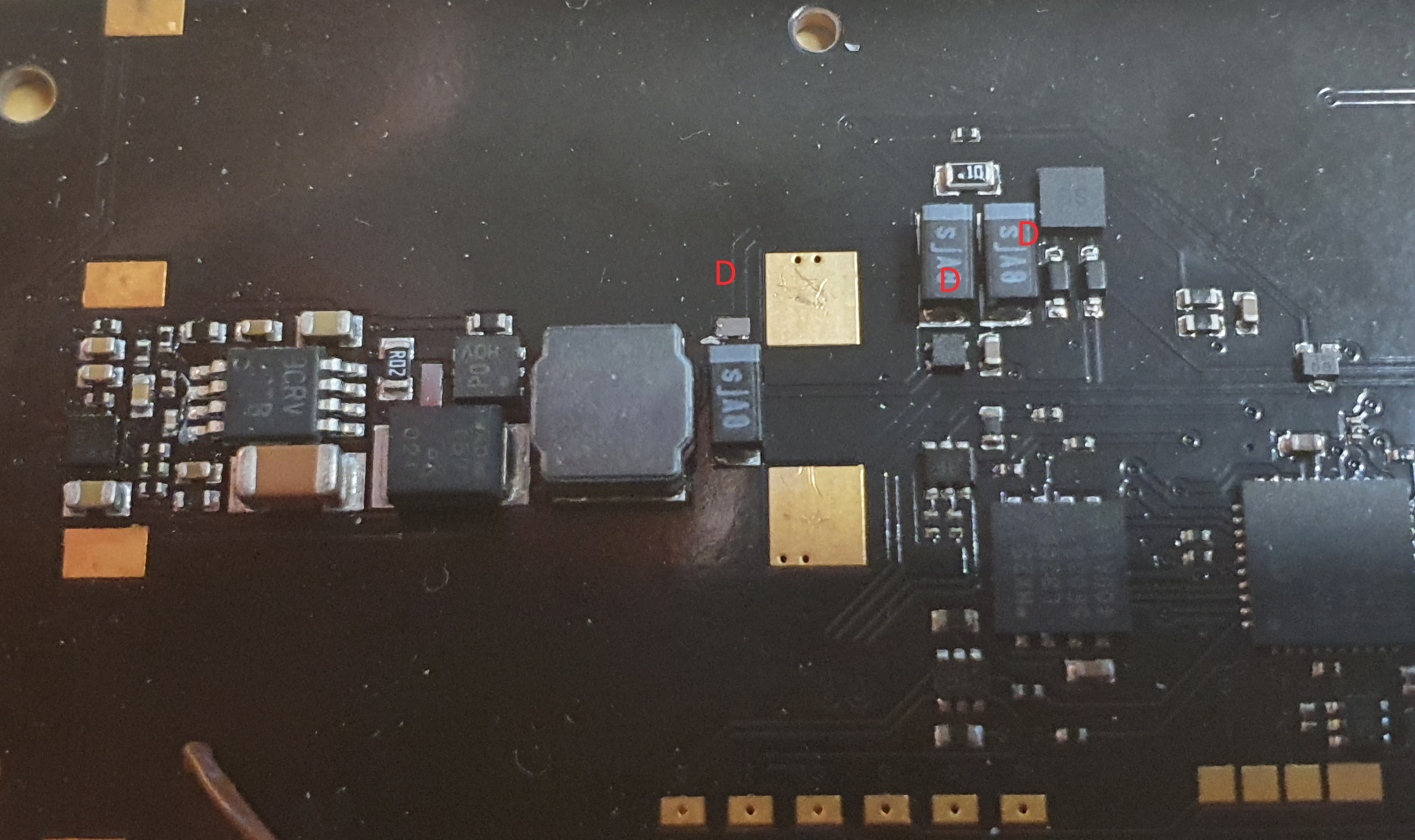

Meet die 2 linker diodes eens op doorslag......
  • Berichten: 26859
    • Pagina van klaas
Re: Roco 70379 - Kortsluiting in de printplaat met geïntegreerde decoder
« Reactie #9 Gepost op: 29 July 2022, 23:36:33 »
Ruud, ik zie niet wat je bedoelt met de linker diodes. Kun je die op de foto aanwijzen?

Diodes: door Klaas aangegeven met een "D". Rechts daarvan zie ik er ook een zitten met de zelfde tekst erop.
  • Berichten: 26859
    • Pagina van klaas
« Reactie #13 Gepost op: 30 July 2022, 12:33:55 »
Omdat je het over de linker diodes had zocht ik links op de foto. ;)

Meet die 2 rechter diodes eens op doorslag......
Ik heb de 3 diodes, aangegeven met een rode letter D op het onderstaande plaatje, doorgemeten, en kom uit op een waarde van 280 (0,28mA?). De gebruiksaanwijzing van mijn multimeter zegt dat het een teststroom gebruikt van 0,8mA. Er staat niks in over het gebruikte voltage. De multimeter wordt gevoed door een 9v batterij, maar dat zegt natuurlijk helemaal niks.
Er zit als het goed is (meestal wel) ook ergens een gelijkrichter op die print. Kan jij met je multimeter in diode stand meten tussen de linker en rechter stroomafnemers? Daar moet iets van ~ 1,4V uitkomen als het in orde is.
Ik meet een waarde van 300. Gok dat het gaat om 0,3mA.
