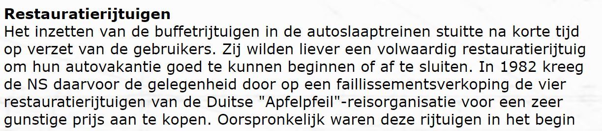

EDIT: Ik lees trouwens net bij Martijn Haman "In 1982 kreeg de NS daarvoor de gelegenheid door op een faillissementsverkoping de vier restauratierijtuigen van de Duitse "Apfelpfeil"-reisorganisatie voor een zeer gunstige prijs aan te kopen.". Ook Somda meldt 1982 als vanaf datum. Dus die 1:1 foto uit het andere draadje kan niet uit '81 zijn... Overigens zelfde foto als in de ACME folder.

Ik weet niet waar je dat op Somda leest maar op Railwiki staat dat het eerste rijtuig in juni 1981 werd afgeleverd, bij de vernummeringen vermeld Martijn Haman ook 1981.
Ik zie het, maar in de tekst zegt hij dit:
https://www.martijnhaman.nl/buffet.htm
De groeten! Vincent
Zie de discussie over het jaartal in de tekst op mijn site. Hier heb ik een verkeerd jaartal vermeld. De veiling was in het najaar van 1980 ipv 1982. Na een verbouwing kwam het eerste rijtuig vervolgens in 1981 in dienst. Ik zal de tekst op de site binnenkort corrigeren.
Martijn
