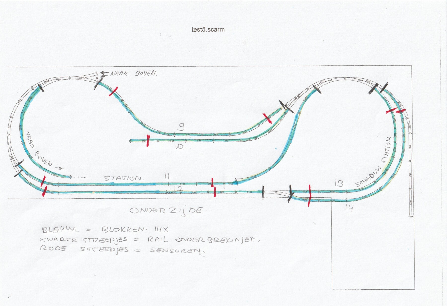

Je schrijft:
"Als je analoog wil rijden en digitaal wil melden en schakelen dan zou je een combinatie van DCC++EX, Rocrail en een aantal relais kunnen overwegen. Met de relais kun je dan stukken spoor stroomloos maken als de trein op basis van melders moet stoppen. Kost je een paar tientjes voor de hardware. Rocrail is gratis."
Kun je dat wat beter uitleggen.
Ik wil graag mijn locomotieven analoog aan sturen dus zonder decoder.
Hieronder heb ik mijn baan in blokken verdeelt. Kun je eens kijken wat je er van vind. Ben ik op de goede weg?
zwarte streepjes: rail onderbrekingen
rode streepjes: sensoren
blauwe lijnen: zijn de blokken
Ik zie nu bij 7 en 8 dat ik 2 sensoren vergeten ben. Sorry
groetjes
kees

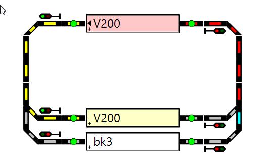

Wat jij wil (analoog rijden, maar toch je baan digitaal besturen) kan, voor zover ik weet, alleen met het Dynamo systeem.
Op het Rocrail forum was iemand die wilde precies hetzelfde met zijn Lego baan en daar heeft hij het toen met (fictieve) seinen en relais voor elkaar gekregen.
Bijgaand het idee van het spoorplan uit Rocrail zoals we dat toen uitgewerkt hebben.
De seinen in het plan bestaan alleen in Rocrail, ze staan niet op de baan. De groene stippen in het spoorplan zijn je melders, bij jou dus de sensoren.
Het idee is dat als de locomotief (hier de V200) de rijweg van blok bk1 (het roze gekleurde blok) naar blok bk2 (het geel gekleurde blok) gereserveerd heeft, dan gaan beide seinen op groen. Elk sein bedient een relais die een stuk spoor tussen 2 wissels onder stroom zet. Zodra de locomotief in blok bk2 is aangekomen gaat het sein op rood en wordt het blok dus weer spoorloos. Tenzij de locomotief door mag rijden, dan zijn de seinen aan de rechterkant groen en die zetten via relais de baan onder stroom.
Het nadeel hiervan is wel dat je de snelheid van de locomotieven niet kunt regelen, tenzij je elk baanvak van een eigen regelaar voorziet. En dat is wat de mensen uit het DCC++ EX project aan het doen zijn (als ik het goed begrepen heb). Maar ik heb geen idee wanneer dat geschikt is om te gebruiken.
Het Rocrail deel is vrij eenvoudig te maken, inclusief de aansturing van de relais. De DCC++ EX centrale voorziet daar gewoon in.
Als je wat ziet in het idee dan raad ik je aan bovenstaand baantje te realiseren om te kijken of het werkt voor jou. Het Rocrail deel kan ik je wel bij helpen.
(Hoe het uiteindelijk gegaan is met de legobaan weet ik niet. Het was de bedoeling die op tentoonstellingen te gebruiken.)
Zoals jij de streepjes gezet hebt, is wel de manier om je baan in blokken te verdelen. Maar je zal eerst een manier moeten vinden om iets met de informatie van die sensoren te doen. Dus hoe ga je het besturen?
