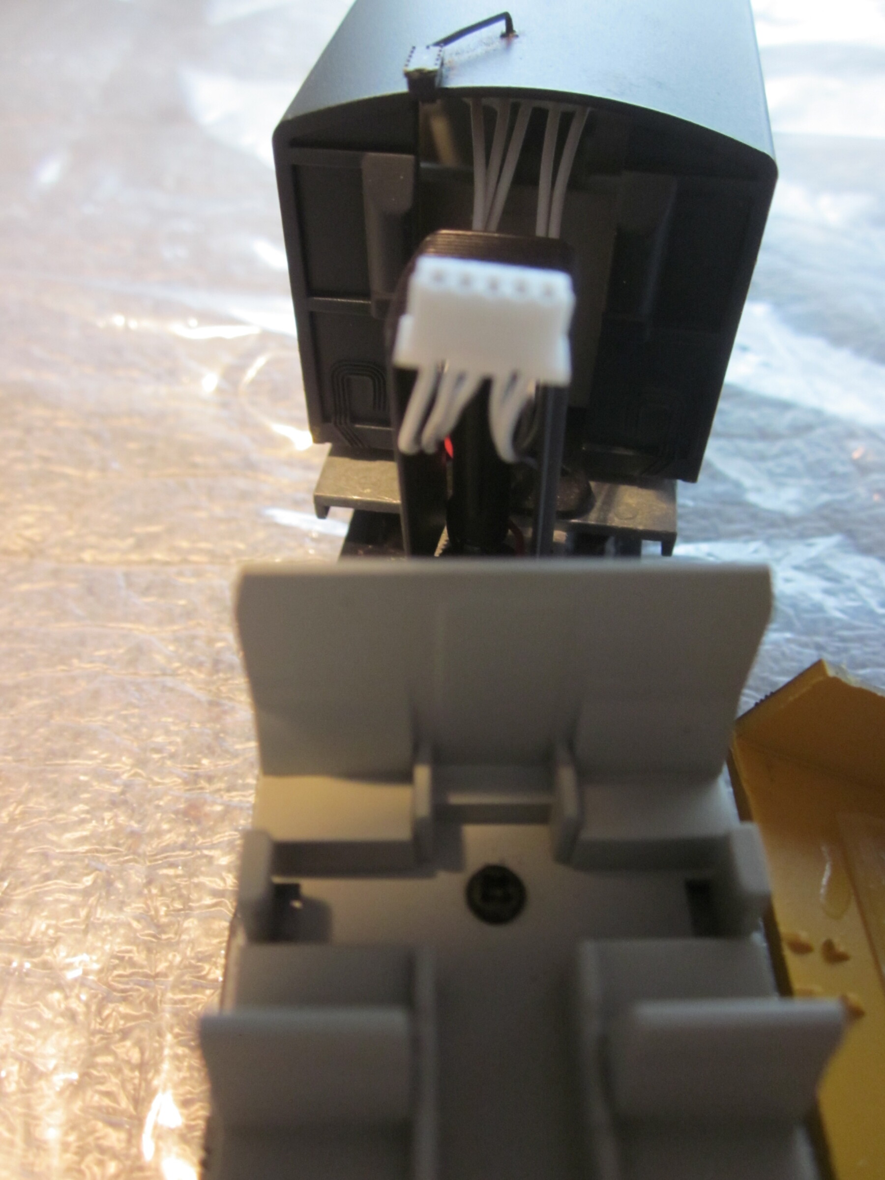

Ik heb inmiddels beide kappen van de DE-2 los. Vraag: hoe kan ik de de stekker van de bijwagen door de balg halen als aan beide kanten van de kolom in het midden drie draden lopen. In de handleiding van Artitec lopen alle draden langs één kant van de kolom. Zie de foto.

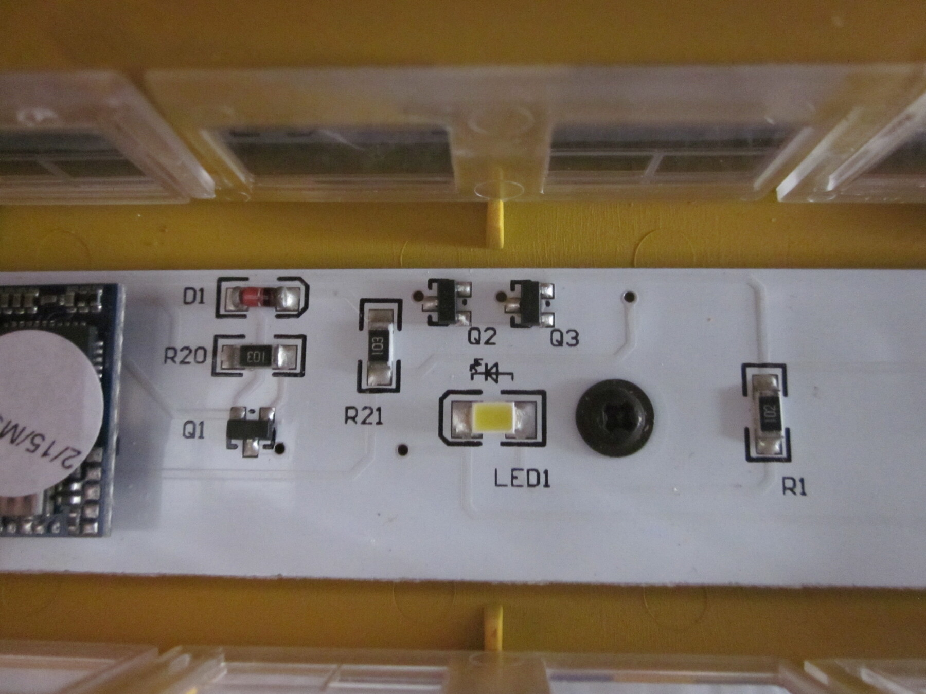

Het probleem met de interieurverlichting blijft bestaan. Bij het inschakelen even een korte flits, waarna de interieurverlichting heel zwak brandt. Een vorige keer had ik (ook bij een probleem met de interieurverlichting van een DE-2) een zenerdiode en een transistor vervangen, waarna die goed functioneerde. Nu zat ik daar weer aan te denken om dat te doen, maar zag dat dit een andere printplaat was met op de plaats van een zenerdiode (dz1) een diode - zie foto. Vraag: zal dit idd. een diode zijn of toch een zenerdiode? Misschien zijn er ook andere (betere) opties.

Lastig te zeggen. De opstelling van de componenten is iets anders dan in mijn exemplaar. Om het zeker te weten zou je het schema moeten uitpluizen. Dat is op een foto niet te doen, omdat er een laklaag over de sporen ligt. Daarvoor moet je echt de printplaat in handen hebben, dan kun je het licht er op verschillende manieren op laten vallen.

...meet dan met een universeel meter de spanning over die diode, dan weet je wat het is

. Is niet makkelijk, maar je moet ergens beginnen, en als je denkt dat daar het probleem zit..... De diode is een zener 5,1V volgens het
schema van Klaas
R20 en R21 = 10K
Q1, Q2 en Q3 = BC817
Die weerstandjes kun je meten als de decoder of brugstekker eruit is.
Ik vermoed dat een van die transistors kapot is.
