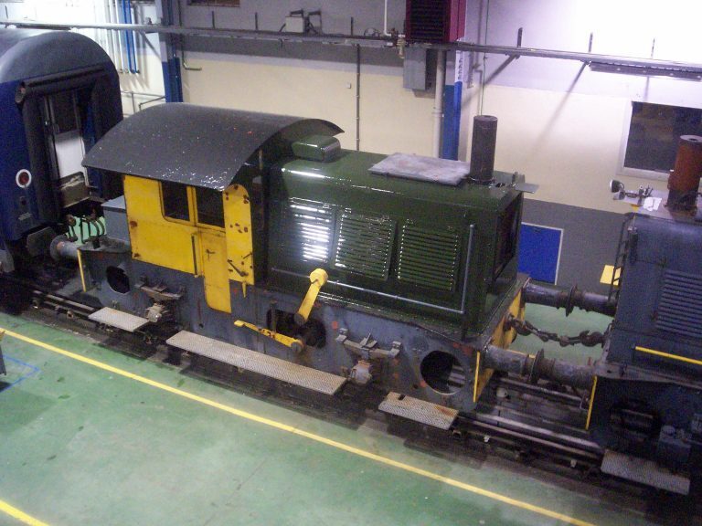

Bovenop een radiateur hoort een vuldop en die zal bij de Sik wel door de huif steken. Achter de lamp en voor de schoorsteen, dus lekker verstopt voor een fotograaf. Foto's van boven zijn zeldzaam, maar er is vast iemand die er wel een plaatje van heeft.

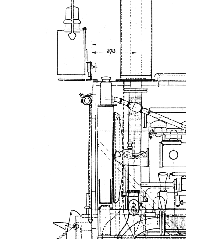

op deze website veel foto's
https://locomotor.nl/index.php/project-sik-210/
o.a deze
foto van Kees Mooij
duidelijk een gat te zien
lijkt me a.d.h.v deze tekening dat de radiator dop er net onder zit
Cor
Laatst bewerkt op: 19 September 2023, 20:31:25 door moonlicht

Ja die had ik ook en de tekening idem, maar nu een detailfoto van die dop. Dat is een moeilijke.

Ik boor gaten voor de klinknagels in het front als het vastzit. Goed aftekenen en gaan.......
en als je goed kijkt, zie je de naad tussen de overlappende platen. Er is dus speelruimte, maar minimaal.
Foto: JohnM.
Laatst bewerkt op: 20 September 2023, 20:07:09 door FritsT
