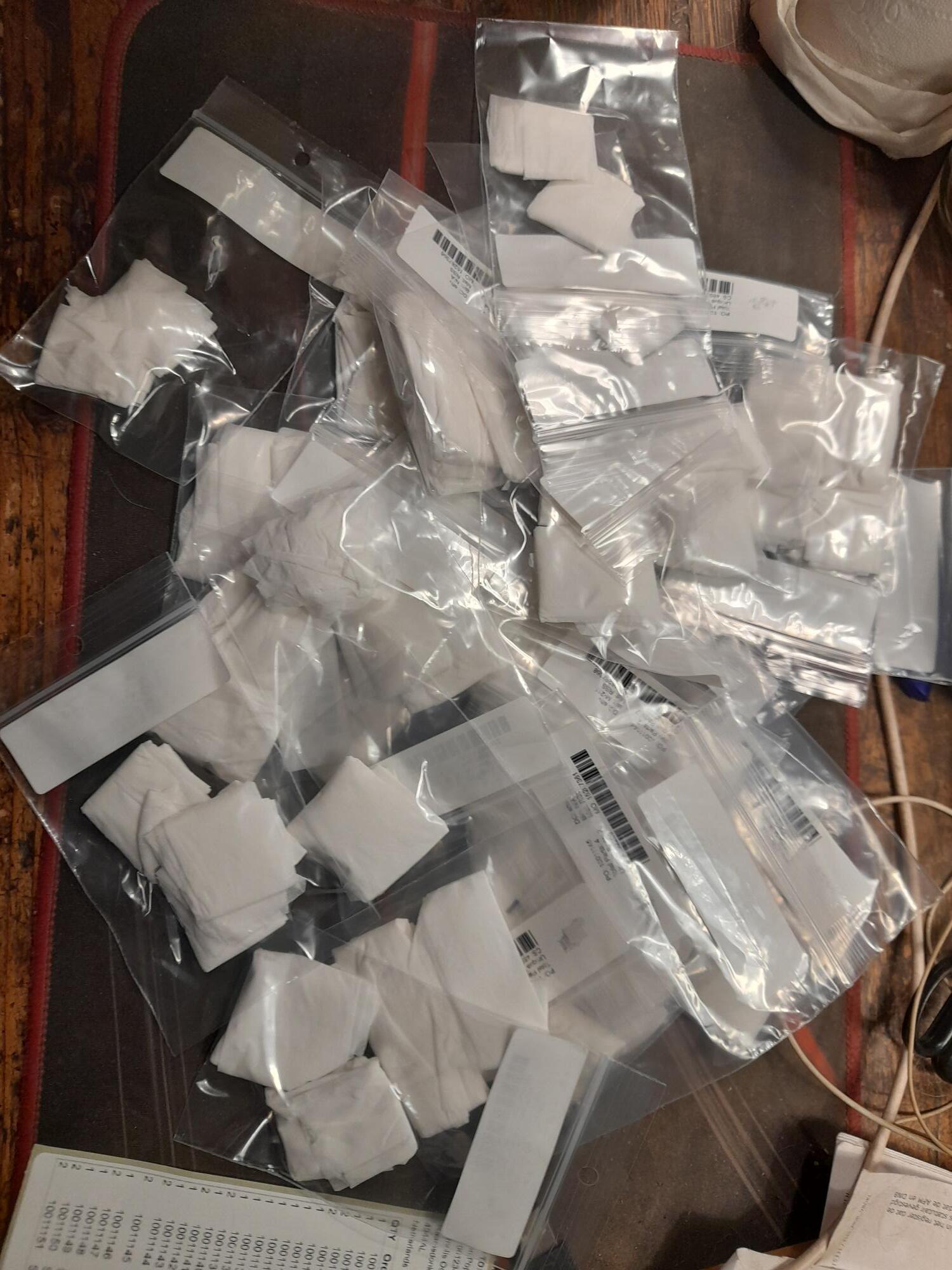

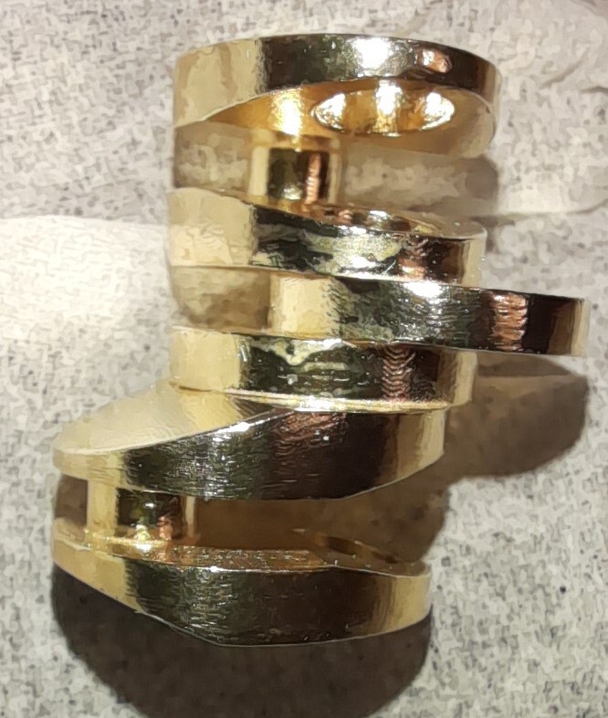

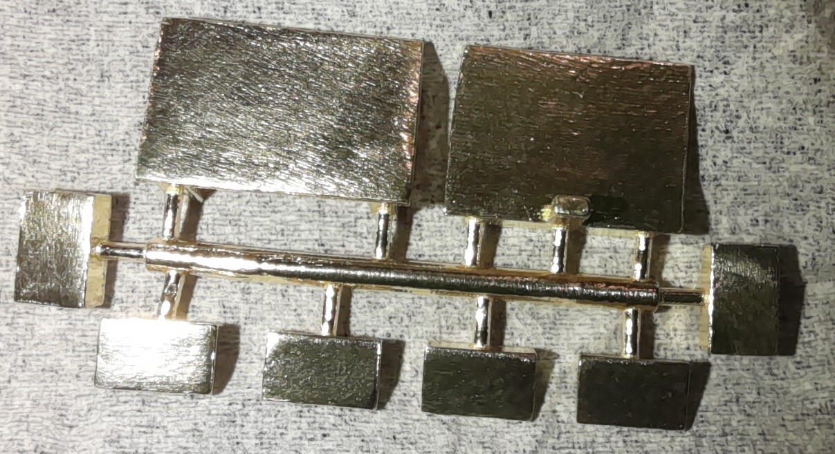

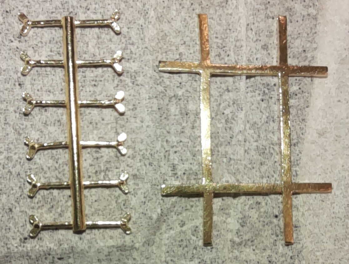

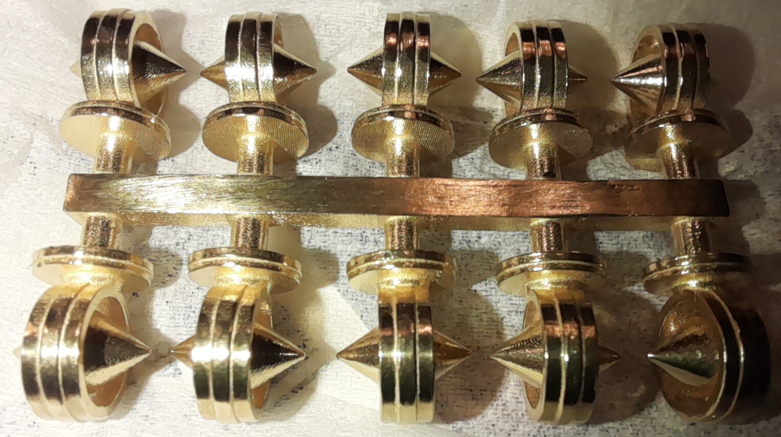

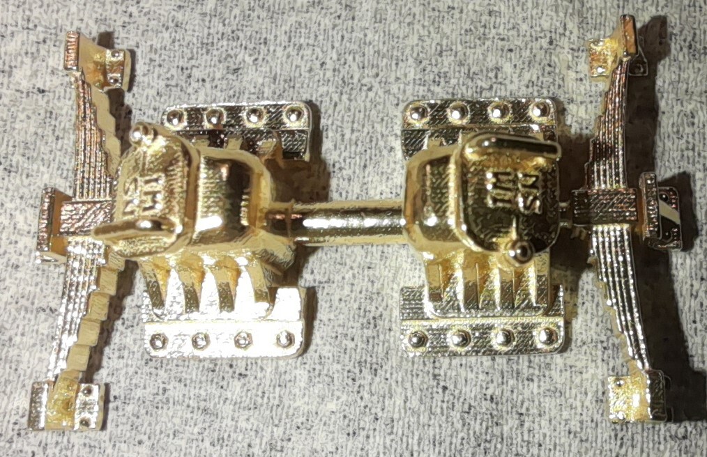

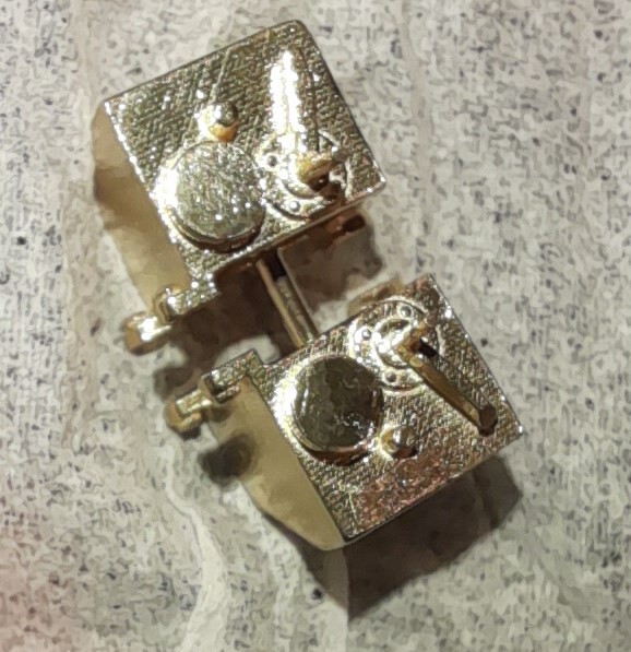

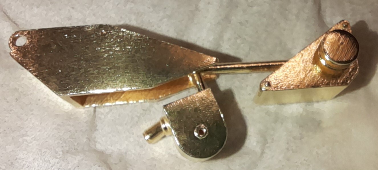

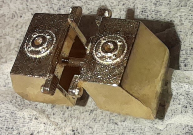

De eerste bestelling van de nieuwe printer/gieter Manuevo is ontvangen, en is "goedgekeurd" . Onderdelen zijn zelfde als wat we van Shapeways gewend waren, alleen minder nabewerkt, wat ik ook gevraagd heb. De grotere gladde vlakken zijn nog steeds wel veel bewerkt met borstels(??), maar de (kleinere) vlakken met nog kleinere onderdeeltjes zijn veel minder "mishandeld" Dan zie je dus wel de printrandjes, maar dat is prima. Na stralen en lakken ga je daar niets meer van zien..
Meeste onderdelen zijn van 0 sik, enkele van Dg in 1.
Niet vergeten, met foto en flits zie je alles, onderdelen zijn vele maken kleiner dan je hier op scherm ziet..
[/url]
[/img]

Citaat van: 1795 op 10 November 2024, 20:52:56
De eerste bestelling van de nieuwe printer/gieter Manuevo is ontvangen, en is "goedgekeurd".
Zo, hier zal een aardig kapitaal aan onderdelen liggen
Betekent dit dat nu dat voor de gewone sterveling ook alle onderdelen voor de Sik in 0 beschikbaar zijn of is dit voor jullie om te kijken of we met Manuevo verder kunnen?
Peter
Berichten: 1555
Re: NS-200 Sik. Bouwproject in Spoor- 0 en Spoor-1.
Reactie #650 Gepost op:
11 November 2024, 09:30:05 »
Ja, in principe kan alles weer geleverd worden, alleen niet zoals we gewend waren, er is nog geen shop daar. (we kunnen nog geen files uploaden daar), alles gaat via mail, dus ook kosten zijn pas na de bestelling bekend, levertijd, reken op week of 6, ze hebben nog niet het volume daar dat ze elke week kunnen bestellen, dat kan dus langer duren dan we gewend waren.
Ik heb al een lijst met de namen, mocht je willen bestellen dan aub een bericht naar mij, dan kan ik de lijst sturen, dan kun je doorgeven wat je wilt.
Lijst is zeker nog niet compleet, maar de sik en 6000 onderdelen staan erin, met een voorbeeld.

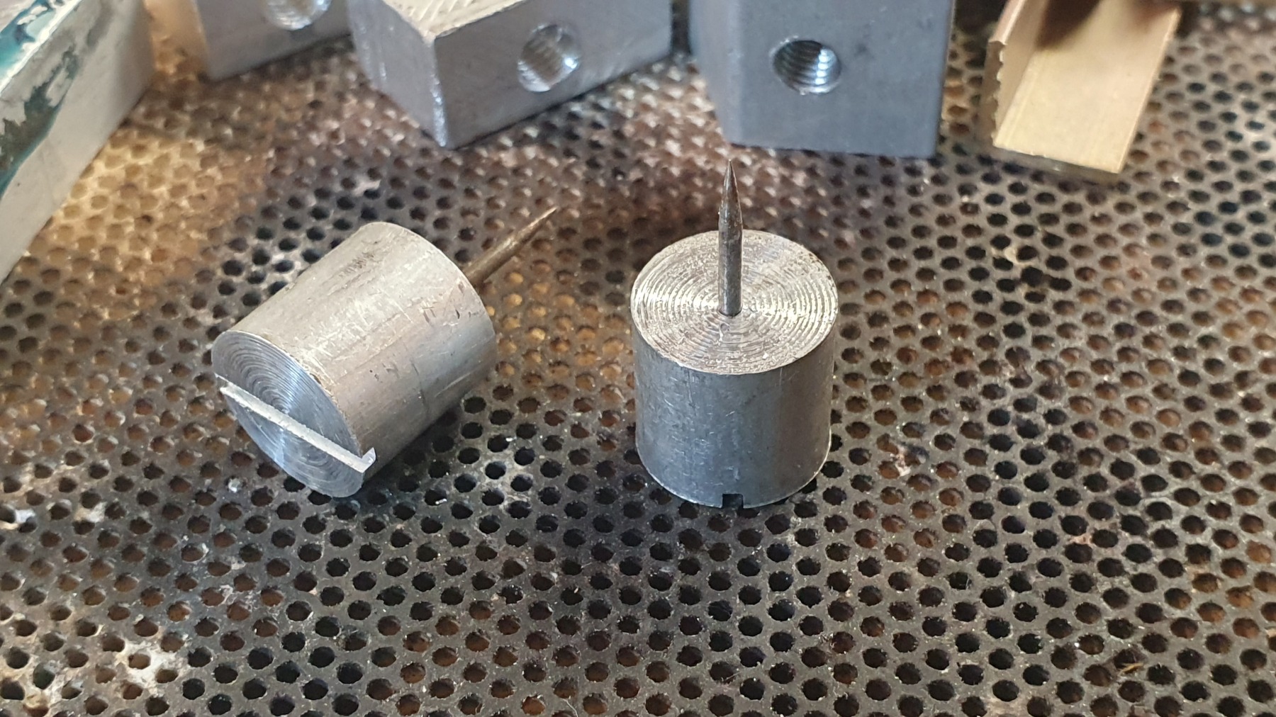

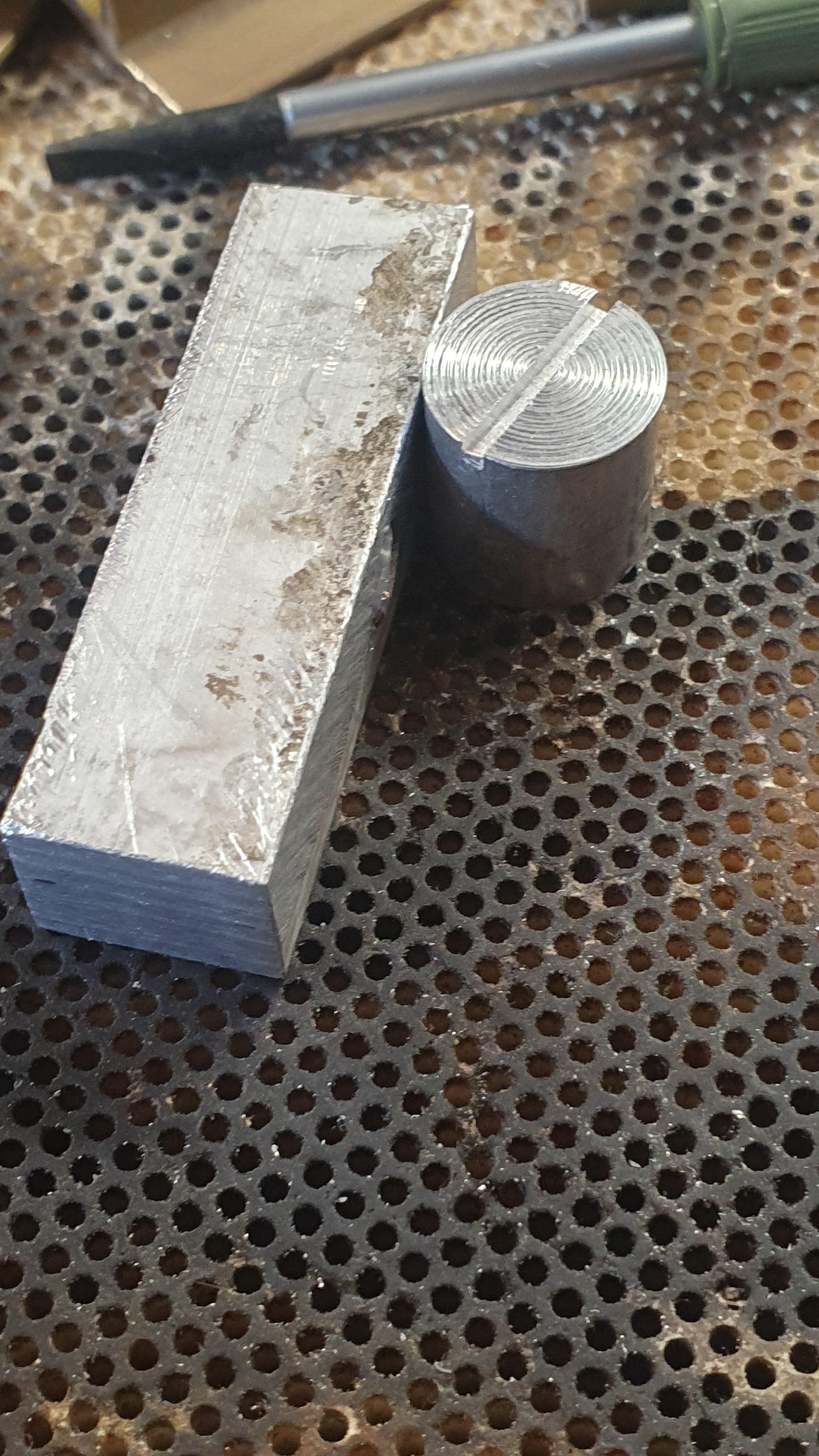

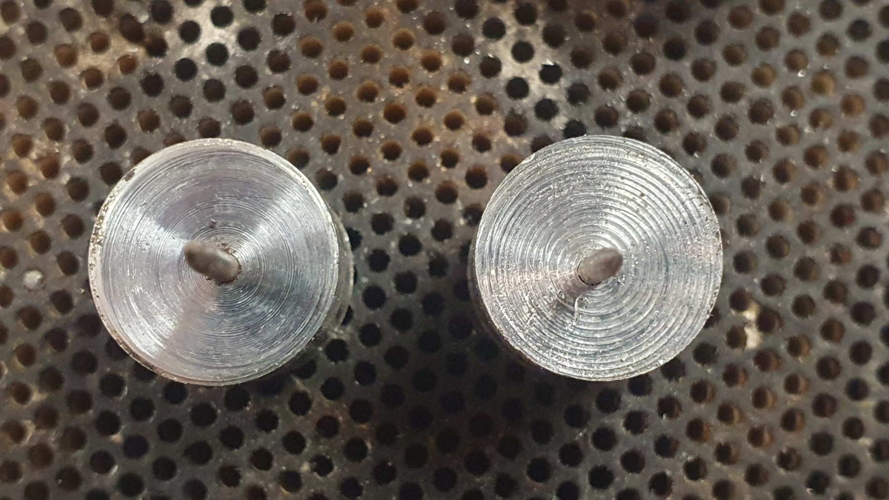

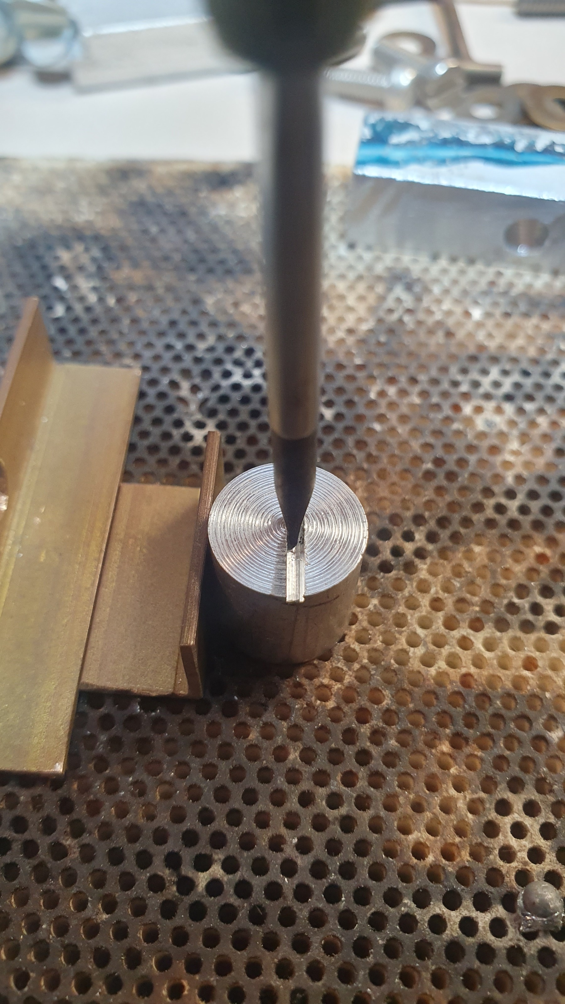

ja ik moet er nog mee beginnen, al het gietspul is binnen
hiervoor alvast een paar hulpjes gemaakt voor op de soldeer plaat
Cor
Berichten: 11965
Reactie #652 Gepost op:
25 December 2024, 17:55:30 »
Laat ik nou even heel benieuwd zijn wat je met deze blokken metaal meer of minder kan doen dan met die pinnen.
Laatst bewerkt op: 25 December 2024, 17:58:35 door FritsT
moonlicht
Online
Berichten: 657
Reactie #653 Gepost op:
25 December 2024, 19:03:55 »
die ronde blokjes alu hebben een ijzeren pin van de soldeerplaat
deze zit uit het midden
met al die gaatjes kom ik vaak niet uit om iets goed tegen elkaar te drukkendoor deze er in te zetten en dan een kwart slag te draaien
krijg ik een goede druk tegen mijn te solderen spul
blokje is 12mm rond alu
de pin is ongeveer 1mm uit het midden er in geperst
Cor
Berichten: 1555
Reactie #654 Gepost op:
25 December 2024, 19:57:02 »

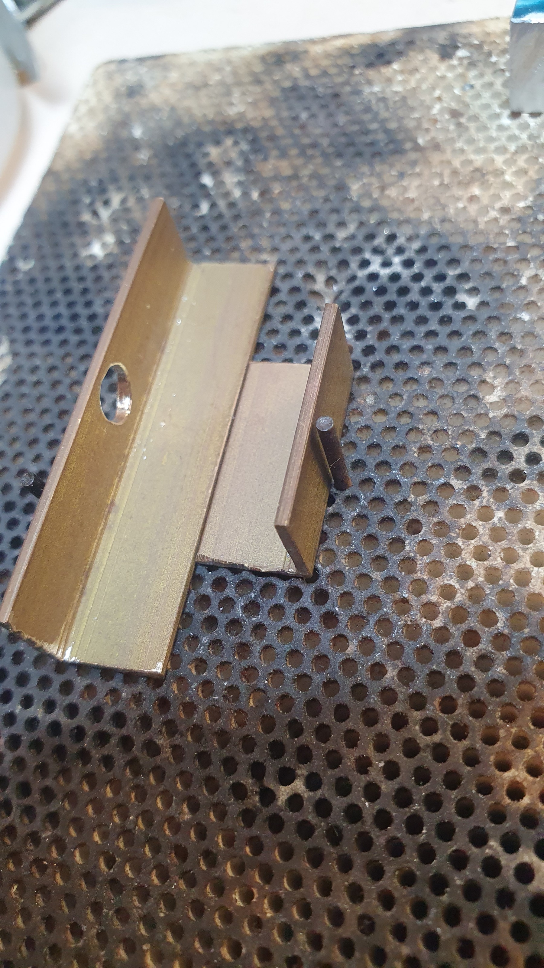

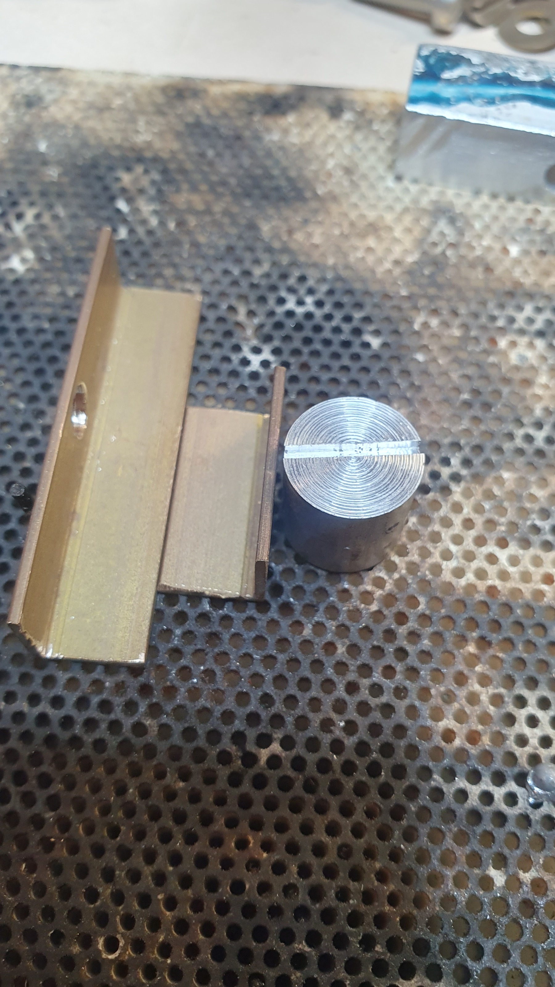

Is een mogelijkheid. Maar pas op, de plaat is breekbaar... teveel kracht erop, en het breekt.
Ik gebruik messing klemmen, principe is lijmklem, maar kan zo niet meer terugvinden waar we die vandaan hebben......ga nog zoeken.
Belangrijkste, je bent begonnen!!!!
Berichten: 1555
Reactie #655 Gepost op:
25 December 2024, 20:07:08 »
wel gevonden, maar niet waar ik dacht.......
zoeken op japanse klem (bij temu.... )
Heb ze in diverse maten, erg handig met solderen...
