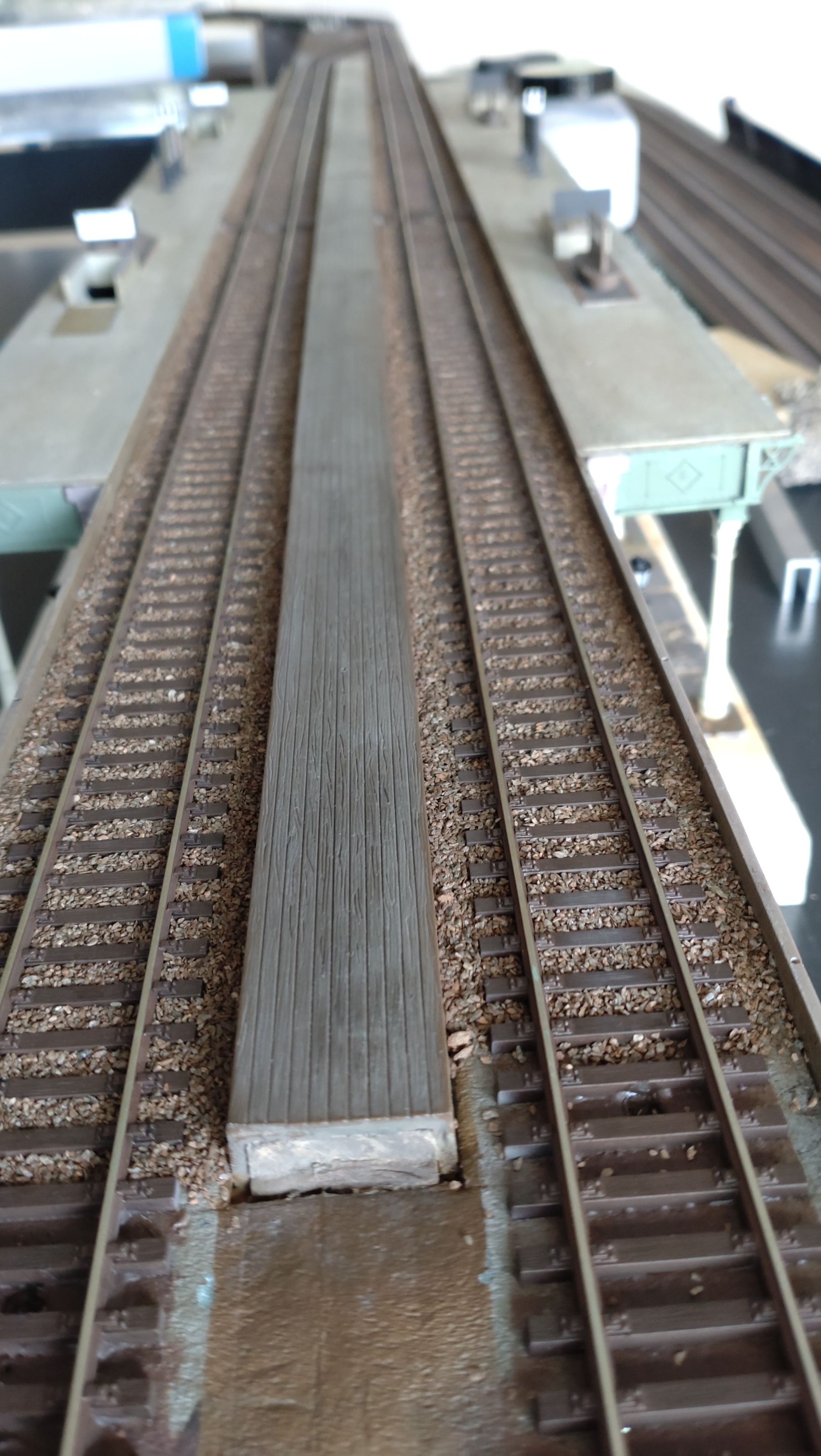

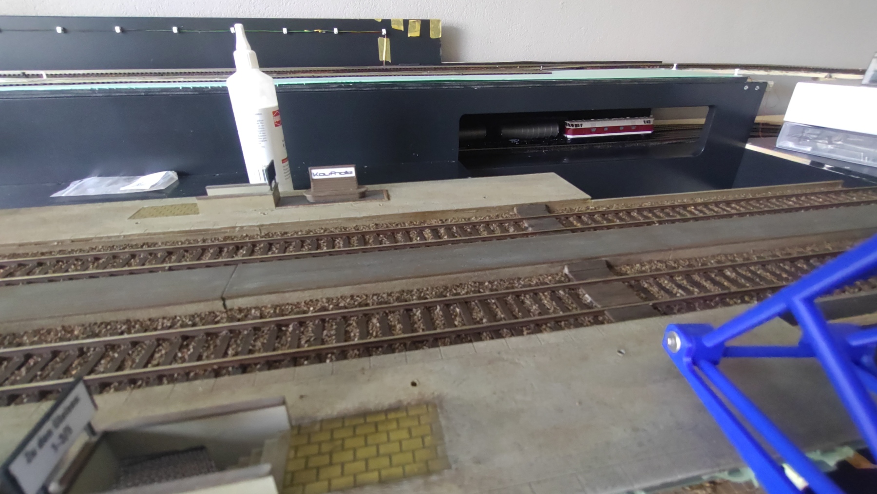

Wim bedankt voor het advies maar ik werk er al mee. De pot staat net naast de foto.
Ik hoef niet heel veel te ballasten. Het is een kleine baan. Had ik een grote baan dan zou ik bijvoorbeeld voorstrijk gebruiken. De borstel van tapijt werkt wel snel. Zachtjes vegen en de laatste steentjes met een penseel.
Ik heb ook een proefpakket besteld van koemo met alle kleuren er in. Ik ga verschillende kleuren gebruiken op de baan. Voor het stukje onder de overkapping doe ik gewoon de middelzware roest patina.
De 3 sporen beneden krijgen ook een strook nieuwe stenen. Of een paar plekken waar het is bijgevuld.

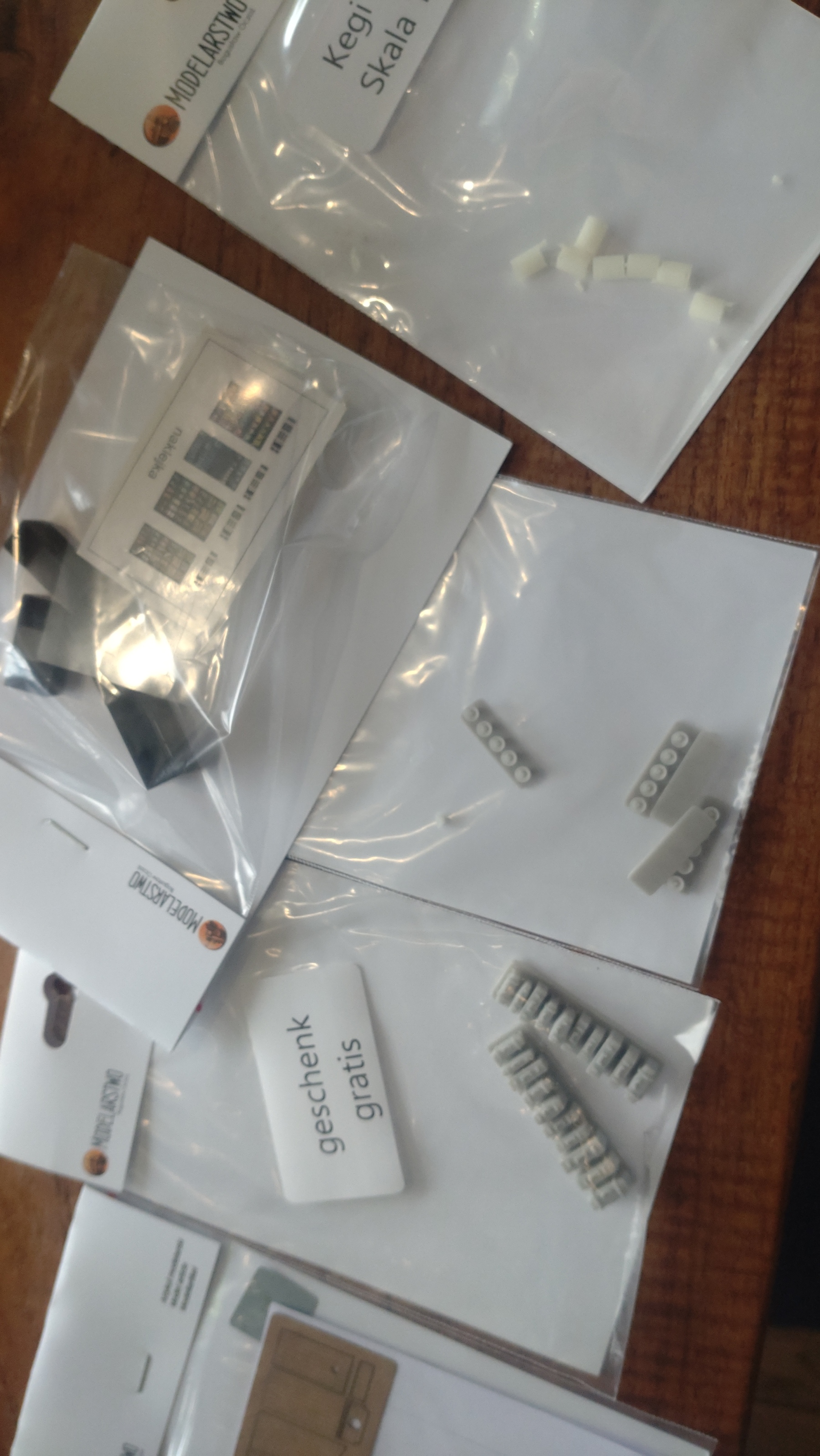

Mijn bestelling van Bogos is binnen. Het ziet er goed uit en er zitten nog gratis koffers bij.
Een toilet gebouw, vending machines, luidsprekerhoorns, biervaten.
Groet Erik

Eric, die koffers had ik niet besteld dus daar moet ik nog een mooie plaats voor zoeken. Verven van de koffers wordt ook nog een uitdaging.

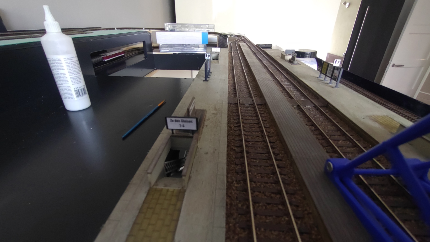

Vandaag schouwen we de werkzaamheden van de afgelopen week. De steentjes zijn vastgelijmd. Nu moet ik nog de sporen verder verweren ik weet nog niet precies hoe ik ga wat experimenteren met het proefstukje. Tips uiteraard welkom.
Kijk maar even mee.
Groet Erik
Verzonden vanaf mijn
Fleischmann transformator
Berichten: 27219
Eens komt het goed.
Re: Bauarbeiten im gange
Reactie #560 Gepost op:
13 April 2024, 11:20:51 »

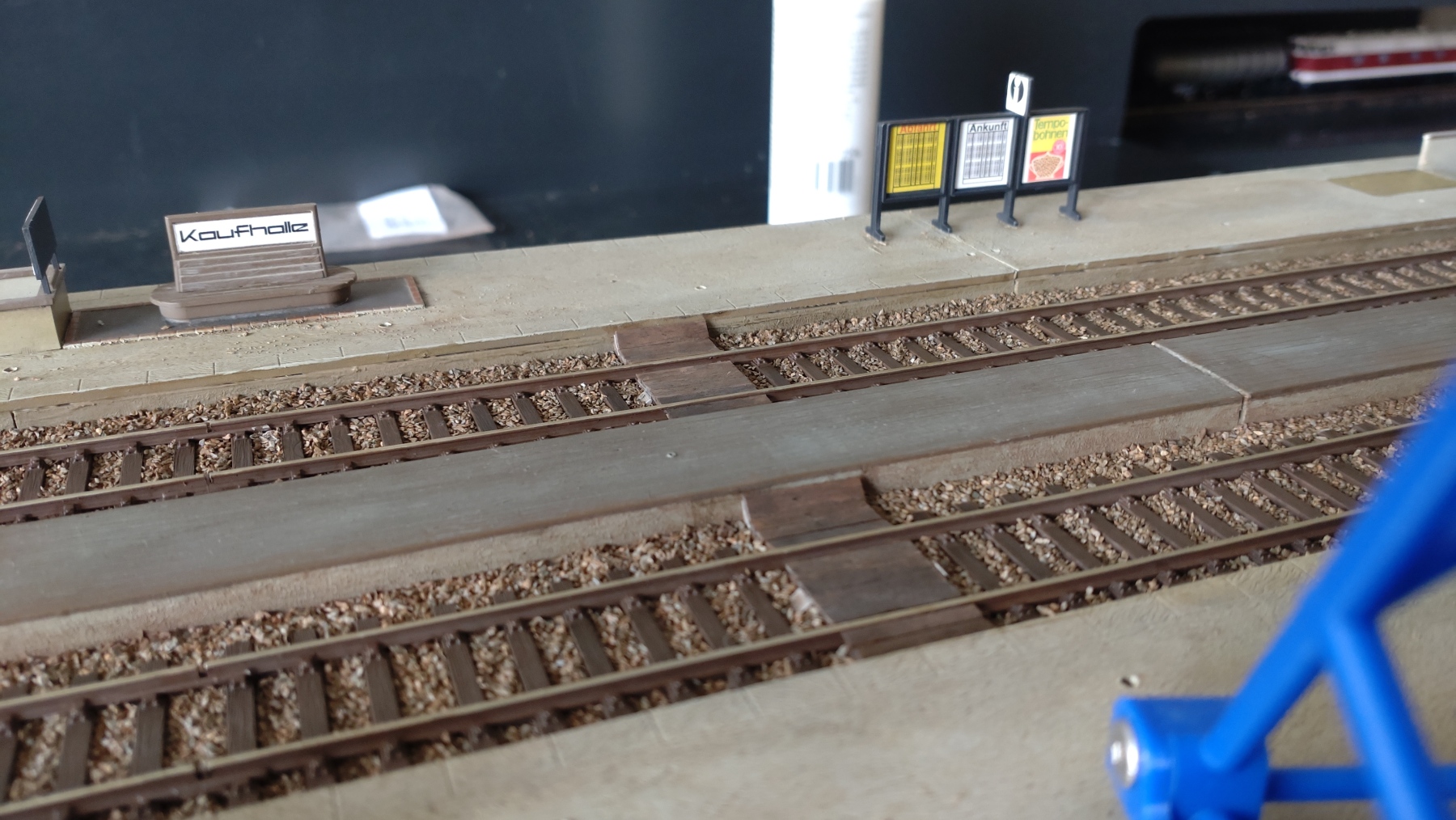

Ik drybrush de bielzen altijd met twee kleuren "bruinige" verf.
Eventueel nog wat verder verweren met pigmentpoeders.

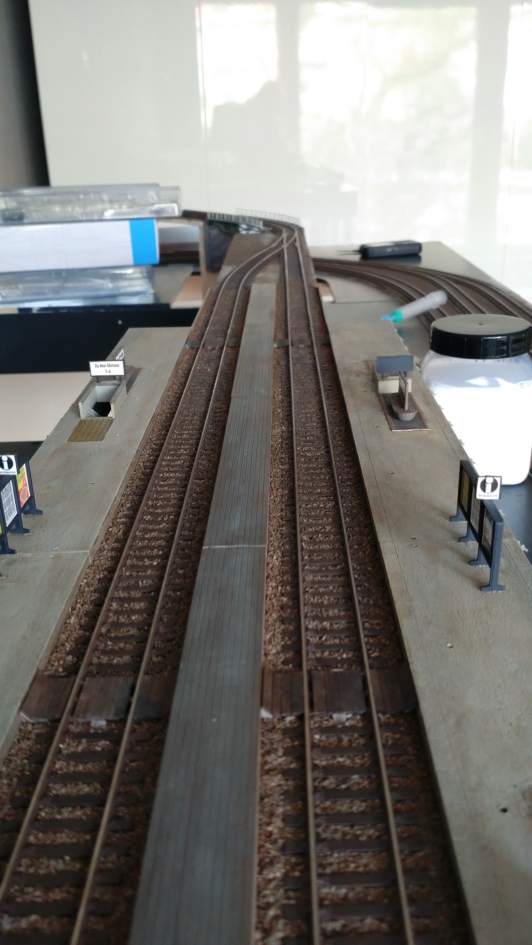

Ik heb even de overkapping op de sporen geplaatst voor de beeldvorming. Ik denk eigenlijk dat het niet veel meer nodig heeft.
De dwarsliggers zijn al gespoten in bruin, en ze hebben 2 laagjes iets donkerder wash erop.

Eric, dit stukje heeft al aardig wat proefjes doorstaan. Eerst had ik een afval stukje flexrail waar ik de kleur (nato brown vallejo) van de dwarsliggers en zijkanten spoorstaaf op heb geprobeerd. Daarna een testje gedaan met de ballast op een plankje.
Daarna dat zelfde plankje gebruikt om een testje te maken met een streep zwart in het midden gespoten, daarna hetzelfde stukje gebruikt om een aantal verschillende kleuren enamel wash uit te proberen.
Ik vond zelf de donkere kleuren wash het beste uitpakken. De lichtere kleuren deden niet zoveel. Wat mij betreft kan je wel zeggen dat een lichte ondergrond een lichte kleur wash nodig heeft en een donkere ondergrond een donkere kleur wash. Twijfel over de track wash en de deep brown maar ik vind zelf de deep brown het mooiste. Lekker dof.
Ik vind zelf de enamel wash beter uitpakken dan een acryl wash. Je kan die enamel wash gebruiken op een acrylverf ondergrond maar daar zitten wel een paar mitsen en maren aan vast.
Dus ja dat afval stukje flexrail heeft wel zijn diensten bewezen.

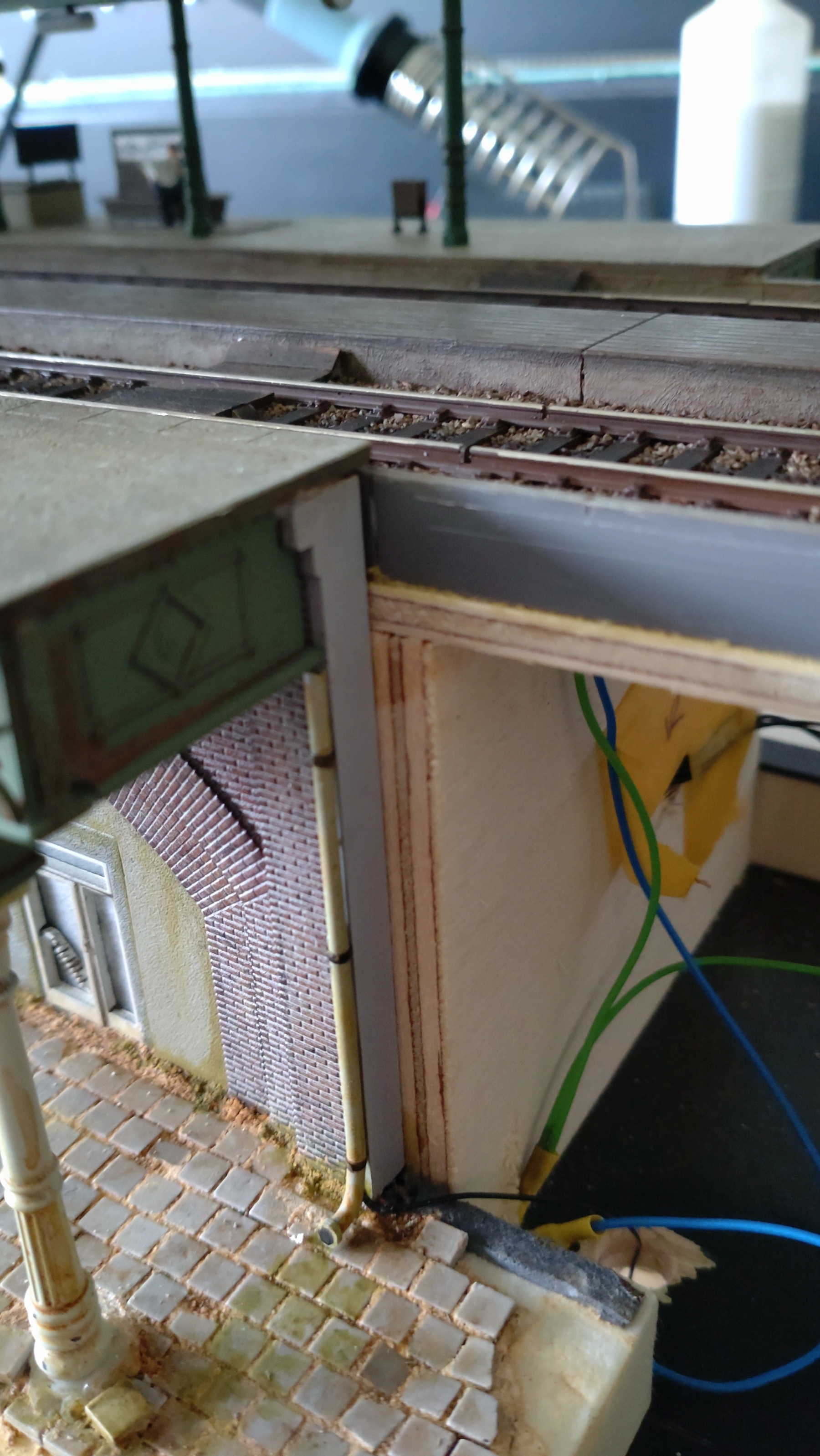

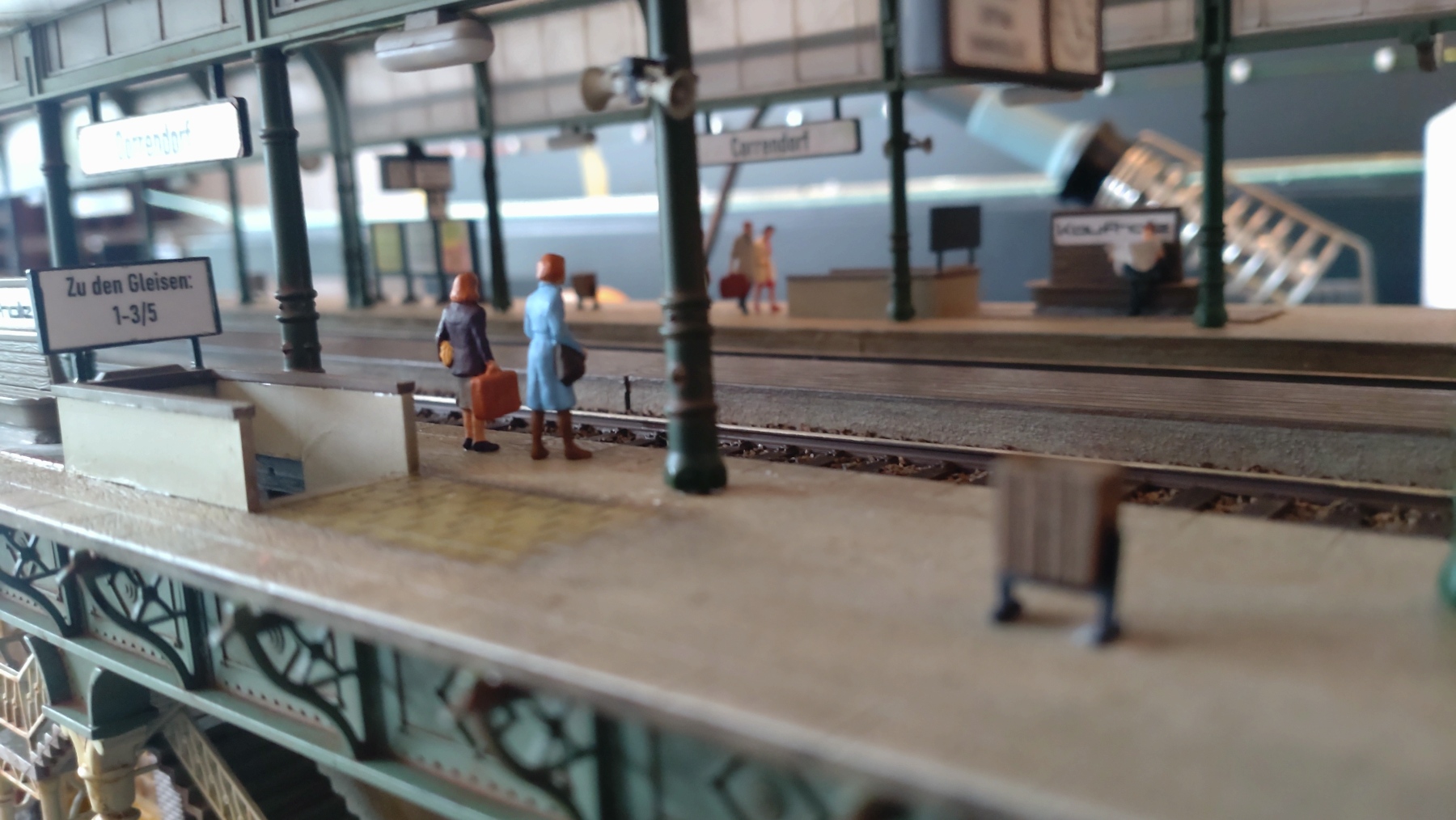

Ik heb het even geprobeerd maar ik vond zelf toch een donkere finish voor de dwarsliggers mooier. Je moet zeker openstaan voor advies maar soms ook je eigen plan trekken.

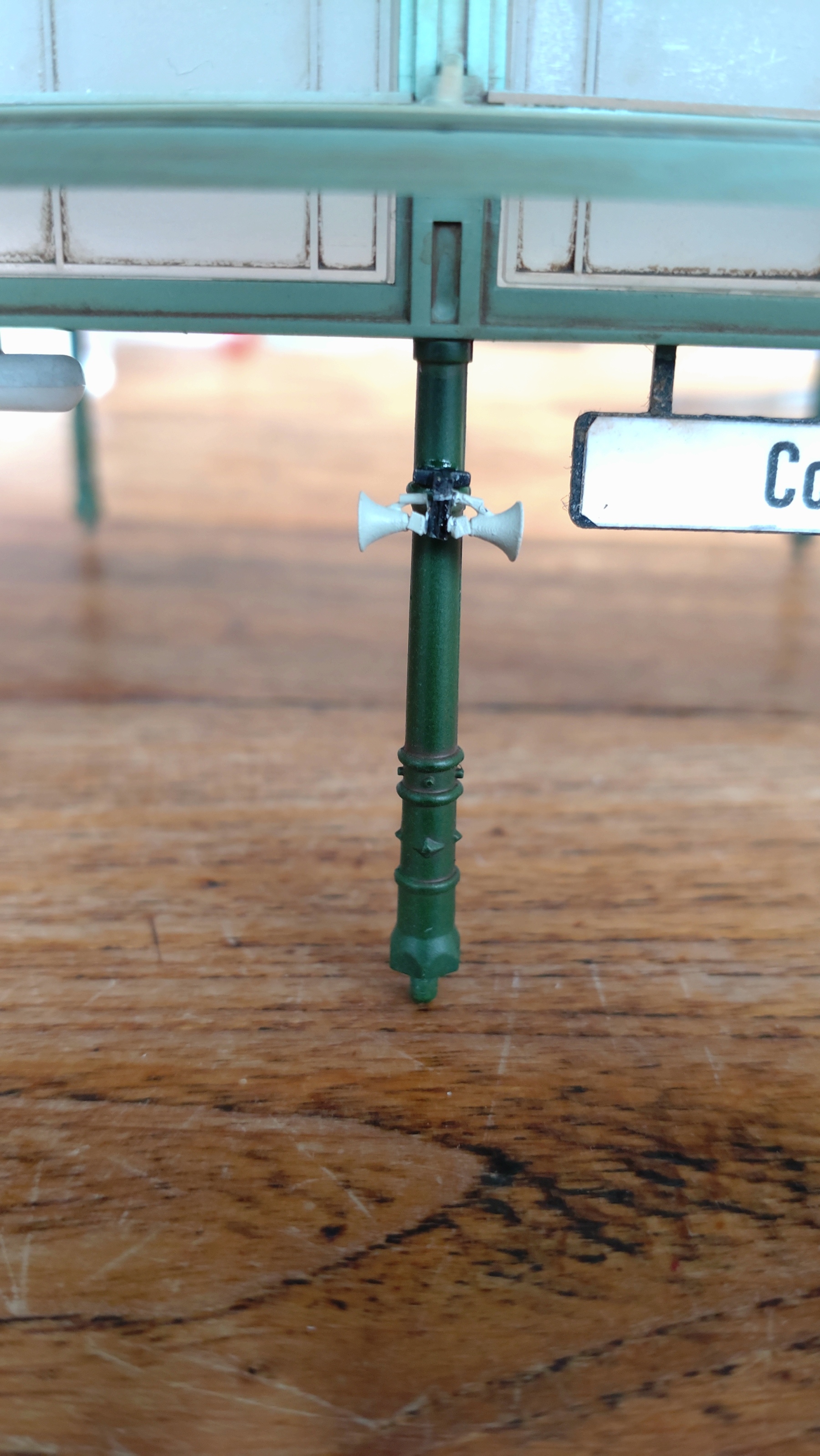

We zijn bezig geweest de overkapping te plaatsen. Mensen op het perron. Vuilnisbakken plaatsen, aansluiten van de verlichting in de kap. Om de draad weg te moffelen heb ik van een fiets spaak een regenpijp gemaakt. Daarachter komt de draad.
Ik kon geen gat boren in de spaakkop dus ik heb het zwart gemaakt met een tekstmarker.
Groet Erik

Erg geslaagd Erik
En de eerste foto is een plaatje!
