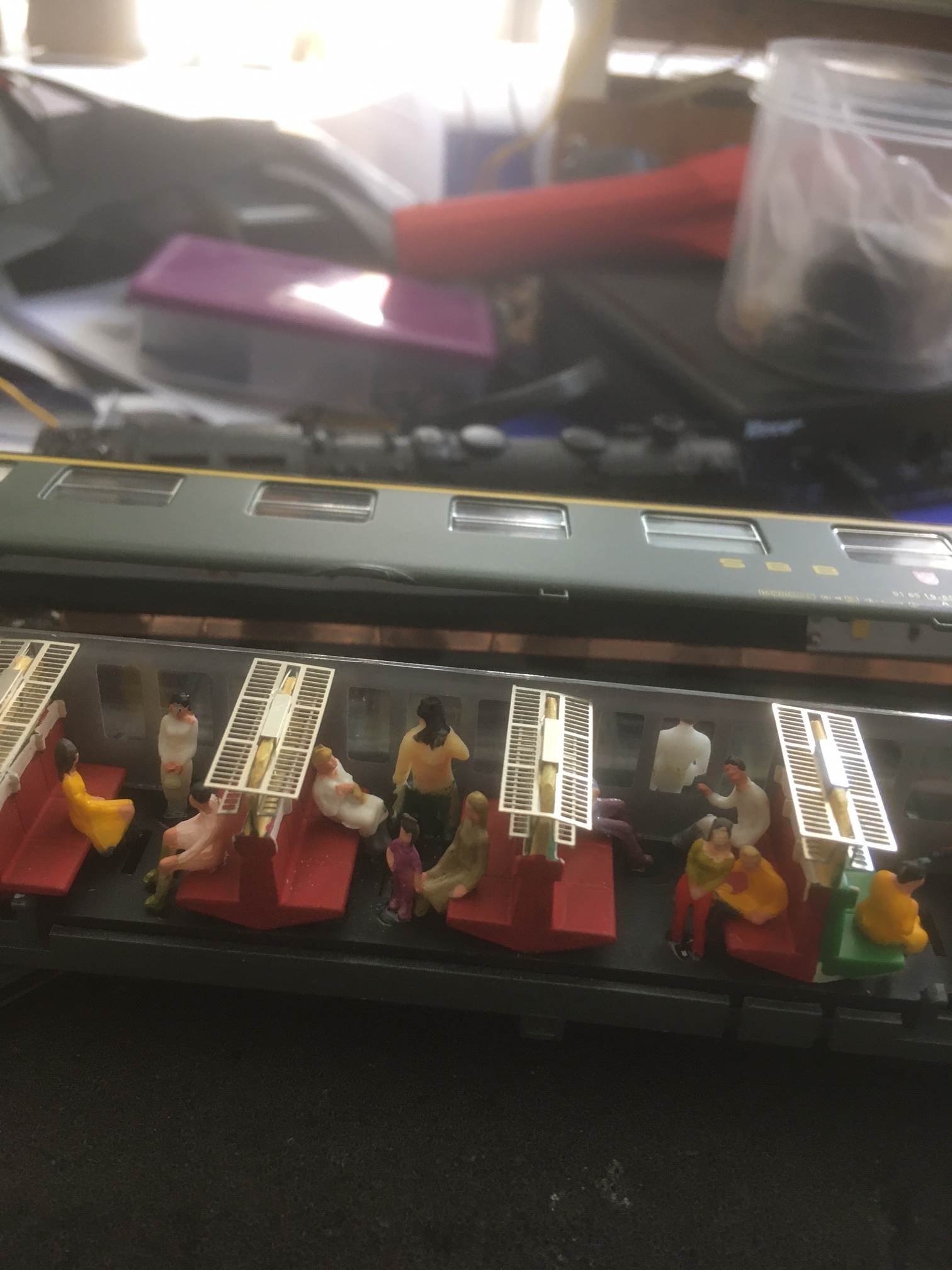

Veel andere zaken, maar eindelijk de laatste wagon voorzien van verlichting en figuren.
Ik maak gebruik van 8punts stroomafname en 2 koperbandstrips op dubbelzijdig plaktape om de draden voor en achter te verbinden. Ledverlichting van de rol met 3,3KOhm weerstand.
Op de testbank; verlichting werkt!
En nu ook figuren in de wagons gezet....
Om geen lichtonderbreking te hebben maak ik een klein printje met gelijkrichter, 100Ohm weerstand en via draad 680uF condensator, opgeborgen in de wcruimte.
Kato ET25 volgt nog....
Rob Schuurhof
