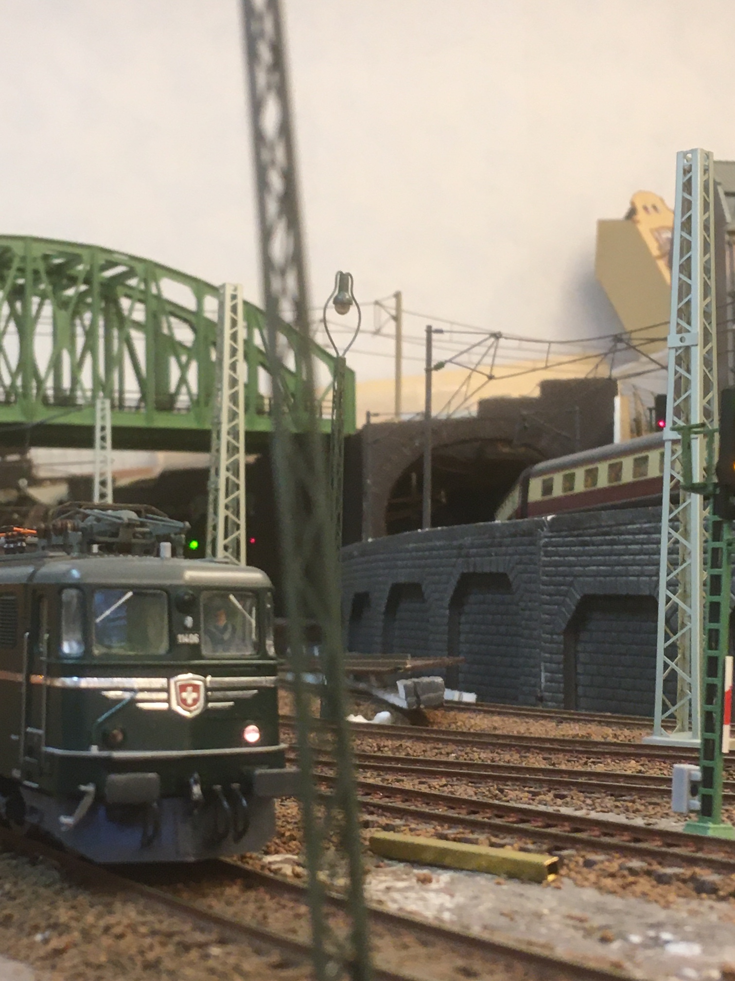

De bovenleiding is geen eigen maaksel. Jaren geleden alles in 1 pakket gekocht en nu steeds verder met installeren. Is van Sommerfeldt (Viessmann was er toen nog niet) en met alle onderdelen (draad, profielen en uitleggers) kon en kan ik draad en uitleggers aanpassen naar wat nodig is voor de baan. Is door digitaal rijden niet elektrisch in gebruik, alleen gemaakt om rijden met elektrische loks meer realistisch te maken.
Bijgevoegd wat voorbeelden van aanpassingen....

IK heb natuurlijk ook materieel, veel te veel om allemaal tegelijk te laten rijden. Ik bouw ook graag oudere modellen om of vul nieuwe modellen aan met extra (licht)functies.
Ik heb nu enkele foto's bijgevoegd van een redelijk recent aangeschafte Lima trein, Rae TEE van de SBB, model uit de hoogtij dagen van Lima. Helemaal omgebouwd, waar ik trots op ben, rijdt nu goed en ziet er n.m.m fantastisch uit.
4-delig treinstel, compleet met verpakte onderdelen gevonden in Belgie, wel slechte tandwielen (bekend euvel). UItbreiding 2 wagons via Ebay in Duitsland, nwe tandwielen en motoren in messing frame uit Italie.
Interieur geverfd en voorzien van reizigers, motorwagen verbeterd met extra stroomafname, condensatoren, loksound, luidsprekers en licht. Alle andere wagons stroomafname ingebouwd of uitgebreid naar links en rechts op hetzelfde wielstel, condensatoren, funktiedecoders en lichtfunkties. Alleen de restauratie is voorzien van een 3-polige stekker (2 lichtfuncties) naar naastgelegen wagon, omdat er geen ruimte was om onzichtbaar decoder en condensatoren kwijt te kunnen.
Alle wielen vervangen door wielen met lagere flensen, anders geratel op rocolinerails, bij de motorwagen flensen afgeslepen.
Veel werk, maar resultaat mag er zijn! Kijk zelf maar.
Gr Rob

Ook bij andere loks is er vaak wat aan te passen, al is het maar kabinelicht plaatsen.
Als voorbeeld mijn twee zwitserse loks. Ae3/6 en Ae6/6. De lichtwissel is bij Zimo volledig te programmeren. In de laatste was het woekeren met de ruimte, maar kon ik een Zimo 648 kwijt, in de eerste is een plux22 stekker geplaatst, maar Roco voorziet de soundeditie met een plux16 645 OEM decoder, waardoor alleen Licht v/a en aux1 en 2 beschikbaar is en gebruikt om het licht achter te kunnen schakelen. De versterking voor overige functies is door Roco weggelaten.
Bij het inbouwen van het kabinelicht slordig gewerkt, waardoor blauwe+ draad contact maakte met de rode railtoevoer op de printplaat door een los koperadertje..... Eindtrap decoder stuk, alles uit. Had nu juist de soundeditie goedkoop op Ebay kunnen krijgen....Het is allemaal zo klein dat dit niet te doen is met de eigen soldeerbout.....
Maar heb ervaring met Zimo en kapotte decoders, opgestuurd naar Wenen. Voor iets meer dan 20 Euro heb ik een gerepareerde decoder terug met nu ook alle uitgangen versterkt en een plux 22 stekker ipv plux 16.
Beide loks hebben nu 8 functieuitgangen in gebruik om de zwitserse lichtwissel te realiseren en kabinelicht V/A.
Zie hier.....
Gr Rob

De software maakt niet alleen het rijden tot een genoegen, maar ook de bijbehorende seinbewegingen. Ik heb twee vleugelsignalen, de rest is lichtsein.
De seinen zijn aangesloten op decoders, de software is in staat via stand van de wissels, blokken wel/niet bezet, snelheidsbeperkingen alles te combineren en zo de ledjes wel of niet te laten branden. Welke ledjes wanneer branden is via voorwaarden zelf te bepalen, waarbij je het zo gecompliceerd kunt maken als je wilt. Ik maak gebruik van het DB sein systeem. Bij gecombineerde hoofdsein/voorsein masten zijn zo vier verschillende beelden mogelijk bij het hoofdsein en bij groen of groen/geel nog drie verschillende beelden van het voorsein. Bij hoofdsein rood/rood of rood/wit blijft het voorsein donker.
Na het passeren van de trein (trein naar volgend blok) en bij het vrijkomen van het blok in welke richting de trein staat gepland verandert het seinbeeld, waarbij de leds langzaam opkomen of uitdoven. Blijft een fascinerend beeld! Twee fotootjes
Gr Rob
