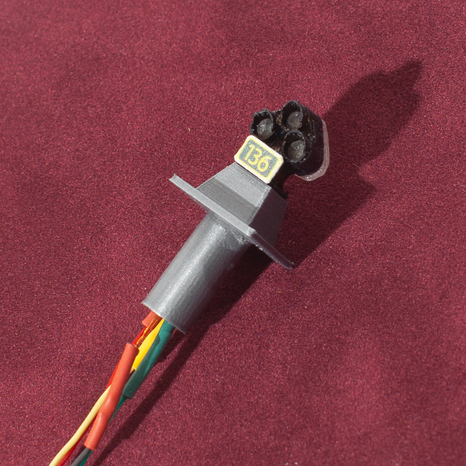

Dwergseinen:
De laatste weken heb ik met (dwerg)seinen beziggehouden; met name de smd-leds zijn lastig te plaatsen/solderen. Ik heb verschillende typen aangeschaft van 1206 - 0805 - 0603. Aan de 1206-leds zijn de draden relatief makkelijk te solderen, de kleinere leds zijn lastig, maar is te doen. Gisteren kreeg ik bedrade 0402 leds binnen 10 keer duurder dan de losse leds maar ik zag bij Alii-E dat ze daar goedkoper zijn.
Het is op de foto niet zo goed te zien maar van links naar rechts: SBB-dwergsein, een armatuur van 350 grams papier met 0,5 x 075 mm uitsparingen (lasersnijder), bedrade 0402 leds met houtlijm gefixeerd in armatuur. Helemaal rechts NS-dwergsein in het verleden ooit gemaakt, lenzen voor NDS-sein met uitsparing voor 0805 leds die ik erin dan in lijm. De 'lenzen' rechtsonder; voorzien van verf/inkt bij wijze van experiment. Geeft wel mooi licht echter is niet zo mooi indien geplaatst in sein, is onwerkelijk..
Volgende stap is zwart maken van de dwergseinen nu zijn ze nog van transparant Resin maar in het zwart komen ze beter tot hun recht..

Dwerg seinen.
De seinen zijn zwart gespoten en van led's en voetje voorzien. Met het NS-dw-sein ben ik nog niet tevreden; ik heb alle drie lenzen aan één stuk geprint en vanwege lichtgeleiding branden de niet actieve 'aspecten' een beetje mee, dat is niet zo'n mooi gezicht. (
https://www.youtube.com/watch?v=CQq9An1M-Ao
) Deze seinen behoeven zeker een soort van lenzen, volgende toekomstig experiment is transparante lak of hars. Ik heb ook gedacht aan kleine ronde kraaltjes die in de opening (1,8 mm) passen. Een ander punt, Ronald merkte dat ook op, het is beter niet alles in transparant Resin te printen. Om de kasten lichtdicht te krijgen moest ik een verschillende lagen zwart spuiten ik heb dat met oostindisch inkt gedaan en dat glimt wel heel erg, mat is beter (lijkt mij).
