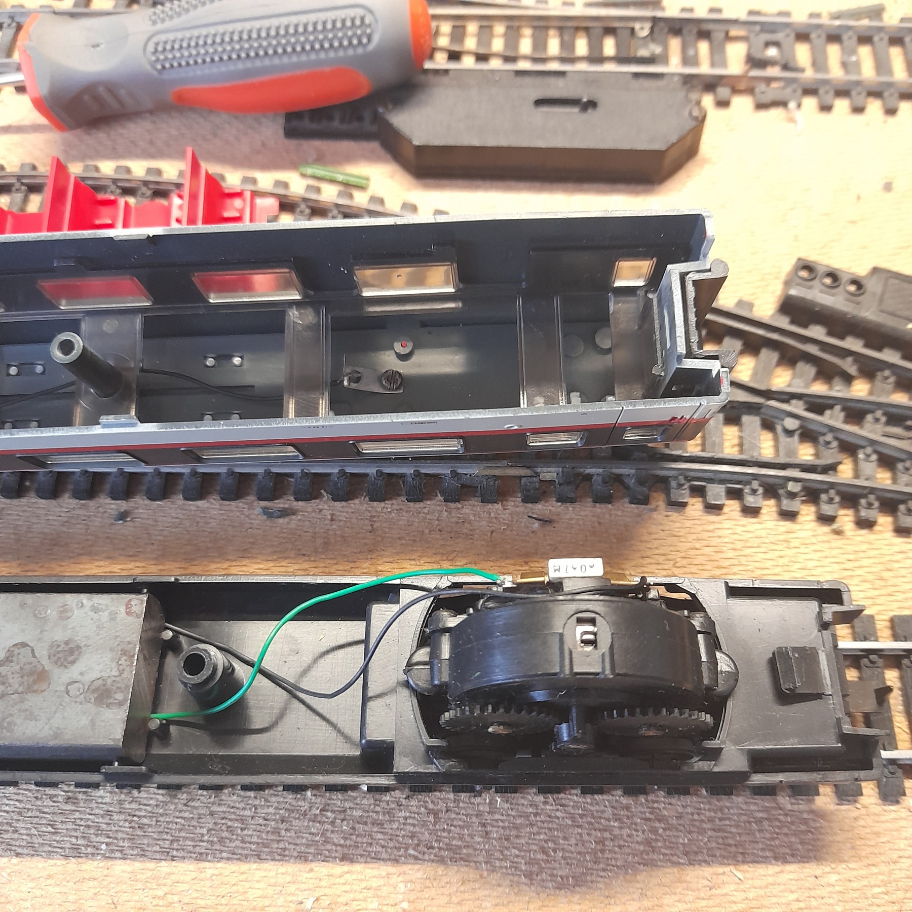

Vandaag heb ik een Baureihe 403/404 gekocht van Lima. Alleen als ik door de bochten ga dan hoor ik een krijsend geluid, en ik ben erachter gekomen dat een tandwiel tegen de kap aanslijt.
Op mijn baan staan redelijk krappe bochten (75 cm straal) maar dat zou een trein wel moeten kunnen hebben, zeker een Lima, dacht ik.
Is er een oplossing om het tandwiel dat tegen de kap aan schuurt op te lossen?
Groet Lucas

  • Berichten: 7158
Ik zou er eventueel wat aan kunnen doen.
Maar is er een foto of iets dergelijks?
De kap iets omhoog doen of is het de zijwand waar tandwiel tegen aanloopt?
Je zou beschadiging moet zien.

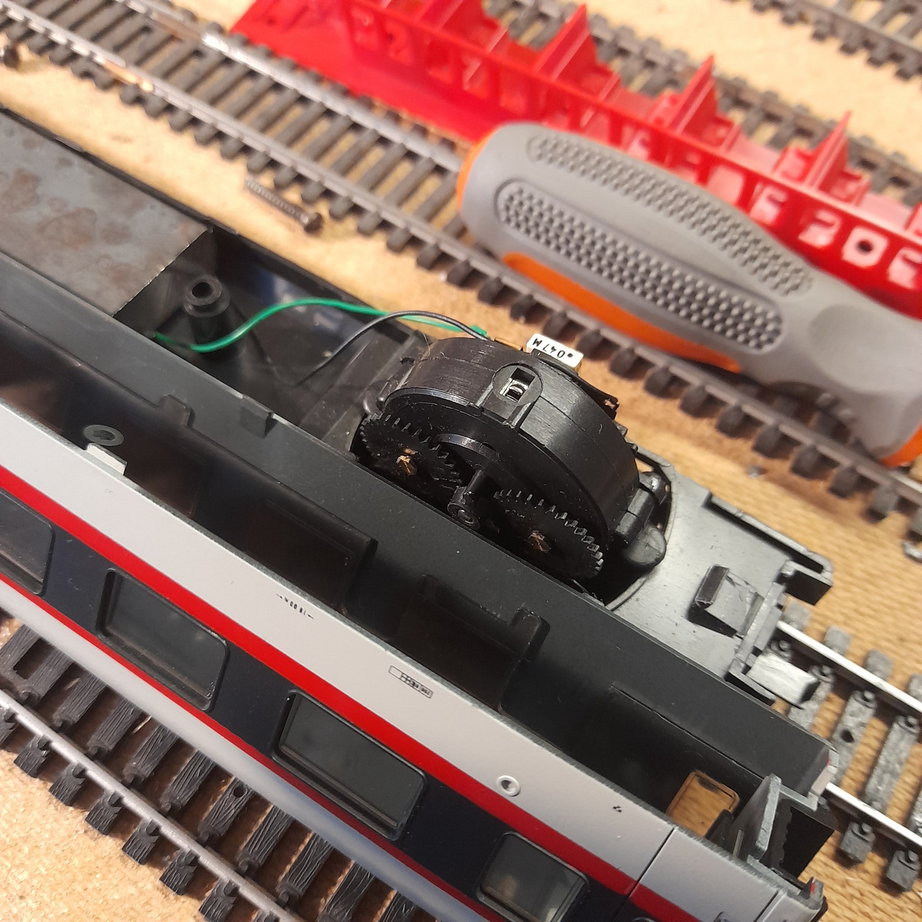

Ik zal zo een paar foto's maken.
Ik zie niet echt beschadigingen aan de kap, ik heb het idee dat het met de zijkant van het tandwiel langs het (losse raampje, niet een lang en groot stuk plastic) raampje schuurt

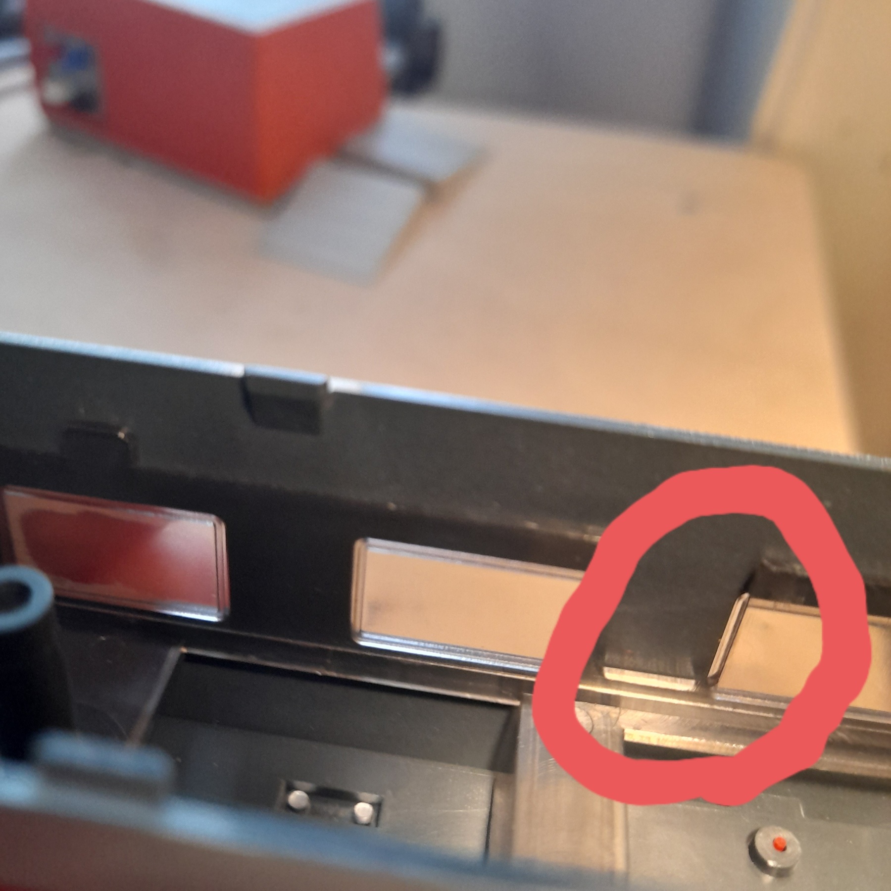

Het lijkt erop dat het tandwiel tegen de zijkant van dit ruitje aanschuurt, andere mogelijkheden kan ik niet vinden.
Ik heb geprobeerd het hele plastic stuk (de ruitjes) eruit te halen, dat lukte niet, aan één kant lijkt het gelijmd.

Kan het niet zijn dat het tandwiel tegen de rand van de bodemplaat aanloopt? Kun je makkelijk controleren door hem zonder kap te laten rijden.
  • Berichten: 7158
Dank voor het maken van de foto's.
Aan de tanden van de tandwielen is niet te zien dat ze afgesleten zijn.
Inderdaad eens proberen zonder kap.
Maar als de ramen gelijmd zijn zou dat kunnen duiden op "aanraking".
Zitten de ramen diep genoeg in de sponning?

1982 Goldene Series: Ein klarer Nachteil waren die nur hinterlegten Seitenfenster, so sahen die Modelle weniger schnittig aus, als sie hätten sein können.
1991 Version Lima-Lemke: Die Fenster waren nicht mehr eingesetzt.
Die vraag bracht me daar, want als de 1991-versie geen ramen heeft die achter de sponning zijn geplakt, en bij de 1982-versie wel, dan verwacht je dat die ramen teveel naar binnen zitten, en dus de oorzaak vormen van het probleem bij bogen met een krappe radius.
Oftewel, als je geen ruimte hebt voor ruimere bogen, dan moeten de ramen ter hoogte van de tandwielen losgezaagd/losgesneden en in de sponning gelijmd (Kristal Klear) worden, in plaats van erachter.
Maar misschien bedoelt Ronald Visser iets anders?
Jan Willem
analoog hybride DC baan (2-rail+3-rail),
CH, peco, piko, roco, k-rail
  • Berichten: 7158
Dat is wat ik bedoel.
Wellicht steken de ramen te veel naar binnen of zijn ze te dik.
Dus dan in de sponning plakken en niet tegen de binnenwand.
