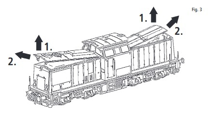

Ik probeer tevergeefs de kap te lossen van de Roco dieselloc van Railion Michiel de Ruyter
deze
dus.
Ik zie nergens een schroef die ik kan lossen en de kap blijft stevig dichtzitten....
Wie maakt hem los?

Zit de schroef niet in de schoorsteen verstopt?

Ik verwacht dat het er 3 zijn, verstopt onder het machinisten huis.
Dat er eerst voorzichtig af halen en dan de schroeven verwijderen om de rest van de kap los te maken.

Handleiding:
https://www.roco.cc/doc/an/1/de/8070811920.pdf
plaatje 3. Daken van de huiven er af lichten en dan 4 schroeven lossen.

De kap, kent twee deksels die zo nauw pasten dat niet te zien was dat ze ook los konden, dan zijn de schroefjes snel zichtbaar en is het verder een peulenschil.
Dank voor het meedenken!
