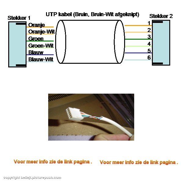

Ook die mooie afgeschermde draden met RJ 45
Die zitten veeeel beter als die flat kabels
jammer dat er niet een is van de centrale naar de 1e s88

zelf maken.FF googelen en is niet moeilijk als je wat kan solderen.  Ik heb gewoon connectors gekocht en zelf mijn kabels gemaakt van utp kabel. (de links zullen niet meer werken vermits ik geen wegpagina meer heb)
google : s88 kabel naar rj45
De linkjes naar mijn vroegere pagina :
