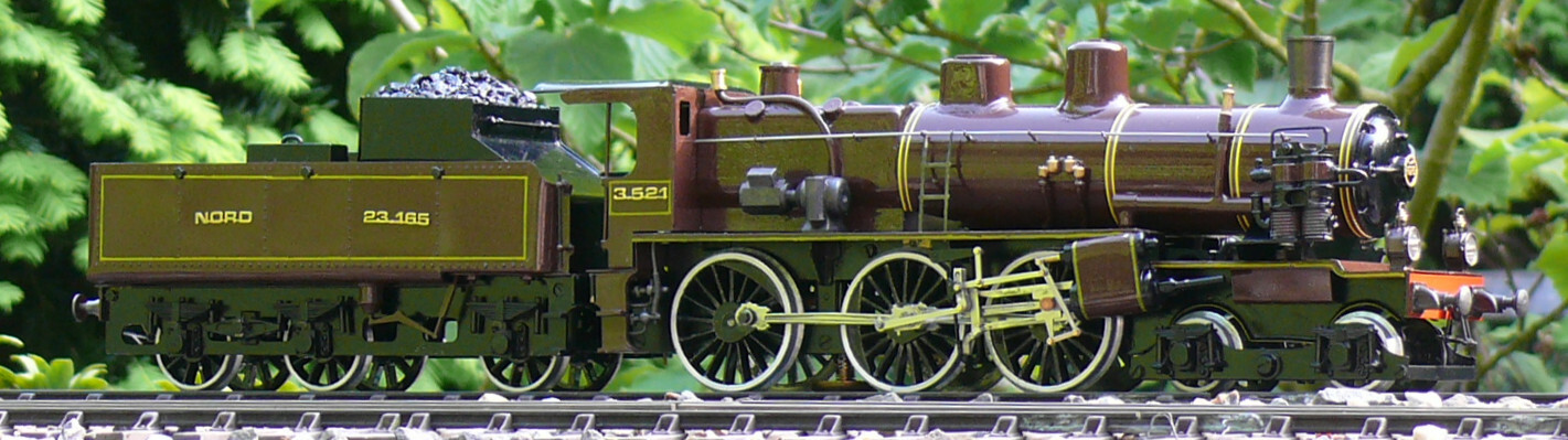

Er zijn speciale pennen voor die je  met verf kan vullen; ik heb het zelf geprobeerd met een easi-liner pen die ik in Engeland heb gekocht, zie http://www.mylocosound.co.uk/?page_id=12
En als je een vastere hand hebt dan ik dan wordt het beter dan wat ik deed:
De ketelbanden waren transfers.
Groet
Fred
