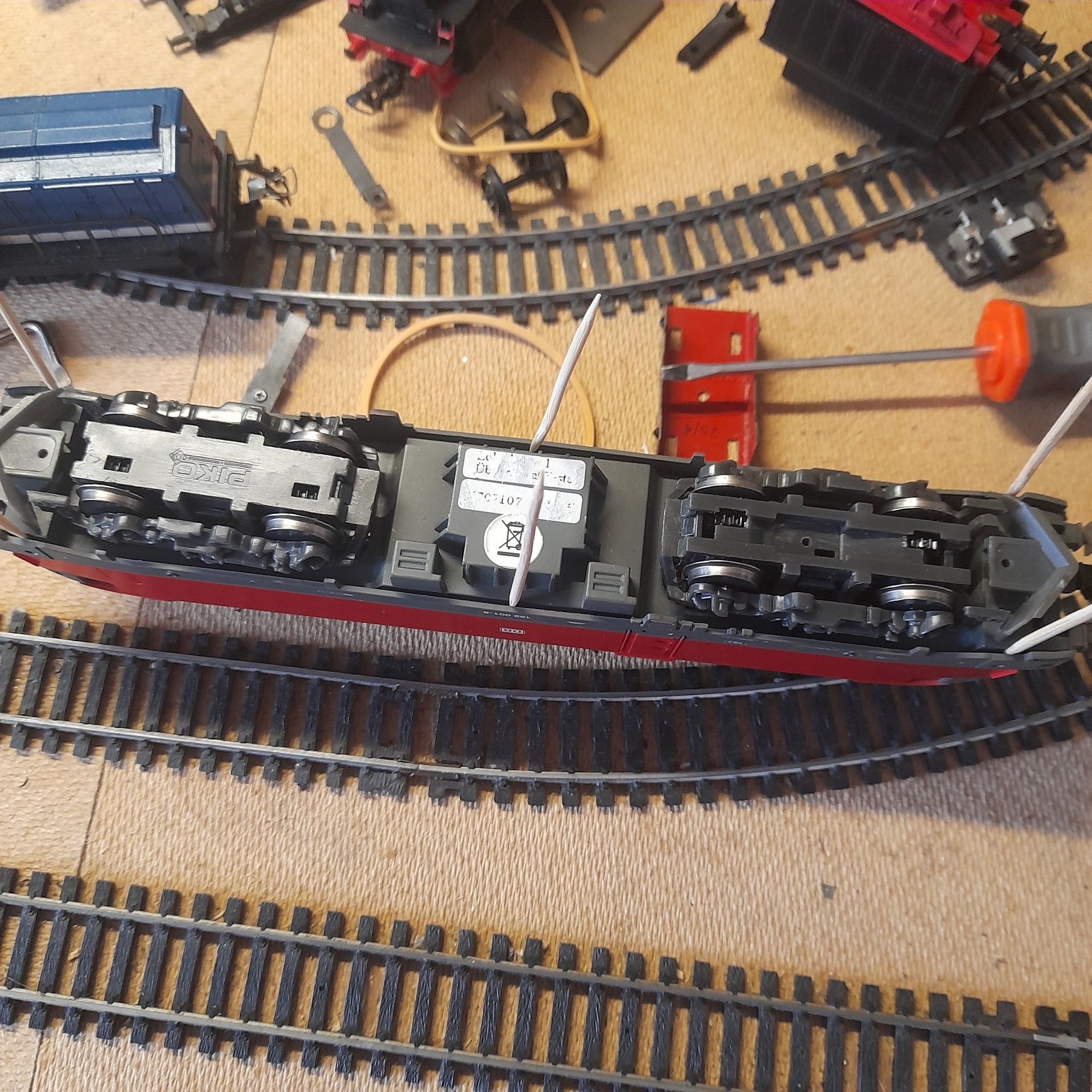

Hoe maak ik de locomotief open? Heb het enige schroefje losgeschroeft en met prikkers de kap van de binnenkant te houden maar ik krijg hem niet open😅
Groeten van Lucas.
Mijn baan is H0 en er staat voornamelijk duits materieel op.
Ook heb ik een Youtube kanaal waar ik regelmatig video's op plaats:
https://youtube.com/channel/UC9YckFXijawXh2QARbZa0Wg
Berichten: 26709
Re: Piko locomotief rijdt langzaam, komt dat door decoder?
26 April 2022, 17:10:17 »
Volgens de handleiding moet je de buffers er uit trekken.

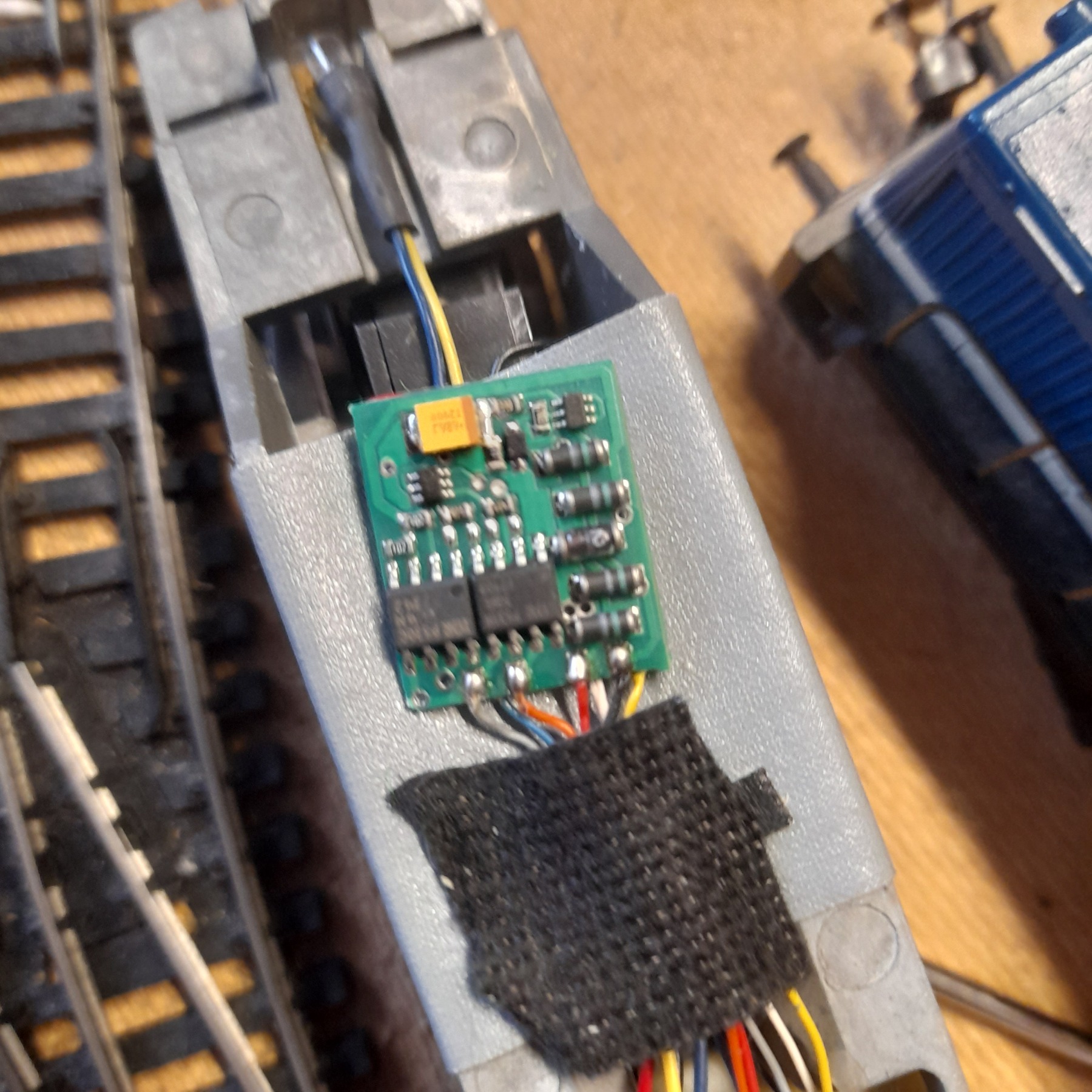

Dit is de decoder toch?
En is het een kwestie van gewoon alle draadjes lostrekken?

Dat lijkt de decoder ja, maar je moet de andere kant van al die draadjes hebben.
Dat zit als het goed is als een stekker in de printplaat van de lok. Die kan je lostrekken en voorzien van een brug stekker uit een analoge lok. Let op, brugstekker moet echt, anders rijdt hij niet

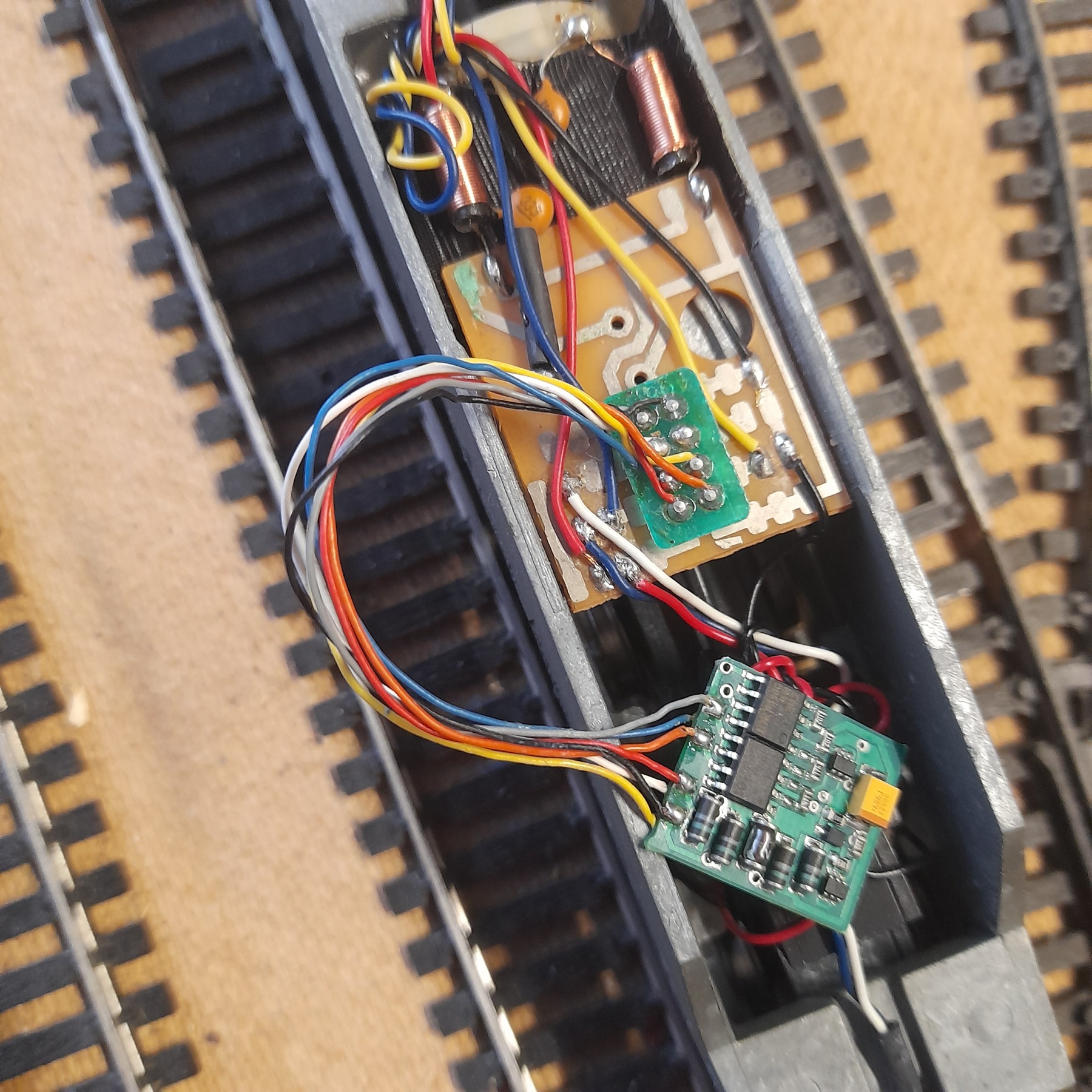

Het ziet er zo uit:
Ik zie geen stekker zitten. Wellicht dat andere kleine groene plaatje die op die geel/bruine plaatje is gesoldeerd, als ik die eraf trek want de draden lopen dood die eruit komen (dacht ik, maar ik heb er geen verstand van)

moet je ook het gewone plaatje hebben om die decoder(stekker) te vervangen hé

dat groene plaatje kan je er gewoon uittrekken en daar moet de dode stekker in gezet worden.Dan is de lok gewoon analoog . Wegknippen helpt niet want dan zijn de juiste verbindingen niet gemaakt tussen de pinnen

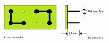

Reactie op reactie # 8
Die juist niet, want daar zitten géén doorverbindingen op.
De getoonde dient om een decoder die géén stekker heeft toch van een NEM 652 stekker ( 8 polig ) te voorzien.de speciale brugstekker om analoog te rijden heeft de nodige doorverbindingen vb. Roco 100644
onderstaande is het schema, zodus die verbindingen kan je op zo'n Uhlenbrock stekkkertje ook zelf maken
