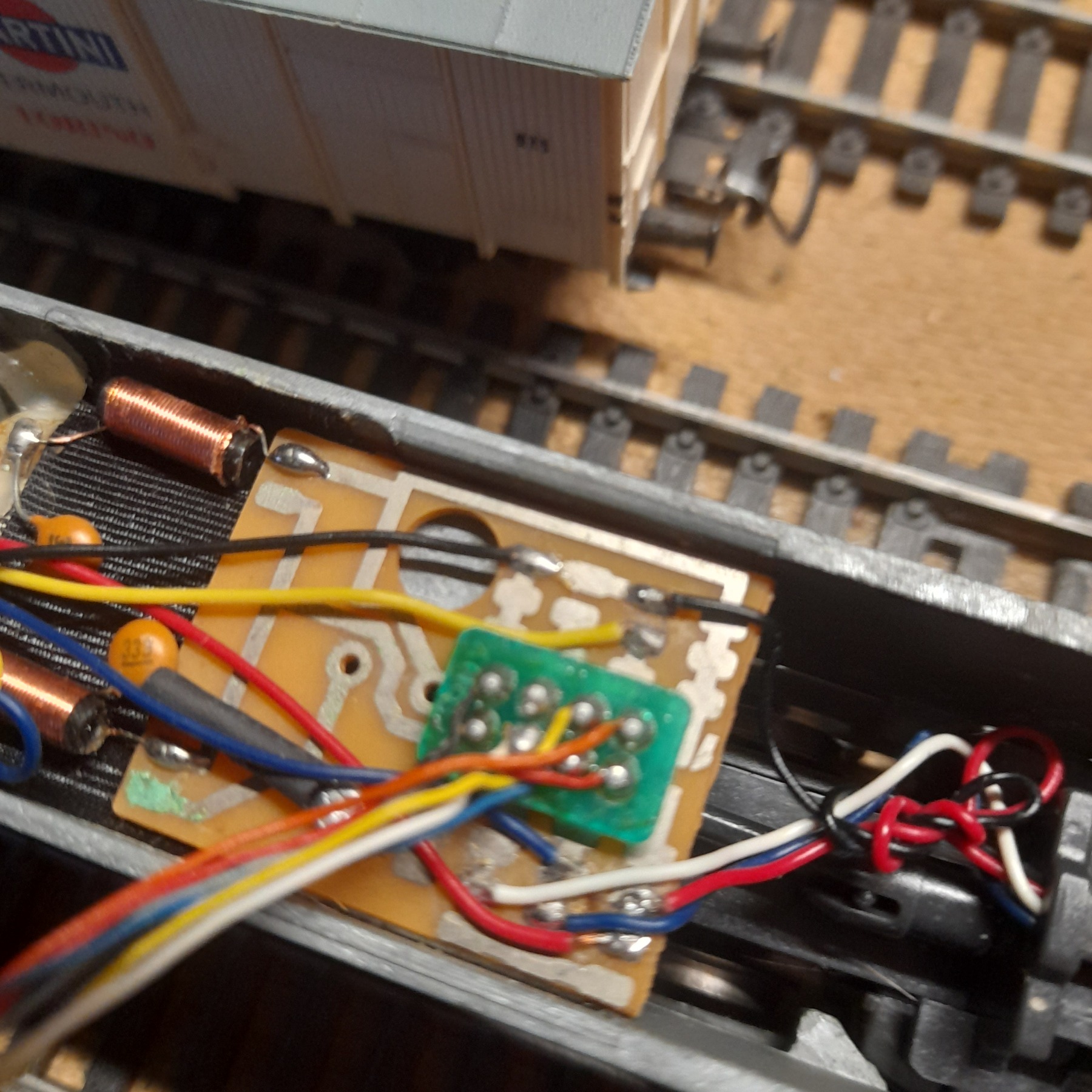

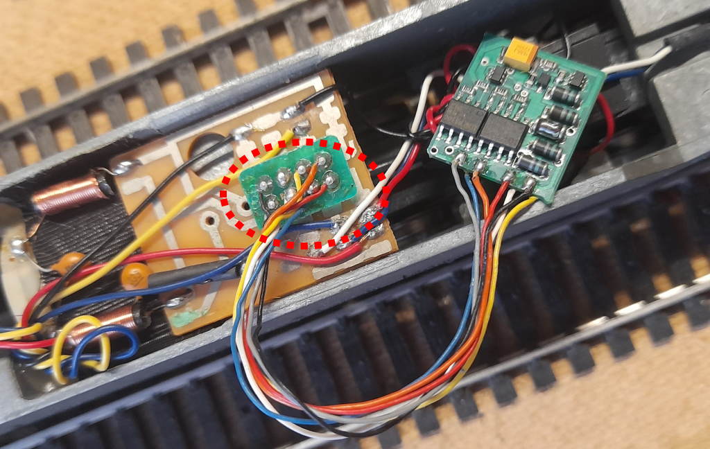

Dus als ik het goed begrijp de "grote" groene printplaat waar 6 "doodlopende" draadjes naartoe gaan weghalen. Die op deze foto:
En die 6 draadjes aan een stekker verbinden met een dummy stekkertje.
En dit groene printplaatje met rust laten:
En ik heb er trouwens geen doos bij, ik heb de trein 2dehands gekocht.
Groeten van Lucas.

nee.Gewoon dat groene plaatje eruit wippen en daar de dode stekker inpluggen.NIKS draden losmaken
Dit groene plaatje? (want er zijn er 2)
Deze?

Alleen dat kleintje

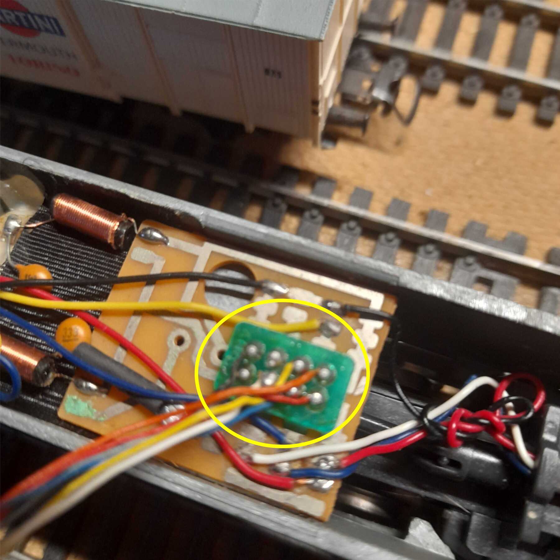

De rode cirkel staat om het kleine groene plaatje. Dat is de stekker.
Die trek je eruit. En dan prik je daar de dummy stekker in.
Een kind kan de was doen.
Gewoon dat groene plaatje eruit wippen en daar de dode stekker inpluggen. NIKS draden losmaken

Precies, dat omcirkelde plaatje er voorzichtig uittrekken. Dan hou je 8 gaatjes over. Uit een andere analoge lok kan je een brugstekker halen om te proberen wat hij analoog doet.
