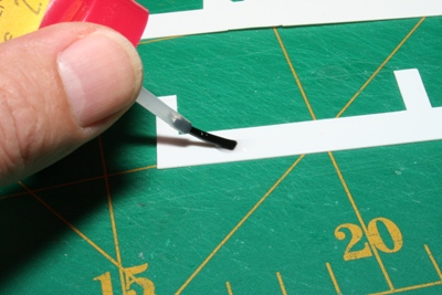

Voor meer uitleg over lijm en lijmen ;) klik je op het onderstaande plaatje.
... deze pagina gaat dan wel over de Plan U wanden, maar de principes zijn gelijk.
Veel succes met de Dg-tjes  :P
Grtzz,
Karst

@Gerard ik had ook al op die site gekeken hoor en die ga ik ook vaak nodig hebben met de bouwbeschrijving.
@Karst ik heb het even doorgelezen maar in principe is het bij de dg toch hetzelfde als bij eenhuisje dus gewoon revel modelbouw lijm is dan toch goedgenoeg eventueel bij het dakje is het misschien niet goed genoeg. Maar tegen de tijd dat ik me daar zorgen over moet gaan maken ben ik al wel een jaartje ouder (ik ben in april jarig :P )
Het is trouwens de bedoeling dat het er 1tje wordt. Maar ja de bietwagens zaten in een set van 3 :P
Marcel

Citaat van: rail4marcel
...ik heb het even doorgelezen maar in principe is het bij de dg toch hetzelfde als bij eenhuisje dus gewoon revel modelbouw lijm is dan toch goedgenoeg eventueel bij het dakje is het misschien niet goed genoeg...
 ::) 't was maar een advies van iemand die nogal wat styreen aan elkaar heeft gelijmd het laaste jaar  ???
Grtzz en vooral veel suc6,
Karst

@Karst ja daarom vraag ik ook je advies. Ik ben ook nog niet begonnen hoor. Maar ik heb niet zoveel zin om nou voor 1 project 2 nieuwe soorten lijm aan te gaan schaffen. En als ik zo kijk zijn er veel delen gewoon plakken en alleen het dak moet je flink buigen dus dat zal niet gaan met modelbouwlijm.

Als je een model van styreen wil bouwen , heb je al gauw 4 soorten lijm nodig , dit doe je niet omdat het een goedkoop model moet worden , maar om een uniek model te maken .
Als je dan bespaart op een flesje lijm , en je eindigd  met een model vol met bobbels , dan schiet je er niets mee op.
Dus toch maar een goed op Sleutelspoor lezen (ook bij de bouw van een plan U ) waarom welke lijm soort gebruikt moet worden (het staat er echt)
En dan hoef je ook geen vragen meer te stellen ,waarvan de antwoorden al zijn uitgelegd , tenzij je de uitleg niet snapt
mvg Ronald
Marcel, je werkt met styreen van diverse diktes. En daarom geven de andere bouwers je het advies om toch verschillende lijmsoorten aan te schaffen. Het is niet om je op kosten te jagen, maar om je latere frustaties te voorkomen!!

eigenlijk is het nog tricky om wanden volvlaks te lijmen met uhu-plast, dat kan na verloop van tijd toch nog gaan eikelen en het plastic gaan oplossen, ik zou daar nu toch secondenlijm voor gebruiken, al is dat lastig werken omdat alles in 1 keer op de goede plek moet zitten.
