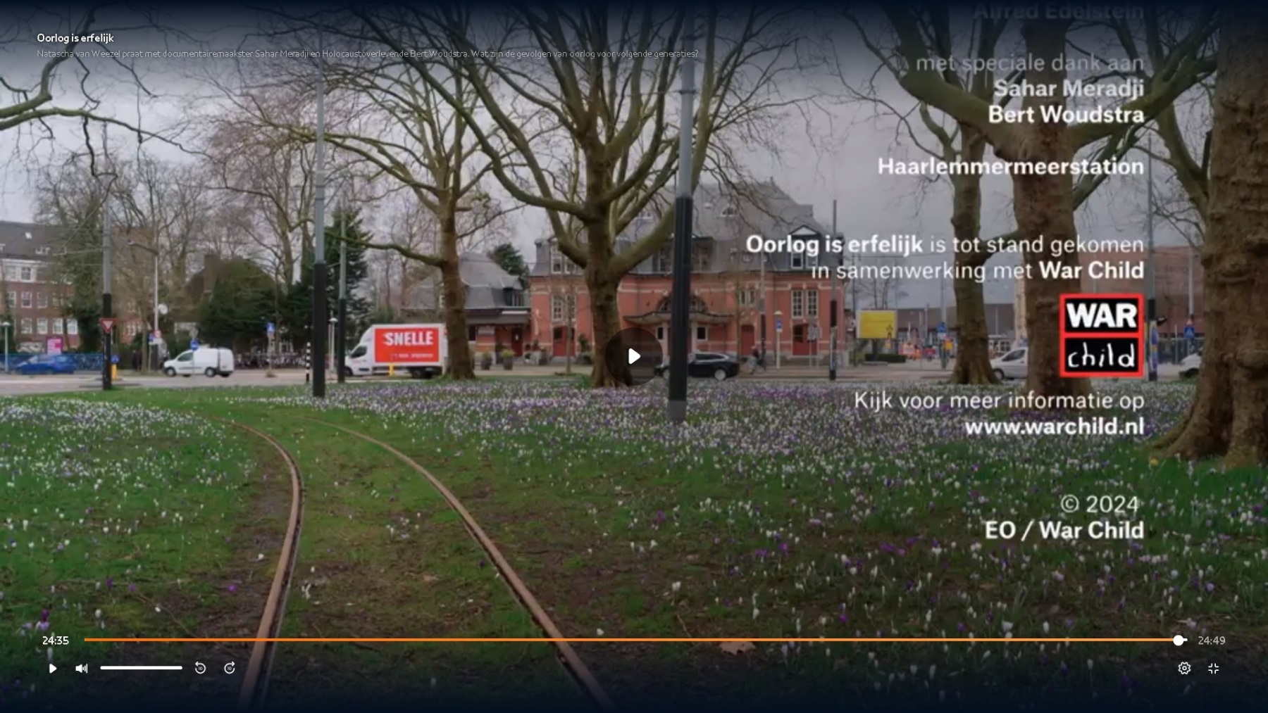

Gisteravond aan het zappen. Op Ned. 2 was net de aftiteling van het programma Oorlog is erfelijk bezig.
Een mooi plaatje van een stukje spoor en op de achtergrond verkeer en huizen.
Ik vraag mij dus af waar dit is.

Waar het is staat in beeld: Haarlemmermeerstation. Amsterdam dus.

Achter dit vm Haarlemmermeerstation ( trein naar Leiden oa) start nu de Electrische Museumtramlijn.
https://www.museumtramlijn.org/

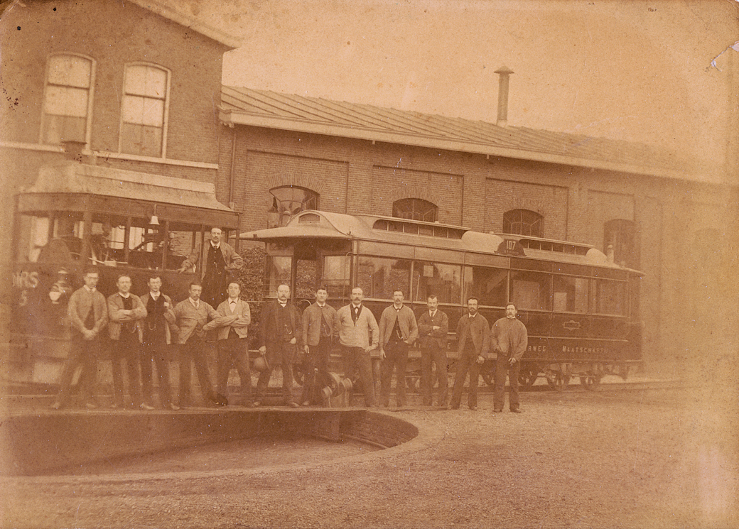

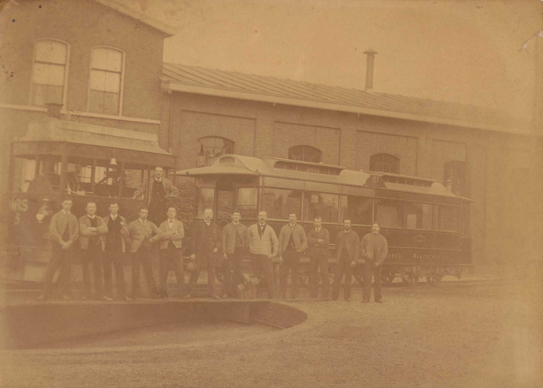

Een tijd geleden plaatste ik hier een raadplaatje van de NS 3755. Die bleek op het depot van het Weesperpoorstation te staan. Ik vertelde dat daar misschien een familielid op stond (gehoord van mijn vader of opa). Ik heb nog een tijd gespeurd naar het potloodkruisje dat onder een van de drie personeelsleden zou staan, maar niet gevonden.
Nu weet ik waarom. Mijn herinnering klopte niet. Vandaag kwam ik een andere foto tegen, waar mijn overgrootvader op staat (derde van links). Want dat staat achterop deze foto. Maar waar hij genomen is weet ik opnieuw niet:
Wie wel? Het materieel is van de Nederlandsche Rhijnspoorweg-Maatschappij (NRS), het zou zomaar kunnen dat de draaischijf dan ook ligt op een depot van de NRS?
Op de afdruk zelf staat verder geen informatie over fotograaf, jaartal of wat dan ook.
Wordt het weer zo snel herkend als bij het Weesperpoortstation? Ik ben benieuwd.

Tram en rijtuig lijken iig veel op deze combi; lijkt bij je grootvader nog een vage 1 voor de 5 te staan..? Nou weet ik niet wat de 'actieradius' (als in variatie in standplaatsen) van de gemiddelde stoomtram eind 19e was, maar blijkbaar iig omgeving Wageningen.

De tramlijn Ede-Wageningen lijkt geen draaischijf gehad te hebben. Hoewel mijn vader in Wageningen is geboren, gaat het om zijn opa. Die woonde in Den Haag, als ik het goed heb. Maar met uitsluiten komen we vanzelf op de goede plek.
Met het Kurhaus lijken we dus meer kans te maken. Wikipedia zegt: “Ook de eerste Nederlandse stoomtramlijn, van Den Haag Rhijnspoorstation (het latere Staatsspoorstation) naar Scheveningen is in 1879 door de NRS geopend.”
Overigens: als de NRS in 1890 opging in de Staatsspoorwegen, is de foto misschien wel 135 jaar oud?
« Laatst bewerkt op: 02 February 2025, 22:30:20 door Ferdinand Bogman »

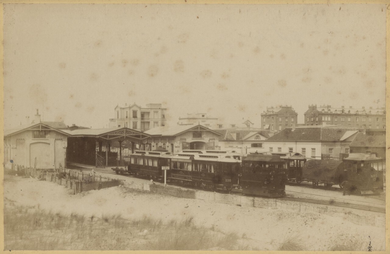

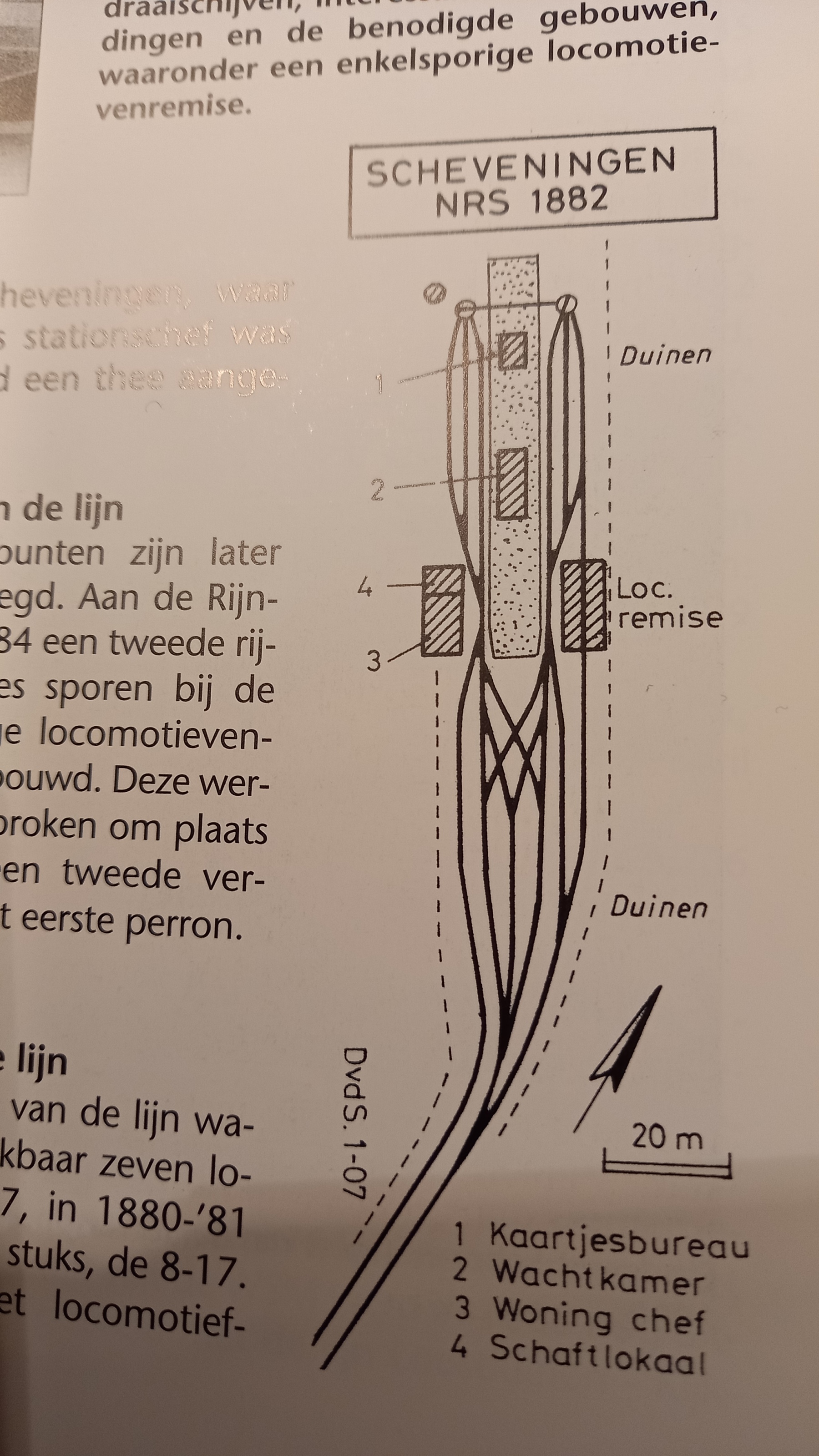

In eindpunt Scheveningen van de NRS tramlijn lagen twee draaischijfjes volgens de emplacementstekening.
Een vergelijkbaar gebouw als op de foto heb ik daar nog niet gevonden op oude foto's.

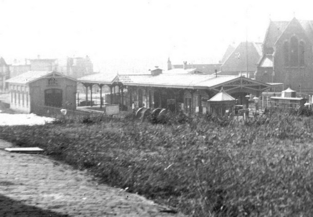

Het gebouw, links op de tweede foto, waarschijnlijk een rijtuig/lokloods lijkt hetzelfde gebouw als de achtergrond van de eerste foto. het aantal ramen en de vorm lijkt overeen te komen.
Wel is er op de eerste foto een woning aangebouwd, welke later lijkt aangebouwd te zijn omdat het steenverband niet doorloopt.
Wanneer het sporenplan vergeleken wordt met de eerste foto ligt de draaischijf op de juiste plaats van de linker draaischijf. Midden tussen de sporen ligt het stationsgebouw met overkapping, het gebouw op de eerste foto staat dus op de plaats van de verklarende cijfers op de plattegrond.
Nog een overzicht van het NRS emplacementje waarbij ook hier de loc/rijtuigloodsen veel op de loods op de eerste foto lijken.
Ook het gedeelte van het kleine stukje windveer bij van de loods bij de woning lijkt hetzelfde als het eind van de windveren op de loods van de laatste foto bij uitvergroten.

Gebouw is wezenlijk anders (schveningen heeft opvallend 'hangende' verstevigingen tussen de ramen) en de locatie van de schijf kan ik niet rijmen met de plattegrond... Misschien wat pijlen op de foto's zetten, waar je op doelt?
Lijkt overigens een niet al te grote draaischijf, dus zal geen groot depot geweest zijn. Of wellicht als 2e schijf. En met 1 krappe schoorsteen, lijkt mij gebouw op achtergrond eerder een rijtuigenloods? Gezien de positie van de "5" is het mi trouwens zeker de NRS 5, niet de 15 van de foto in Wageningen.

Mijn vermoeden is Den Haag Rhijnspoor-/Staatsspoorstation, de locomotievenloods aan de oostkant van het station tussen de hoofdsporen: Het Utrechts Archief - Beeldbank
Tussen overname NRS door de Staat(sspoorwegen) en de foto zit bijna 50 jaar, dus dat zou de verandering in dak en ramen in het rechterdeel kunnen de verklaren. De grote draaischijf is uit Staatsspoor-tijd (1893).
Plattegrond Den Haag NRS, blad 27: Het Utrechts Archief

Den Haag Rhijnspoor (later Staatsspoor, later CS) lijkt de meest voor de hand liggende locatie, dit was immers het startpunt van de NRS stoomtramlijn naar Scheveningen.
Gezien het feit dat er nog NRS op de loc staat, is de foto idd genomen rond 1890.

... de foto zit bijna 50 jaar, dus dat zou de verandering in dak en ramen in het rechterdeel kunnen de verklaren. De grote draaischijf is uit Staatsspoor-tijd (1893).
Het is niet waarschijnlijk dat een zadeldak wordt gewijzigd in een vlak schilddak of dat er een verdieping op een lokloods komt. Gebouw heeft zo te zien ook vlakke gevel en niet de relief wat gebouw op de foto van opa heeft. Wellicht een ander gebouw bij Rhijnspoor, maar deze mi zeker niet.
PS Herstel: je bedoeld dit gebouw? Die lijkt beter (y) Ik zie nu ook pas het plaatje van bezuidenhout.nl ;)

Den Haag NRS bij de Schenkweg lijkt inderdaad het meest, lokje staat wel op een oudere, ondiepere draaischijf.
