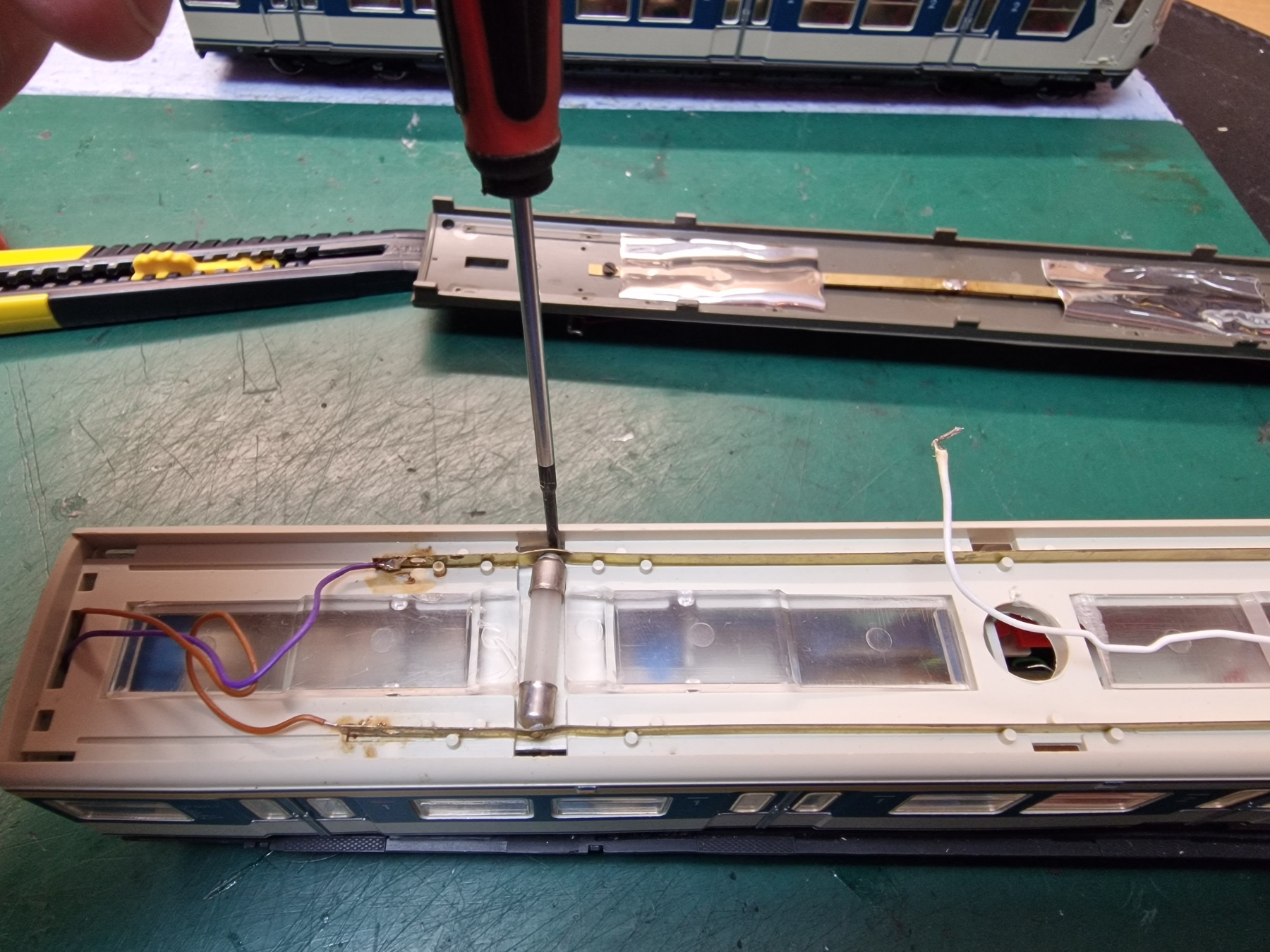

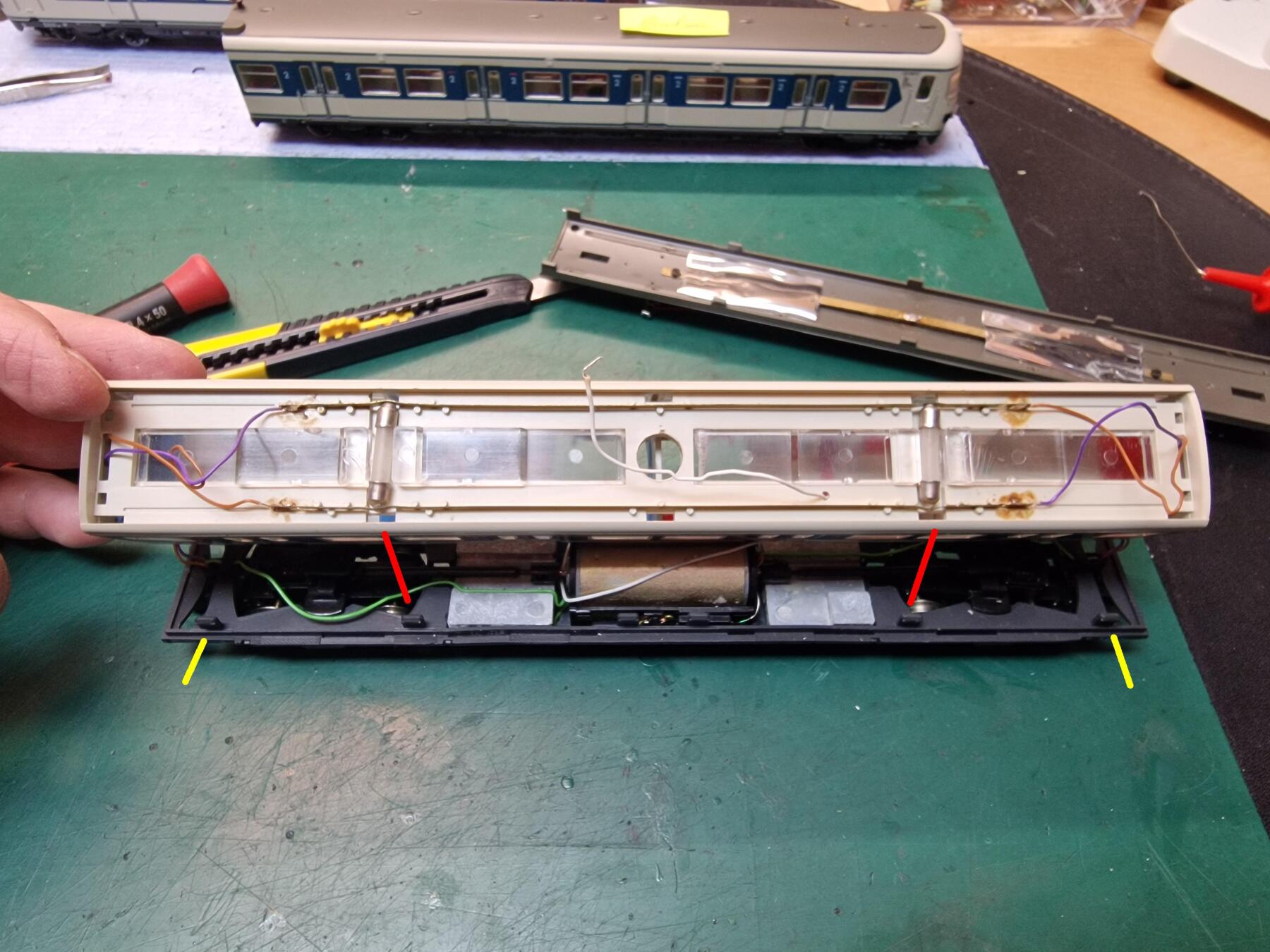

« Reactie #9 Gepost op: 28 April 2025, 11:00:57 »
Hoi Ron,
Ik weet niet of je'm nog aan de kant hebt liggen...het is al een tijdje geleden.
Maar dit is hoe je de Röwa S-Bahn open kan krijgen.
Met een dun (mesje) aan de kopsekant het grijze dakdeel opwippen, de rest van het dak laat zich dan los klikken als je het zachtjes optilt.
Vevolgens kan je in de bak met een dunne schroevendraaier recht naar beneden langs de wand om de nokjes van het chassis naar binnen -weg van de kap- te drukken.
Met de schroevendraaier kan je de in het rood aangegeven nokjes los duwen.
Dit geeft je genoeg ruimte aan de buitenkant of van buitenaf iets tussen de bak en het chassis te krijgen om de in het geel aangegeven nokjes te lossen.
Sucess.
