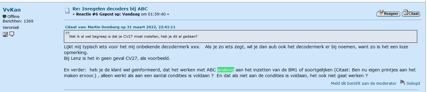

Martin, ik heb nergens het woord "analoog" gebruikt.  Dus inderdaad:  ik snap niet waar je het over hebt.
Yes you did:
En zo ontstaat verwarring.

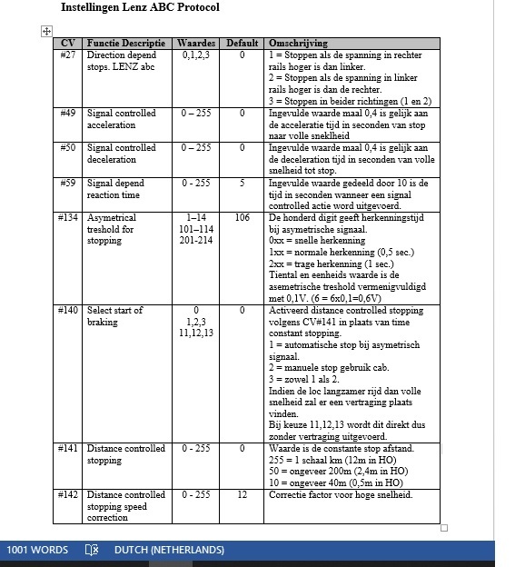

Hallo
Heb ooit uitgezocht, bij gebruik ZIMO decoders, welke cv's er zijn voor het instellen van het ABC protocol.
Ben het niet gaan gebruiken maar zie hier een overzicht voor de Zimo decoders.
Groeten Frans

Hallo
Groeten Frans
Is normaal Nederlands.
Maar als dat verwarring laat ontstaan, bij de lezer, dan zal ik voortaan "gelijk aan" of zoiets gebruiken.

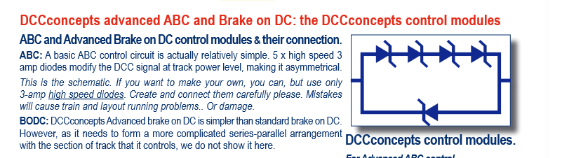

https://www.dccconcepts.com/product-category/decoders-and-installation/dccconcepts-zen-decoders/

Goed lezen, dan kom je er vanzelf achter dat die een nogal eigen systeem hebben.  Dus niet compatibel zijn met de ABC zoals wij die hier kennen.  En andersom ook, dus helaas hebben we onder de naam ABC 2 verschillende systemen.
Lijkt voor een deel hetzelfde maar werkt bijvoorbeeld alleen met eigen systeem.  Preciese verschillen staan me niet meer zo bij.  Is overigens heel interessant om te zien wat zij er mee doen, aanrader om eens te bestuderen.
Overigens: laat ik het beleefd "navolgen" noemen in plaats van iets aap-achtigs:  wat Lenz al jaren doet zie je nu bij meer merken in de software terug, zoals hier het omkeren van de rijrichting (pendelmodus).  En daar zal Lenz zich bij andere zaken ook wel eens aan bezondigen, de wereld staat ten slotte niet stil en is zeker niet braaf.  Dus leuke mogelijkheden zijn altijd welkom en zullen altijd ook wel verspreiding vinden, al dan niet onder licentie.
