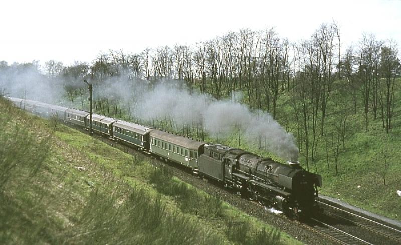

Er is inderdaad niet veel te vinden. Als troost dan een fotootje van de Holland-Scandinavië Expres onderweg in Duitsland achter een 01.10 op 30 april 1967. Daar kun je de samenstelling voor een deel ook vanaf lezen. Foto komt van het Duitse forum Drehscheibe-online waar wel een heleboel over treinsamenstellingen is te vinden.
Op een ander Duits forum heeft iemand deze foto als inspiratie gebruikt voor een modelversie:
http://stummi.foren-city.de/topic,16045,-f-191-holland-skandinavien-express-1967-grosse-bilder.html
Succes !

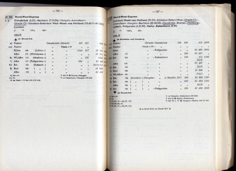

Een andere goede en betrouwbare informatie bron is:
Deutsche Bahn AG
DBMuseum Nürnberg (KDM 1(A))
Lessingstraße 6, 90443 Nürnberg
Onder opgave van treinnummer en jaartal maken ze keurig kopien uit de duitse spoorwegboekjes. Zijn wel kosten aan verbonden overigens.
Om de trein uit de eind jaren vijftig/begin jaren zestig na te bootsen ontbreekt er nog het een en ander. Belangrijkste rijtuigen; Plan K (ooit Philotrain) Stalen D (6 deurs, ooit Philotrain), CIWL WR, de Zweedse AB024/AB8k (misschien nog eens van NMJ?). Verder heeft er in 1960 ook een PKP AB in gereden. Geen idee wat voor type dat geweest is. Als iemand mij die informatie weet te verschaffen dan ben ik hem zeer erkentelijk.
Deutsche Bahn AG

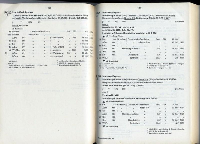

Zijn dit nu de zelfde treinen als bv de Scandia-Express?
SK
Dat zijn niet dezelfde treinen. Ze gaan wel dezelfde kant op. Maar de Nord-West Expres reed 's nachts terwijl de Holland-Scandinavië Expres overdag reed. Bovendien had de Nord-West Expres rijtuigen naar Stockholm terwijl de Scandex niet verder kwam dan Kopenhagen (als ik het goed heb). Dat is dan nog los van het feit dat de Nord-West in de winter de rijtuigen van de Hoek-Warszawa Expres naar Warschau en Moskou meenam.
Hieronder de treinsamenstelling van de Nord-West in 1978 zomer en winter.
Ernst-Jan
