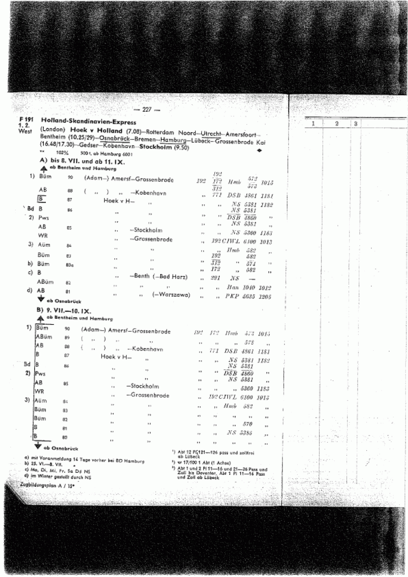

Voor de liefhebbers.
Uit een Duits Reihungsplan zomer 1960
DB rond 1960 met focus op internationaal verkeer.

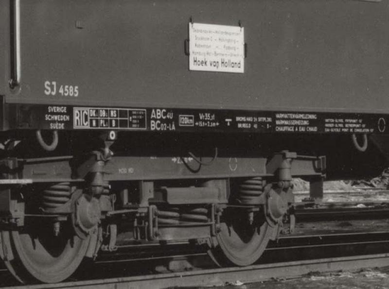

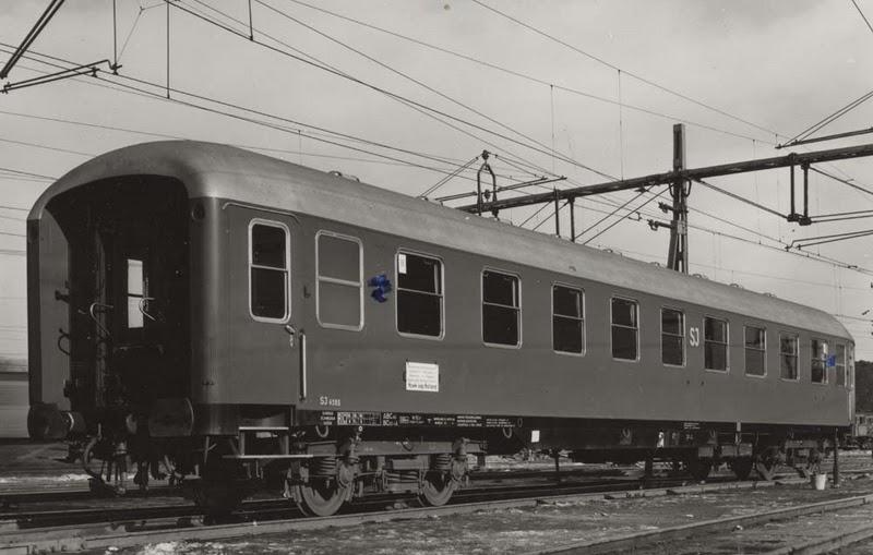

Sneek die zette een link neer. ga die eens bekijken. Daar zijn ook deze twee foto's van. Kun je zien dat er speciaal rijtuigen voor duitse en nederlandse inzet waren. De SJ was niet gek.
foto's via wim hoekeman

Klopt, de AB8K was speciaal gebouwd voor inzetten naar het 'vasteland' van Europa. Zie ook dit draadje.
janw
  • Berichten: 2242
  • Bruggen-IG:
Re:Samenstelling van de Holland-Scandinavie Express gezocht.
« Reactie #23 Gepost op: 18 August 2010, 09:35:18 »
Ja, gezien. Die reeks foto's van Sneek is mooi. Goed verzamelwerk.
Maar dit lost nog niet de vraag naar de situatie in 150 op, want de AB8K's zijn van '54.
Of zie ik iets over het hoofd?

Hier ook nog een linkje naar Jarnvag.net, beschrijving van de AB8K is echter in Zweeds.
http://www.jarnvag.net/index.php/vagnguide/utgangna-personvagnar/ab8k
Link staat inderdaad ook in het andere topic, die werkt alleen niet meer goed.
Even een kort overzicht van de belangrijkste data:
- 18 plaatsen 1e klasse,
- 36 plaatsen 2e klasse,
- Bouwjaar tussen 1954 en 1957,
- Gebouwd door Vereinigte Westdeutsche Waggonfabrik AG,
- Aantal gebouwd 6,
- Nummer 4584 tm 4589,
MvG Peter,
« Laatst bewerkt op: 18 August 2010, 10:40:06 door Petertrein81 »

Om even helemaal precies te zijn:
In 1954 gebouwd asl BCo2 (de eerste 2). Daarna als ABo24.
Tot 1970 met 4 coupe's 1e klasse = 24 zitplaatsen en 5 coupe's 2e klasse met 40 zitplaatsen.
In 1970 verbouwd naar de aantallen die Peter noemt.
De Rijtuigen zijn gebouwd voor het internationale verkeer.
Dit omdat het vrije ruimte profiel in Zweden groter is/was.
Nu maar hopen dat NMJ ze nog eens op de markt brengt.
