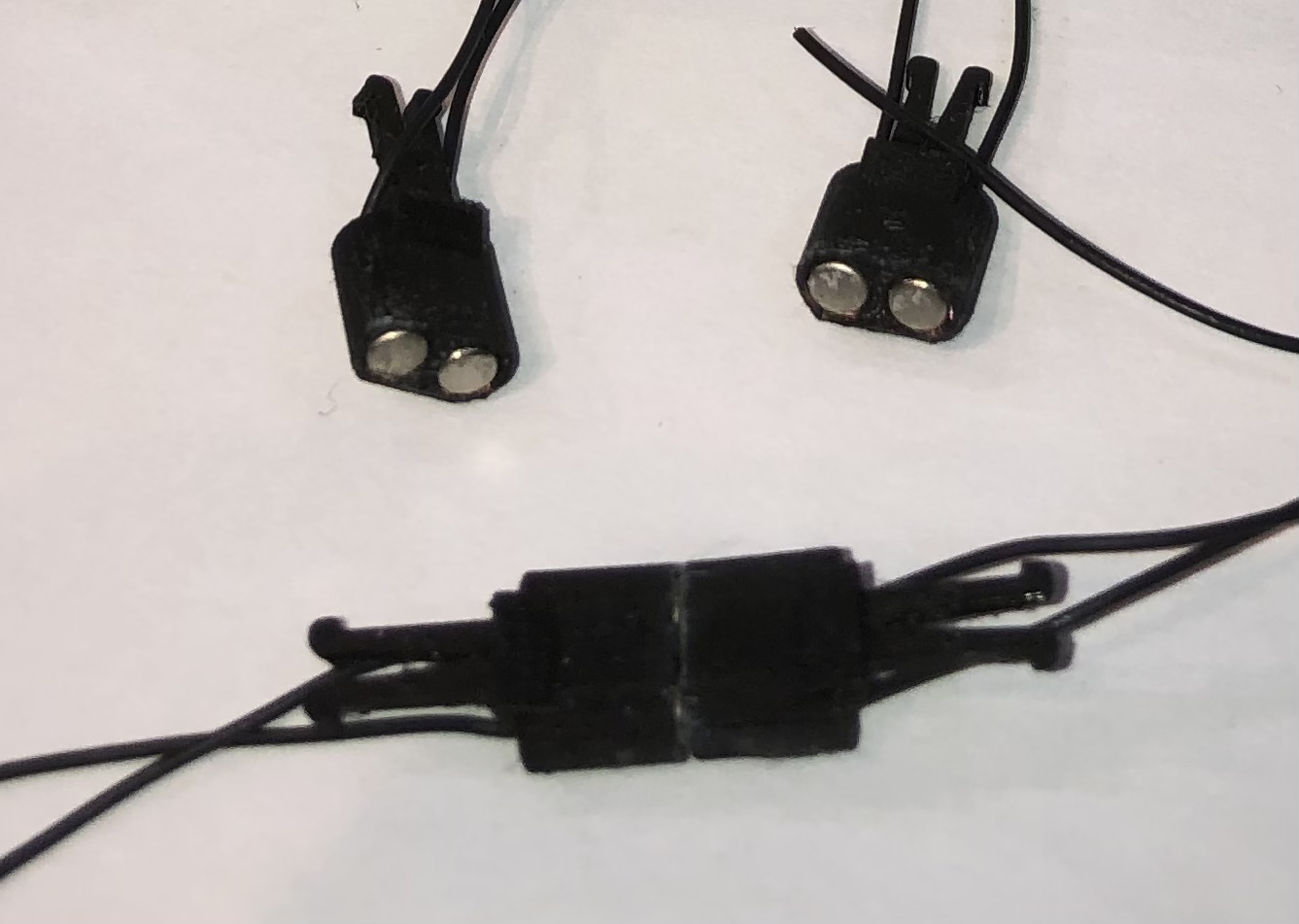

Ik maak zelf stroomdoorvoerende magneetkoppelingen, voor wagens en rijtuigen die voorzien zijn van NEM kortkoppeling schachten in de schaal H0.
Misschien iets voor jou?
Stuur een PB voor meer info.
Deze kunnen ook gemakkelijk op de modelbaan worden ingezet, loc met 15 rijtuigen allen voorzien van deze magneetkoppelingen gaat prima de baan over. Zowel getrokken als geduwd. Ook over hellingen.
