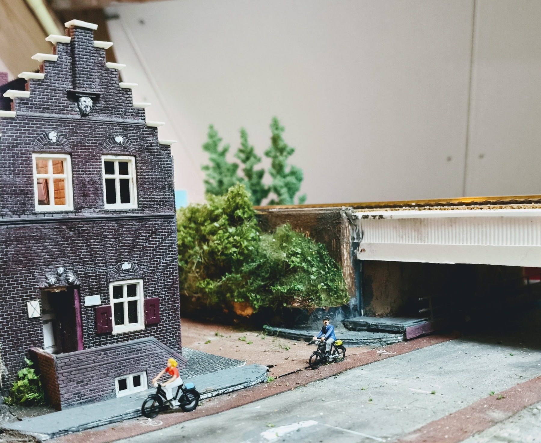

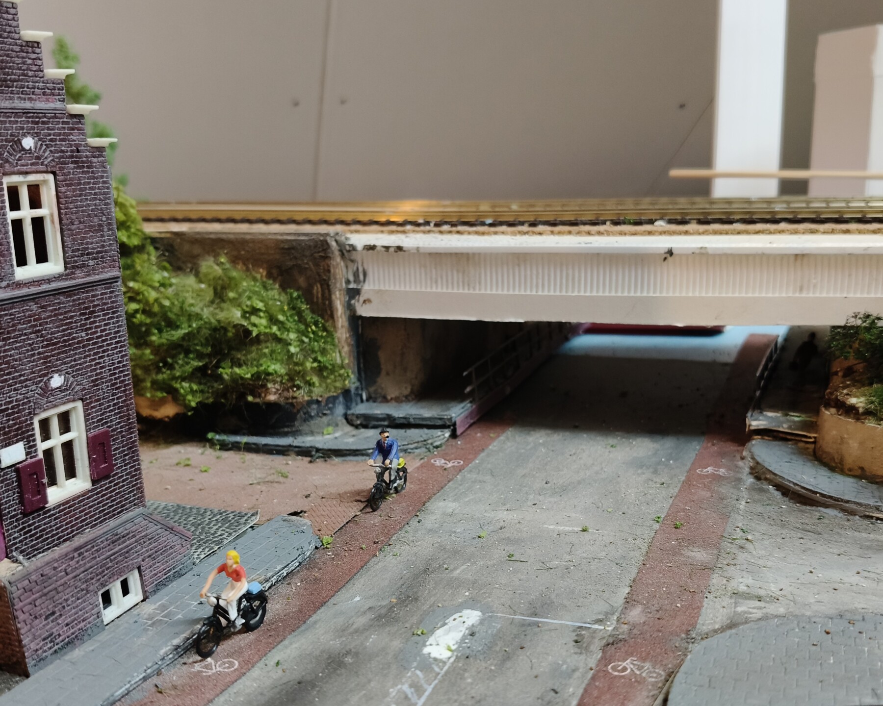

om 17:00:55 »
Eindelijk het front van het viaduct kunnen finishen.
De ronding en de helling moesten nog afgemaakt worden.
Nu nog een betonverfje erop dan is die op hekjes na klaar.
Die ga ik zelf maken uit 0.5 mm staf messing.
Verder technische voorbereiding op de jubileum expo.
Gr. Koen.
