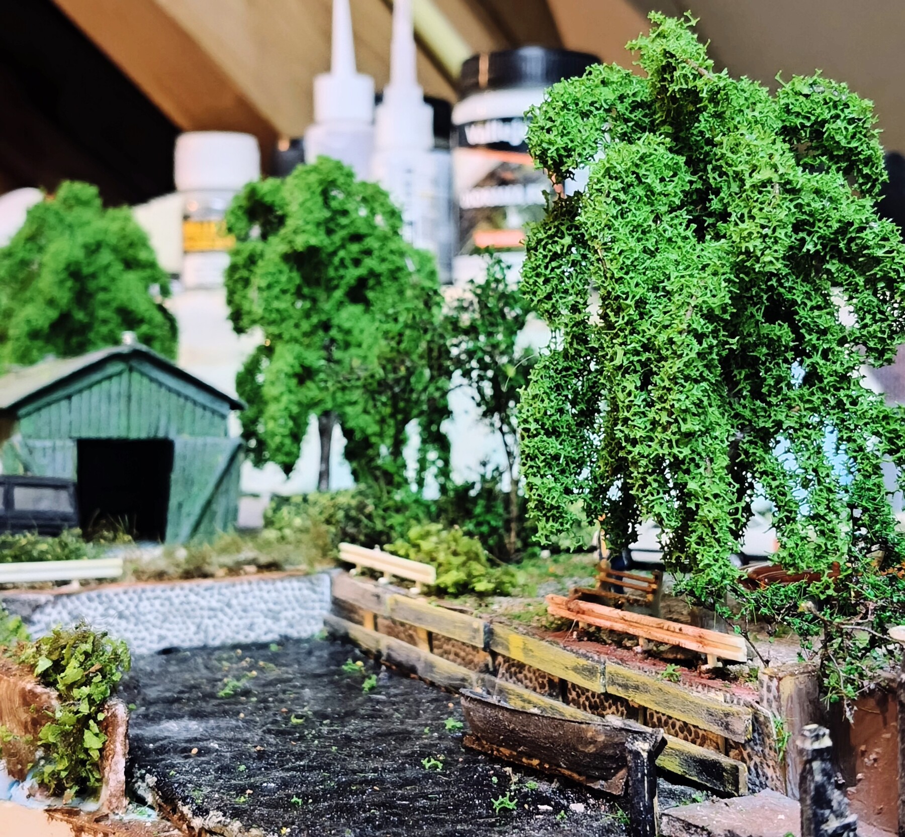

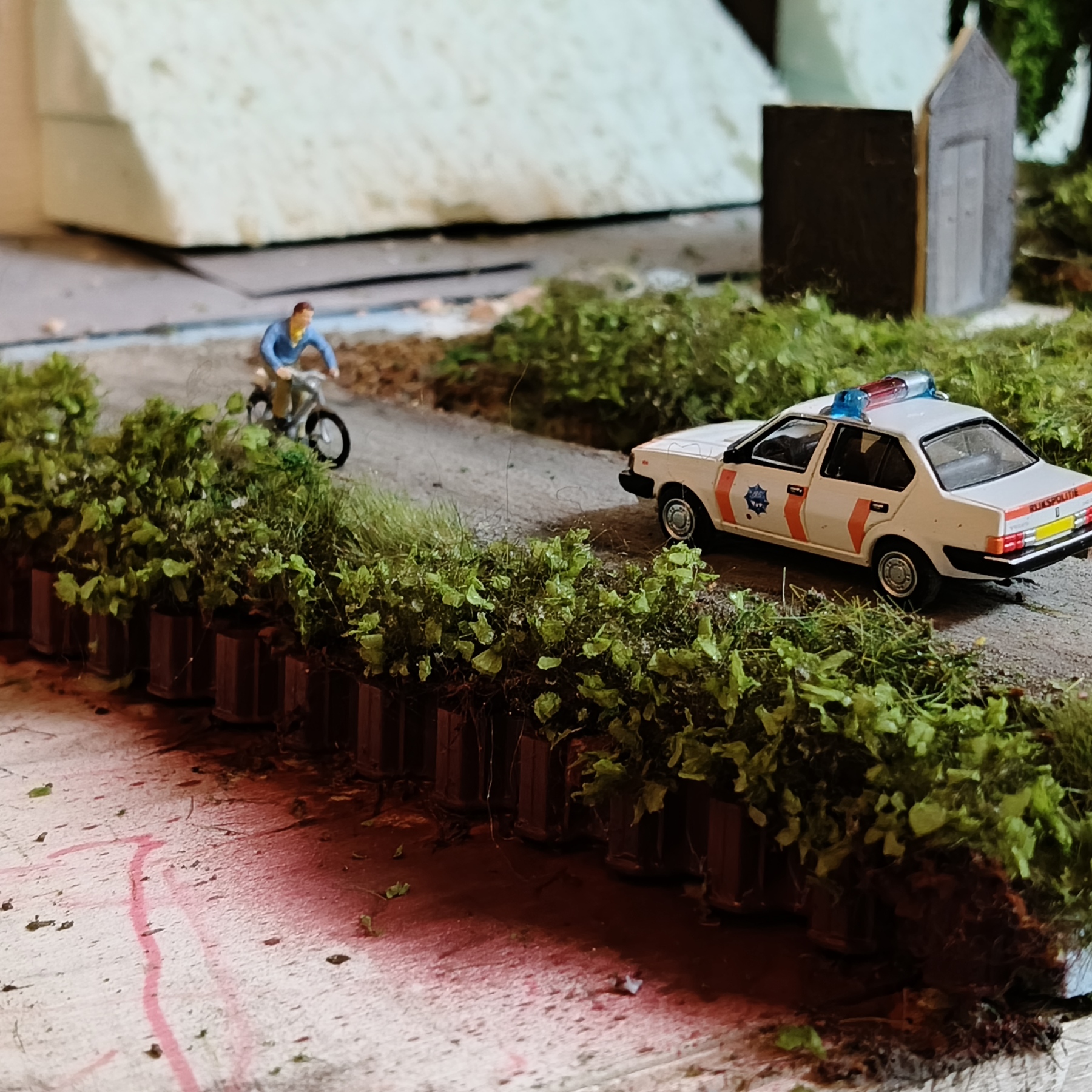

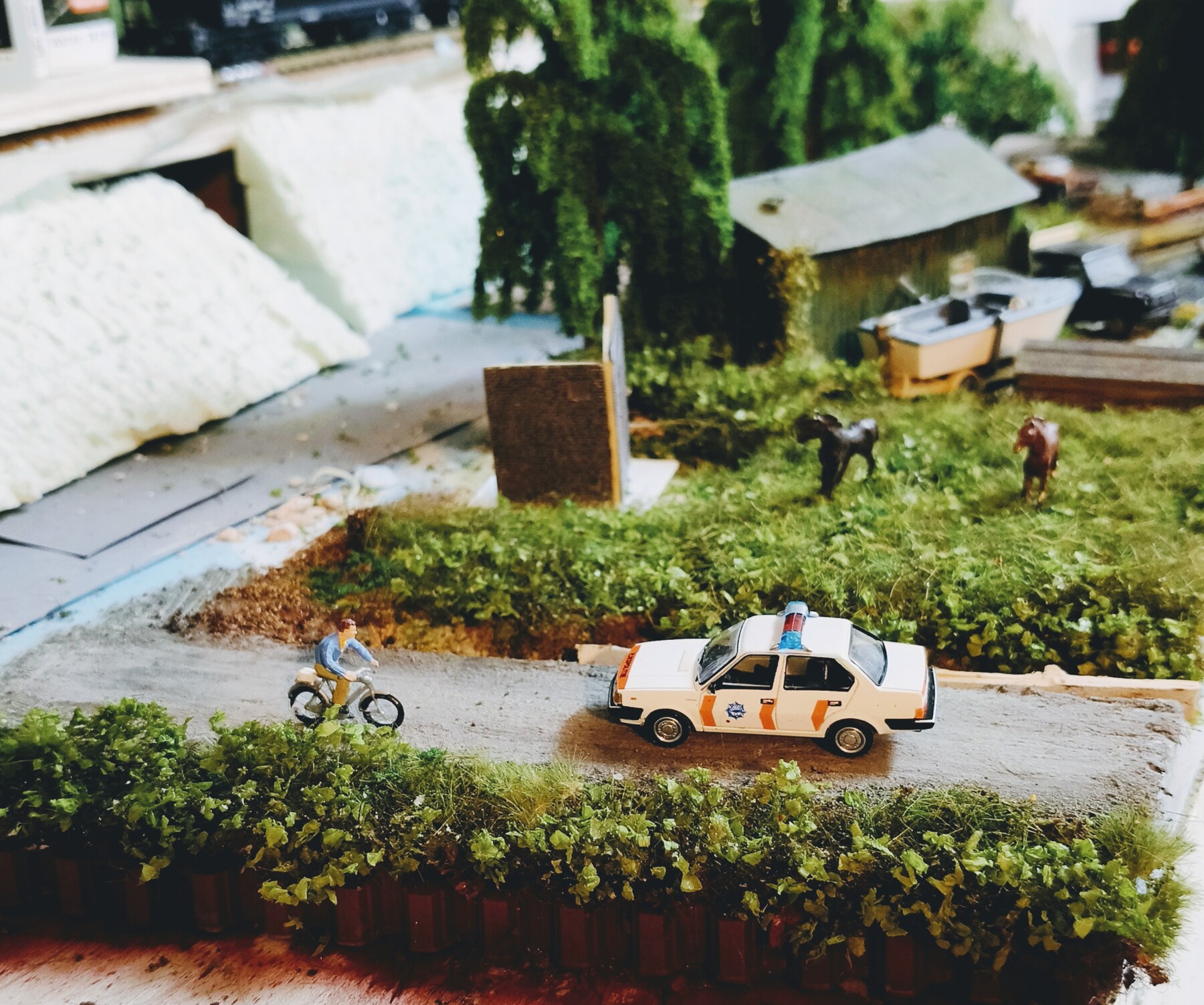

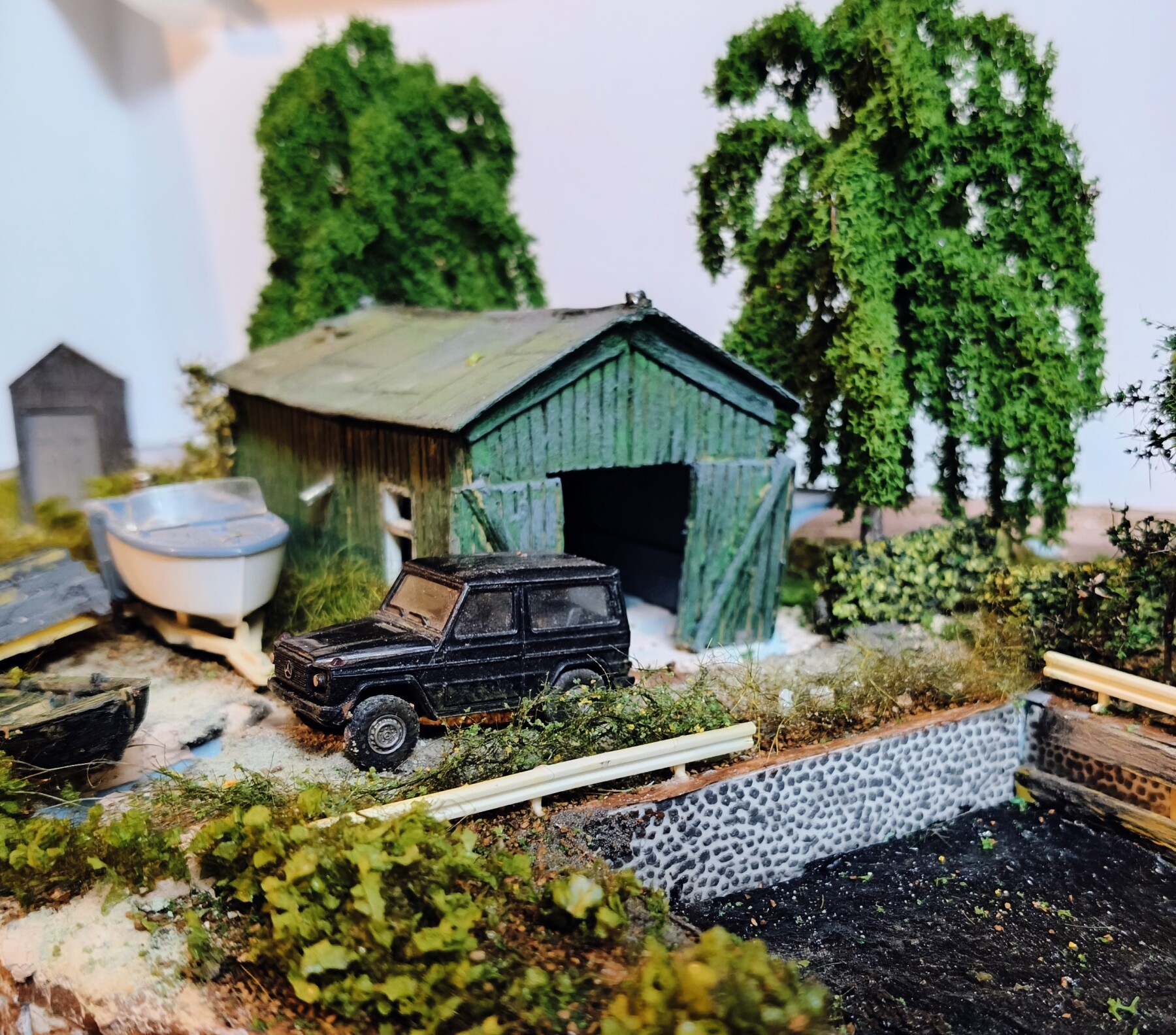

01 May 2026, 20:25:53 »

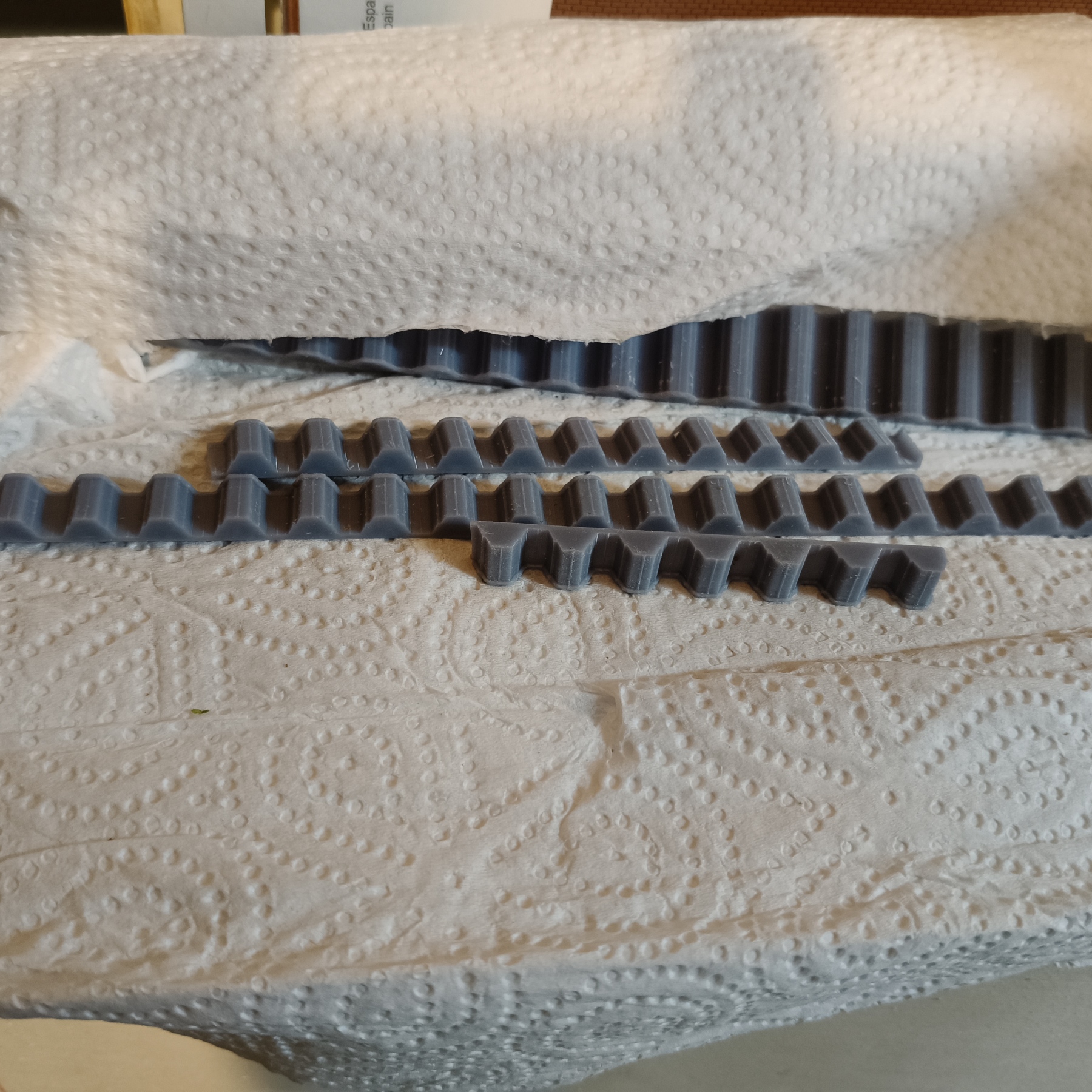

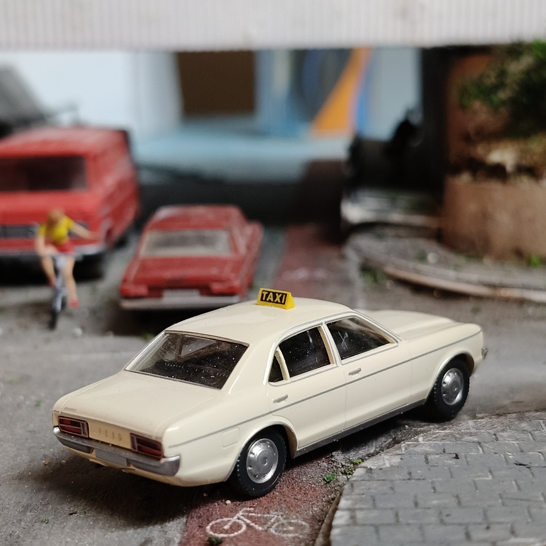

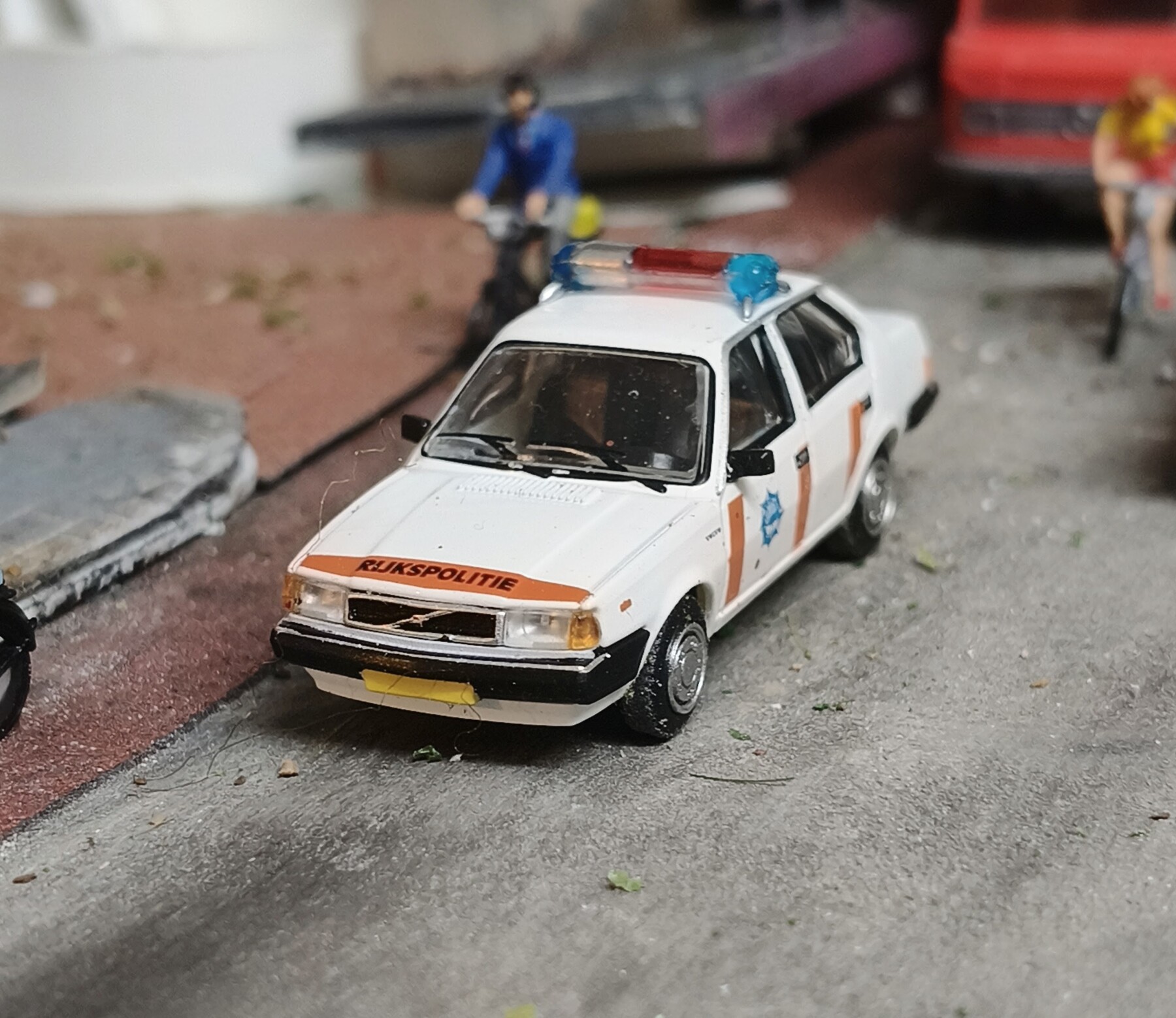

Nog enkele aanwinsten in de vorm van 'groen', voertuigen en een eerste opzetje van geprinte damwanden om het kanaal af te schotten.
Makelij van Ronald Visser.
Naturel geproduceerd grijs.

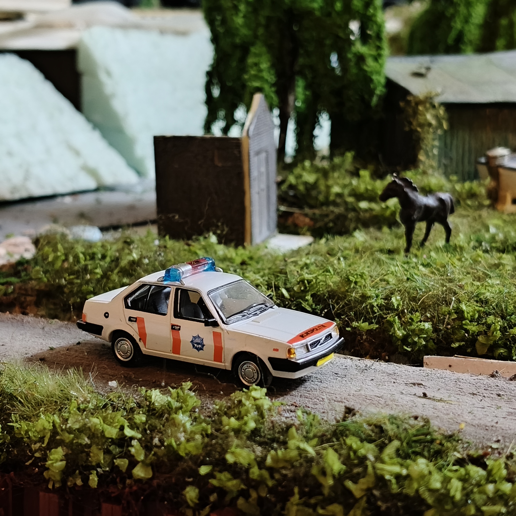

De nieuwe politiewagen Volvo, PCX.
Een weggetje aangelegd, Vall-pasta.
Op expeditie met 'groen'.
De damwanden zijn 1 cm en 2 cm hoog.
De lage specifiek 1 cm, omdat ik nog een bermkantje wil creëren.
Sluit perfect aan op XPS van 2 cm.
Het is flexibel, je zou het ook in een boog kunnen leggen.
Een test laagje 'menie'.

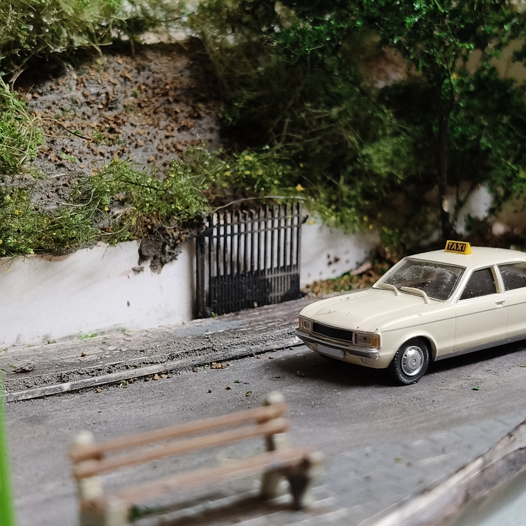

Verder is er nog een Ford Granada Taxi binnengereden,
Test met de bomen.
Kleurencombi's.
Vind altijd beetje lastig met groen.
Maar hier op dit beeld is het vol zomer.
Verder weer.
Gr Koen.
