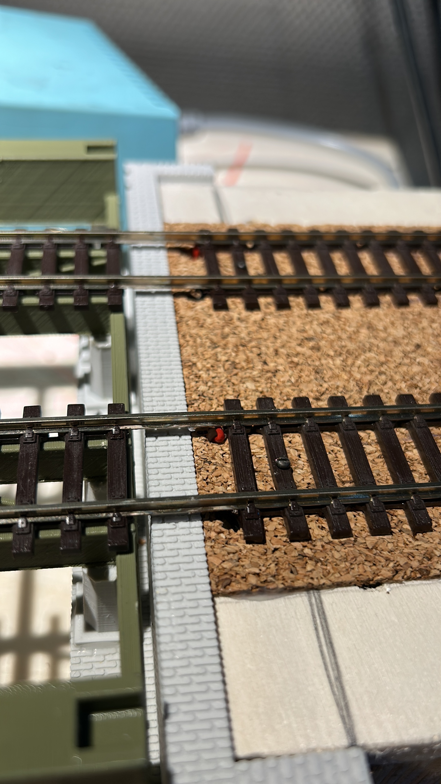

Zo wordt het ook uitgevoerd, ik liet Koen alleen zien dat ik geen rekening had gehouden met 2mm kurk op het talud, heb nu kurk onder het landhoofd gelijmd en zo komt de boel weer mooi op hoogte.

om 12:59:56 »
Nou ja, vanavond, het werd een paar dagen.
Inmiddels een stukje verder.
Brug is vastgelijmd.
Bedrading is aan de onderzijde van de spoorstaven vast gesoldeerd.
Nu moet je goed kijken om nog iets van de bedrading zien zitten.
Ook de rail rust niet op het landhoofd. De dwarsliggers ter plekke verwijderd.
Wordt vervolgd, …..
