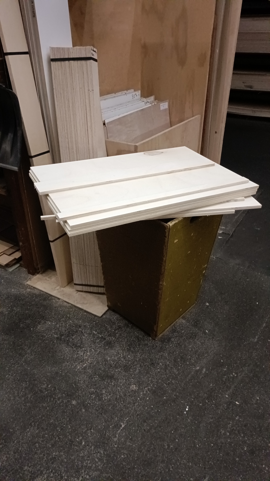

Mezelf vandaag maar getrakteerd op wat hout.
Heb daar een adresje voor gevonden namelijk de Arnhemse Fijnhouthandel, die hebben echt alle soorten hout waar je nog nooit van gehoord hebt, tenminste, ik niet. Echte absolute aanrader voor wie kwaliteit zoekt en hout wil snuiven, ze bezorgen door het hele land.
Affijn.

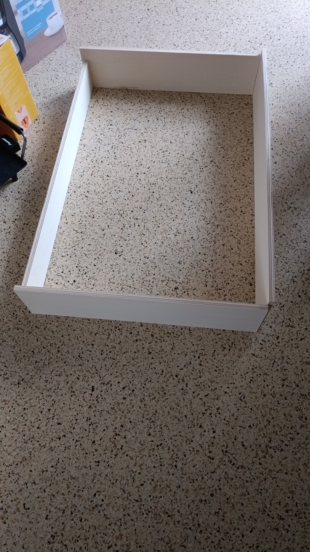

De voortgang van de nieuwe modules van 3 x 80 x 54.2 cm met bodemverzakking aan het front van -6 voor kanaal en kade werken.

De keuze van hout, dit is netjes recht gezaagd en vlak geschuurde plaat.
De basis is nu in elk geval goed.
Wellicht zullen andere houthandels dit ook hebben alleen niet in de buurt van Tiel.
En Arnhem is met halfuurtje auto bereikt.
Zo met de tijd dat je bij de forumbaan zit doe je uiteraard wat goede tips en adviezen op.
Moet nog beetje de panelen aanpassen aan , ik noem die -6 het NAP.
Dat gaat dan het landschap vormen.
De gebogen 'rechte lijn' is dan een compromis die je dan overweegt.

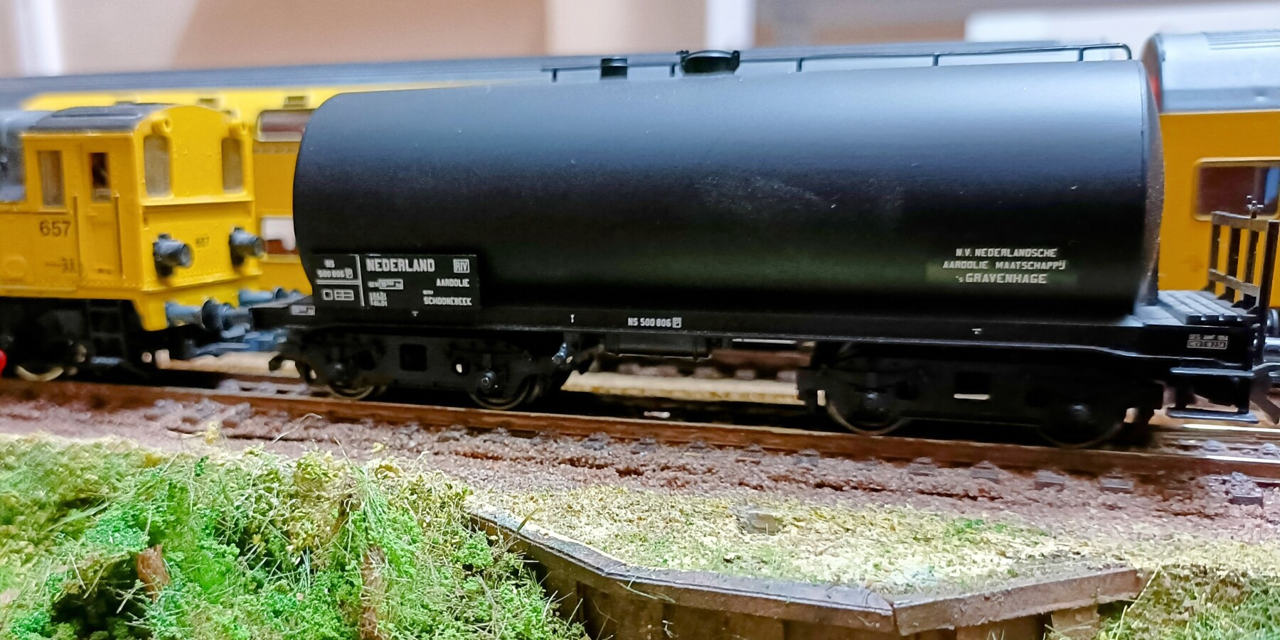

Wel is er een begin van het einde aan de rollende collectie toegevoegd: het begin van de olieboot uit Schoonebeek. Ook leuk achter een setje 2200en ter afwisseling van de komende Fals van firma Visser in de toekomst. In dit geval een NAM oliewagon van Piko.

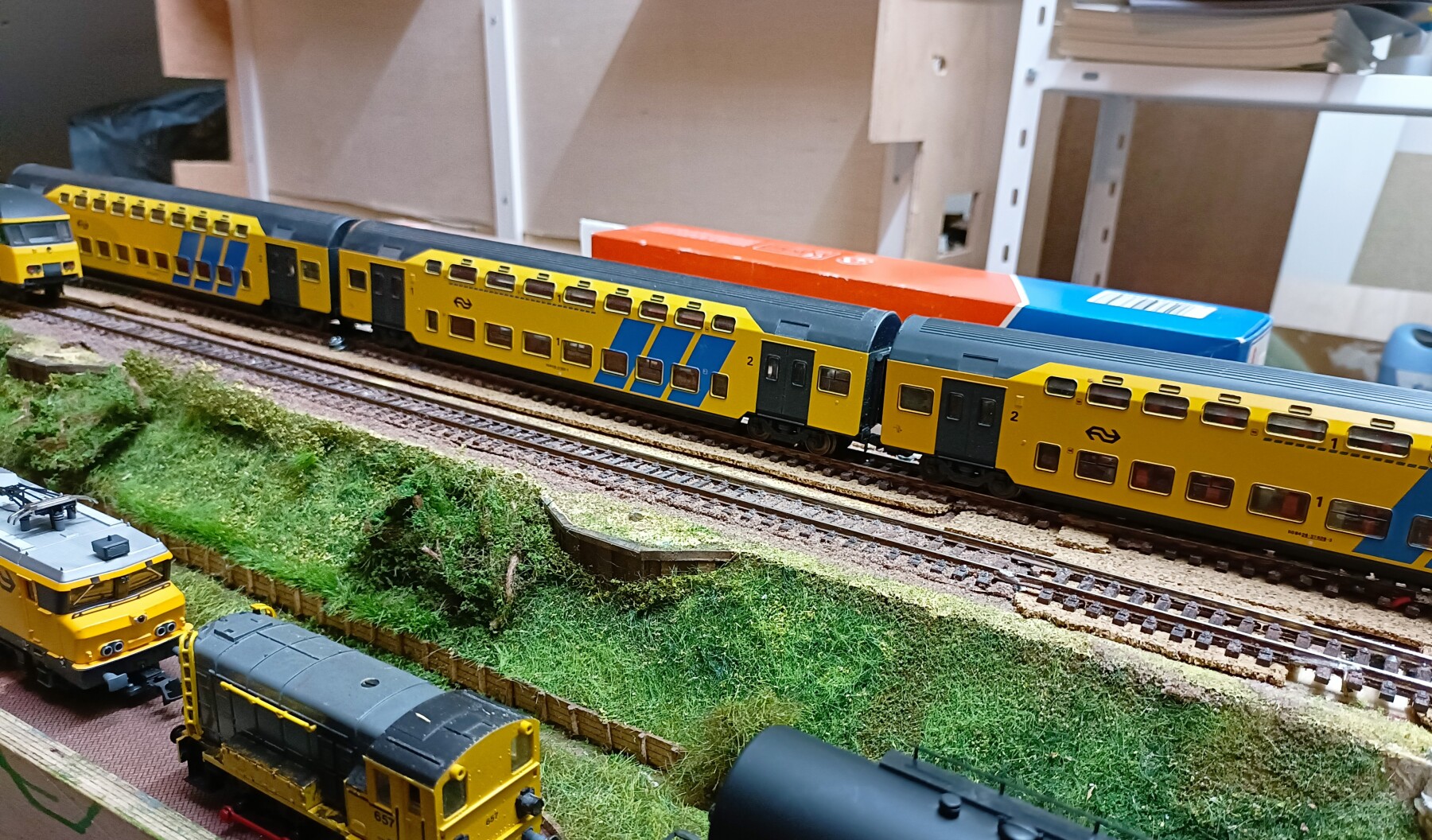

Ook de dubbeldekkers set(Lima) is uitgebreid. Daar is nog een rijtuig bijgekomen.
Doel is niet het meeste te verzamelen maar alle begonnen items compleet te maken

Koen,
voor het inelkaar zetten van de boxen raad ik aan van die hoekklemmen/hoekspanners te gebruiken.
Daarmee zet je de stukken hout mooi haaks op elkaar.
1 of 2 stuks is genoeg
Wellicht wil je ook nog lijmen.
Dat dan eerst de kant insmeren uiteraard voordat je de klem gebruikt.
Dan voorboren en dan de schroef erin.
Dan kan de klem erweer af.
Let op hoe je de box in elkaar moet zetten om de juiste buitenmaten te verkijgen.
