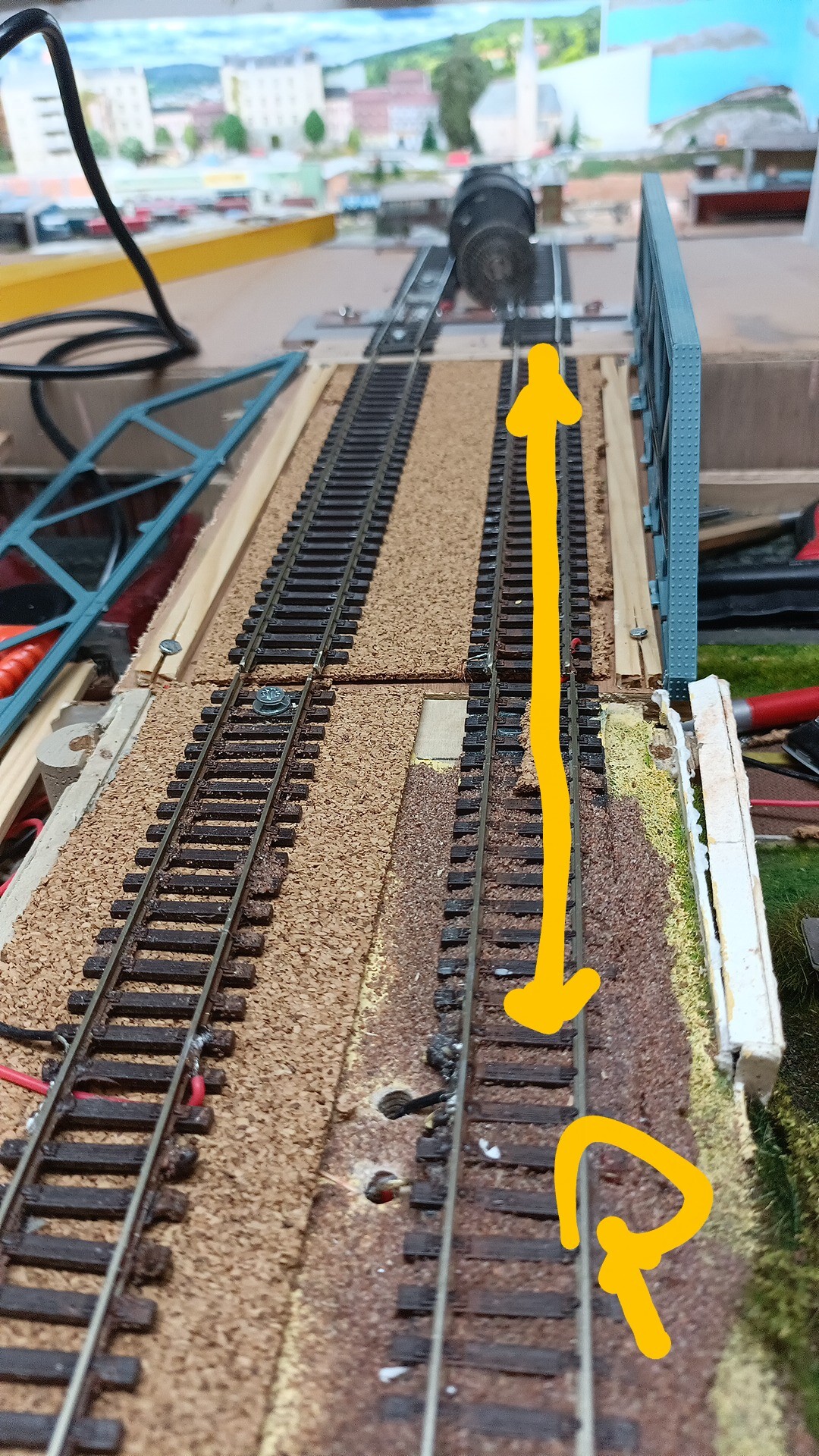

Affijn,
Dat was om even een idee te geven om wat voor brug het gaat.

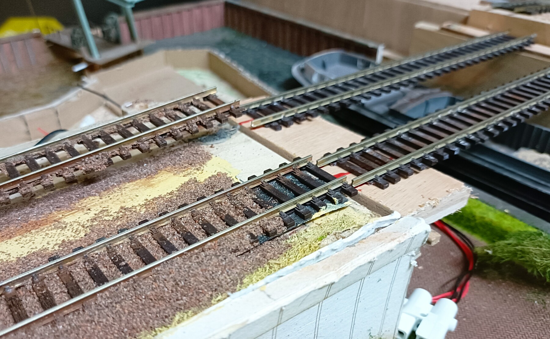

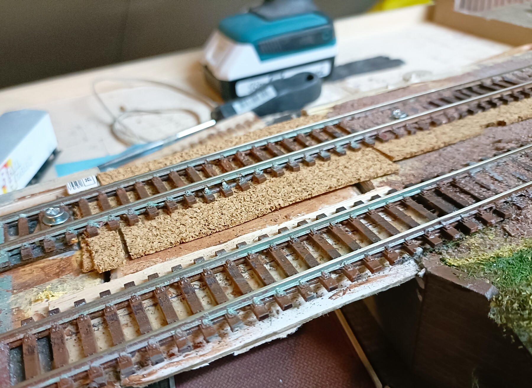

Vandaag nog ff uurtje wat kunnen doen.
Ballast verder verwijderd en geveegd.
Links leek het viaduct op een soort verhoging te liggen.
Dat plaatje heb ik verwijderd. Vanaf hier ligt het hele achterste spoor los.
Dat viaduct gaf weer een soort van drempel, dat leek mij ook niet zo'n goed idee.
Dus nu alles weer op dezelfde hoogte.
Gelijk maar wat kurk eronder en voorlopig op plek geschroeft.
Rechts bij de brug daar moet alles dus samenkomen in één lijn naar de BB met de hoh 58mm.
Dan moet eerst die rails nog verder losgesoldeerd worden op de bb omdat die sporen uit elkaar lopen.
Van het weekend de soldeerbout aanslingeren.
Gr. Koen.

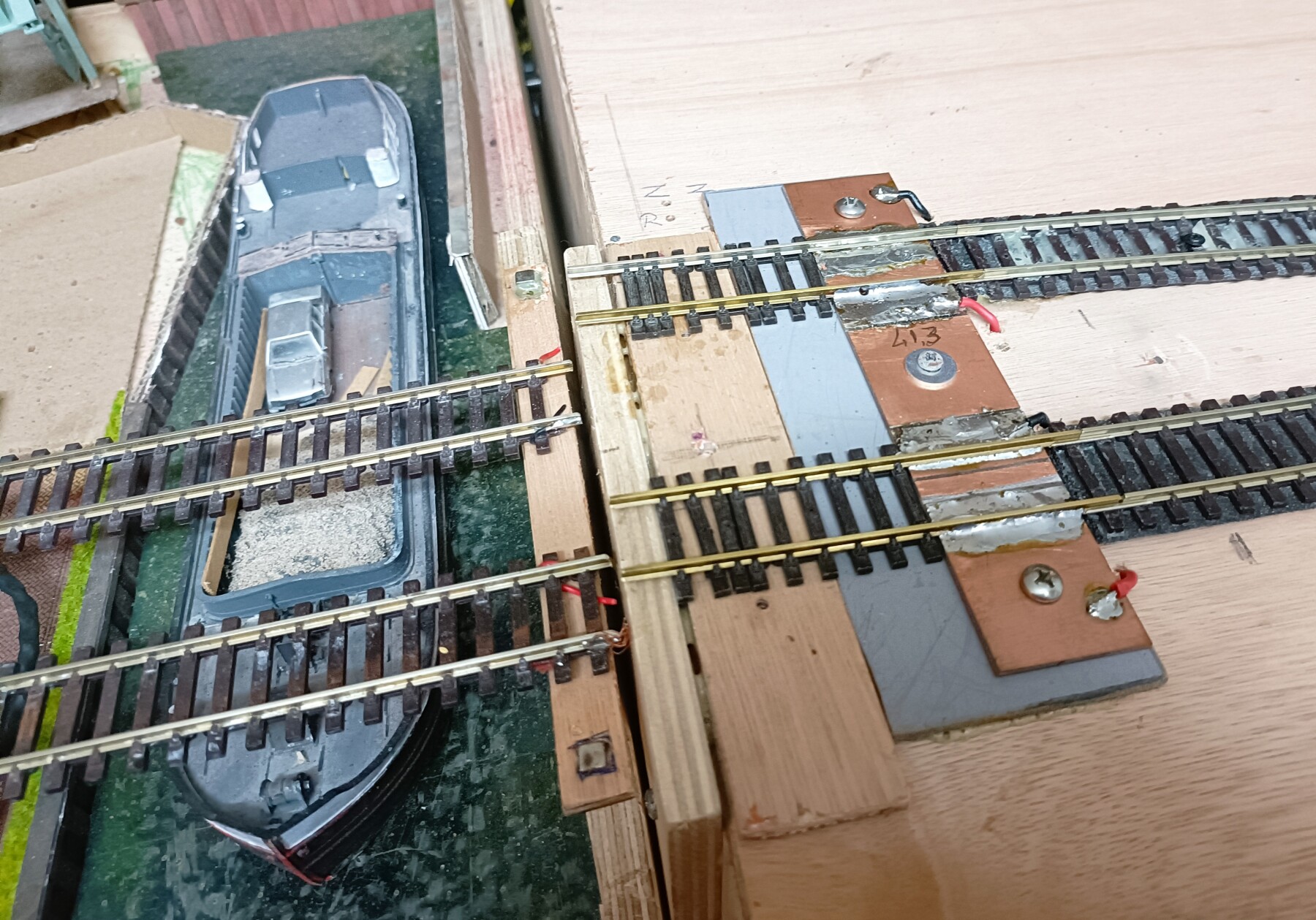

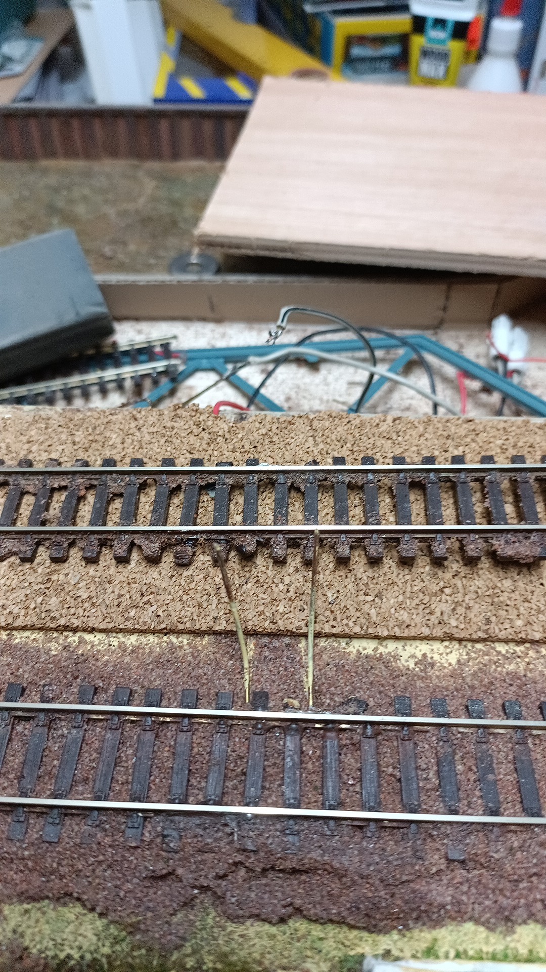

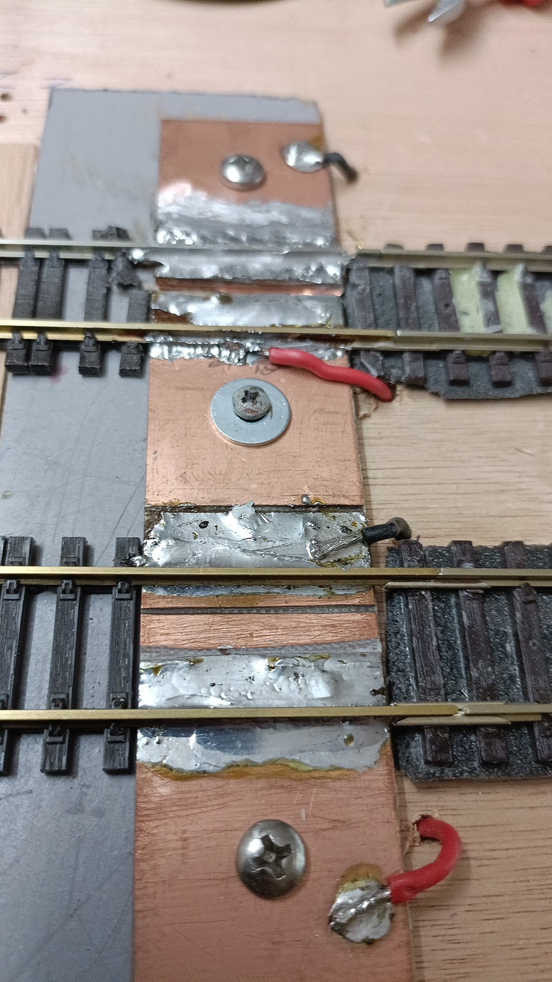

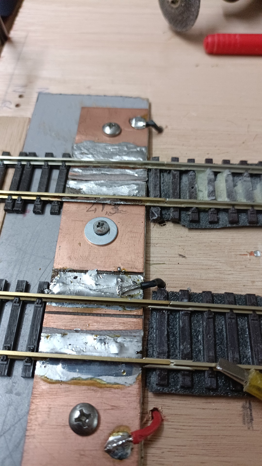

Goedenavond,
Weer bezig geweest.
De sessie op de BB rechts lijkt geslaagd.
Scheiding gemaakt (gleuf) omdat anders de rechter spoorstaaf te dicht bij de linkerlas kwam. Hoop dat ik daar goed aan gedaan heb.
Vervolgens losgesoldeerd.
Verplaats, schoongemaakt en vastgezet.
Op het oog lijkt de lijn goed, het is kwestie van rechtleggen want rechts op de BB zit ie op normale hoh.
Volgens voorbeeld van Leens werk weer een nieuwe las gemaakt. Hopelijk connect het met de rails.
Volgende klus is het middendeel opnieuw verbinden.
Daarna is de noodbrug aan de beurd.
Denk eraan voorlopig een eigen bodem te maken die past en vastgezet kan worden.
Van Richard komen 2 brughoofden binnenkort.
Dat was het weer even.
Gr. Koen.
Laatst bewerkt op: 24 November 2024, 18:42:24 door NS264

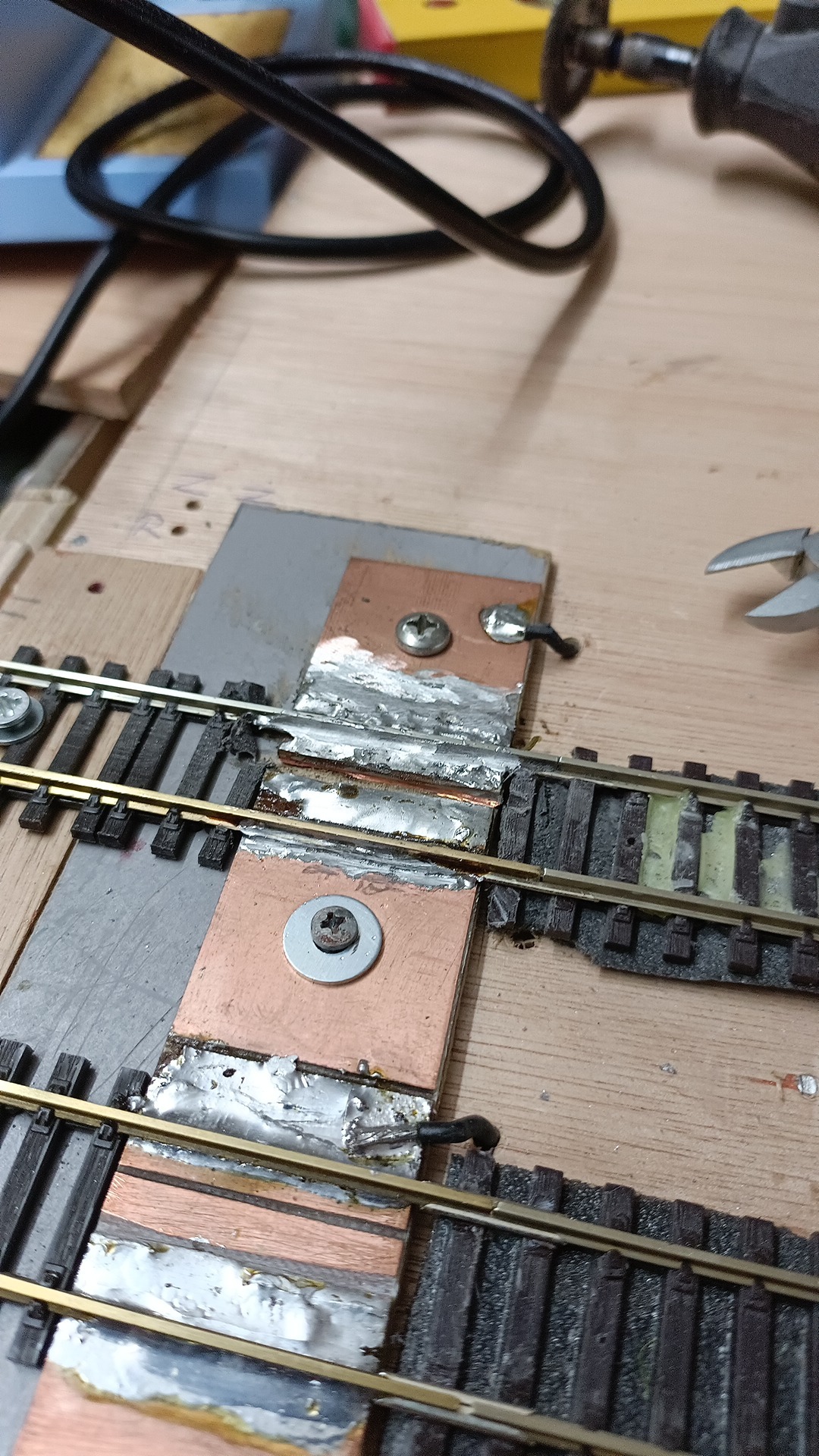

@Koen,
Sodeju joh, wat heb je veel soldeer gebruikt. Nou heb ik makkelijk praten … want mijn handen en ogen helpen niet meer mee met netjes solderen. 😀
Gr, Hans
https://spoormodelleren3d.nl/
Berichten: 9147
Het leven op de weg.
Re: BNLS modulebaan Werkspoor-Kathedraal hervat.
Reactie #605 Gepost op:
24 November 2024, 21:16:59 »
Het is herstelwerk, de helft zat er al.

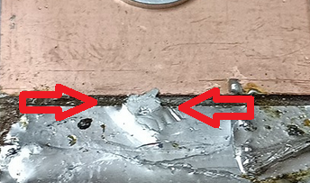

Citaat van: NS264 op 24 November 2024, 18:31:35
Het kan optisch bedrog zijn door de hoek, maar hier lijkt nog een sluiting te zitten tussen het bovenste en onderste spoor.
Berichten: 9147
Reactie #607 Gepost op:
25 November 2024, 04:37:36 »
Goedemorgen,
Dank voor de tip, waar zie je die precies?
Gr. Koen.

Nog een week of twee en dan hebben jullie bnls volk toegang tot betere soldeerbielzen
Die zouden een beetje moeten helpen met het overtollige tin probleem.
Laatst bewerkt op: 25 November 2024, 09:43:48 door bask185

Er zat ook een inkeping in het plaatje op de oude plek.
Tin blijkt geen vulmiddel te zijn.
Maar ik kan nog wel wat wegslijpen.
Weet niet of het oplossing is om met messing staaf(dun) op te vullen? Geleid het of leidt het tot problemen?
Gr. Koen.

Soldeertin geleidt zowel warmte als elektriciteit.

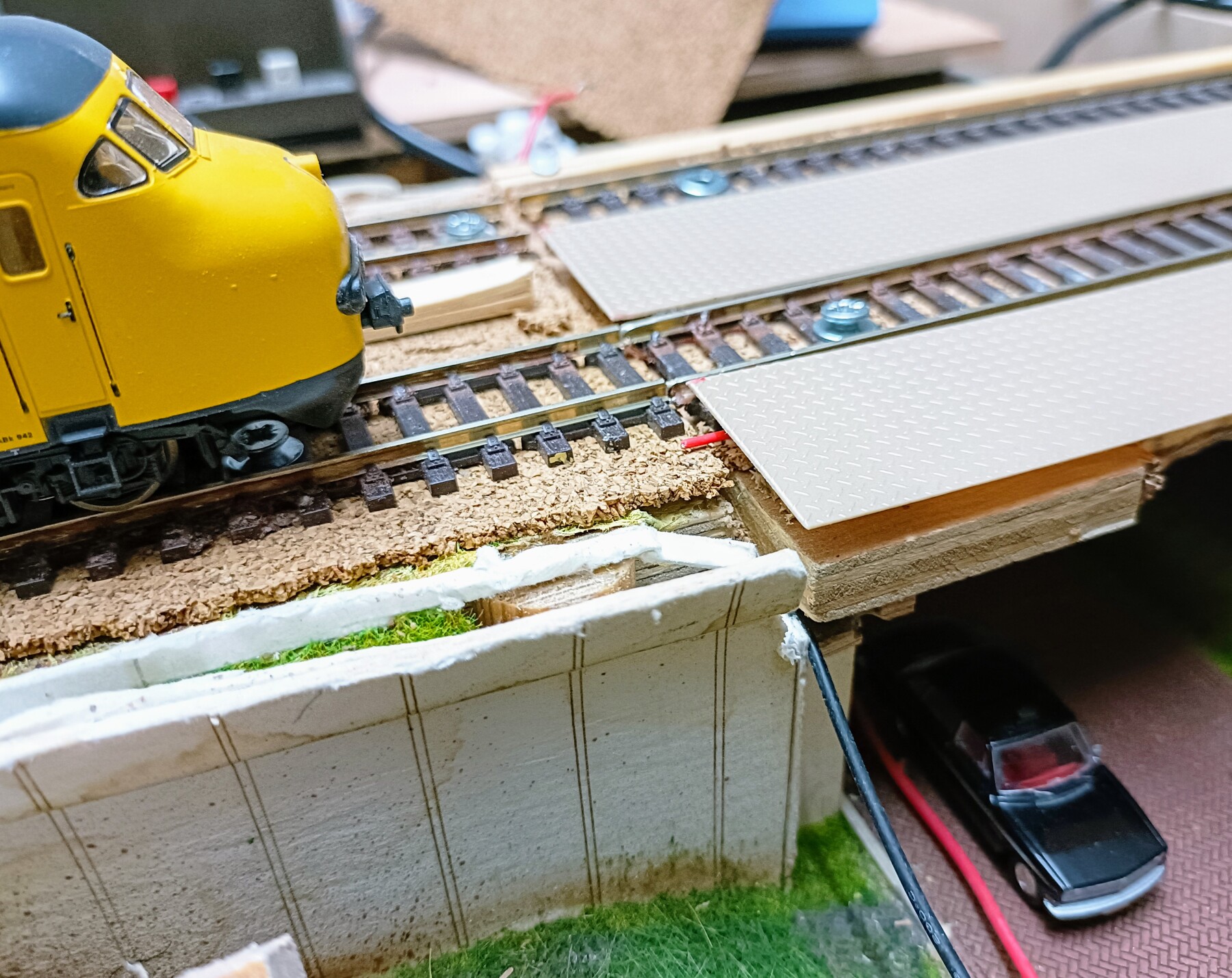

Berichten: 9147
Reactie #611 Gepost op:
28 November 2024, 23:45:00 »

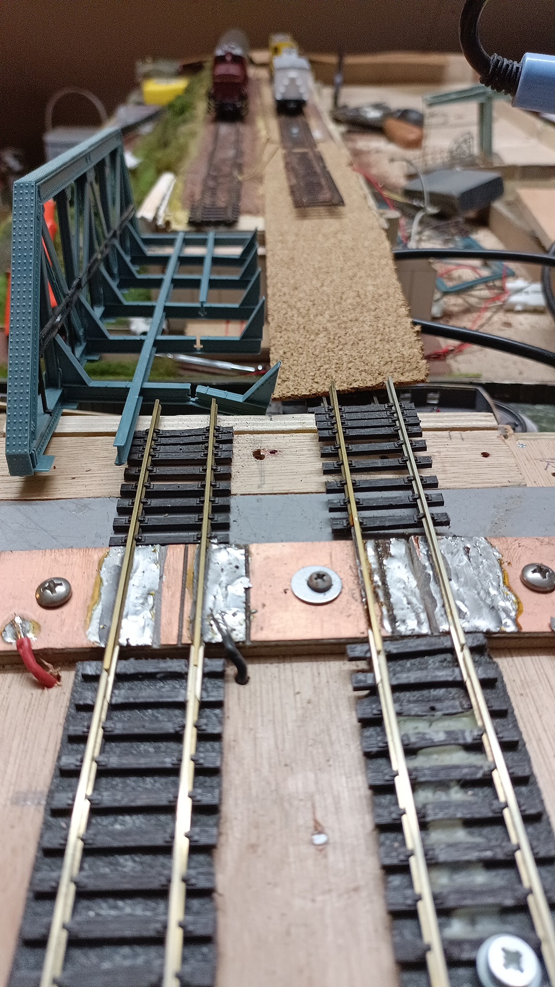

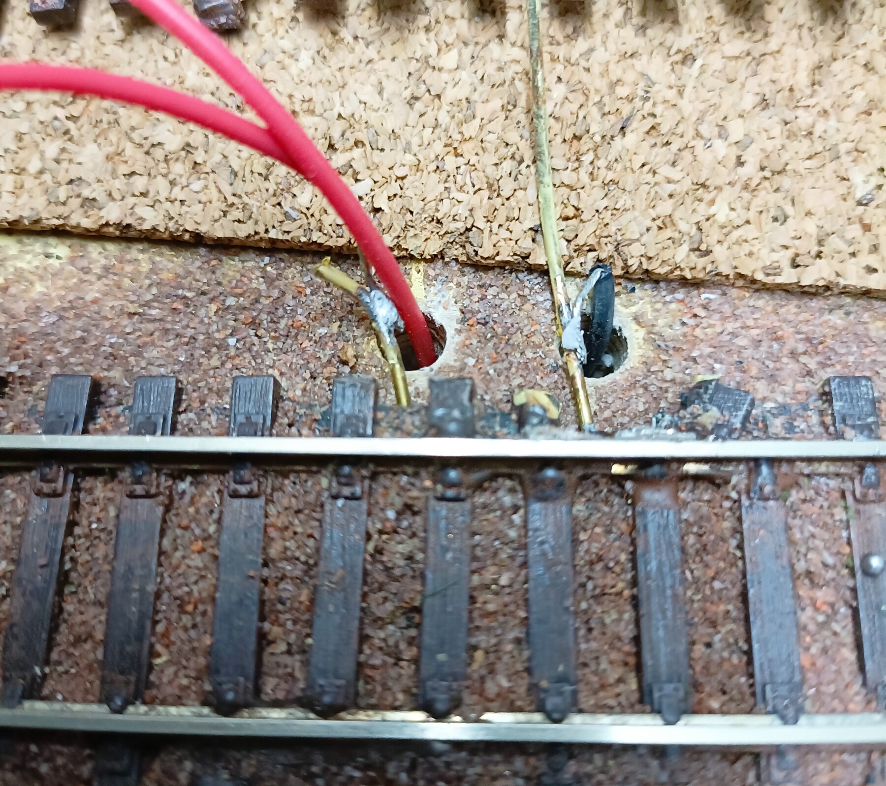

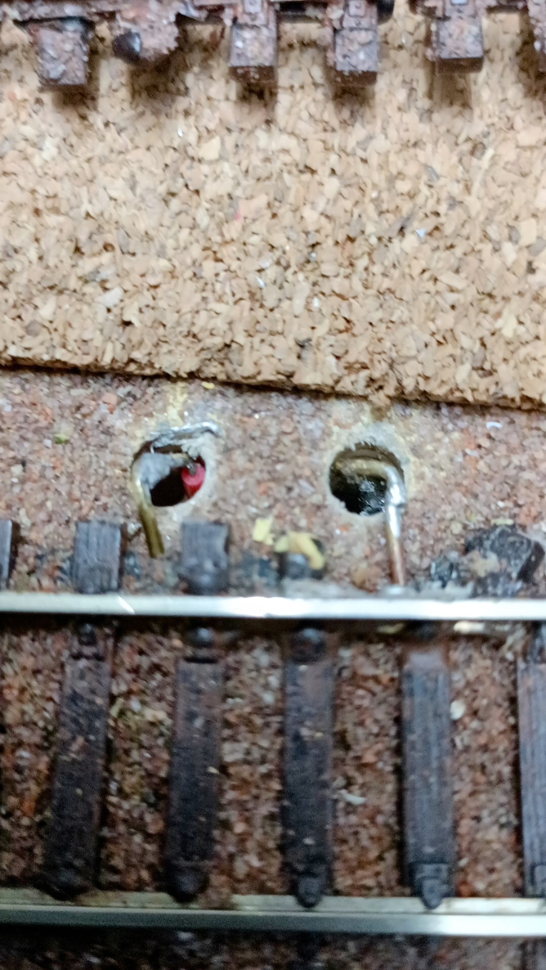

Nadat ik er lang tegen opgekeken heb tegen deze klussen.
Is er eindelijk wat voortgang
Had dus te maken met messing stift tegen de rails.
Rood is blijven zitten, zwart heb ik maar aan de rails gesoldeerd. De messing brak daar af.
Dit gemeten hebbend is er zowaar weer stroom op de baan tot de brug.
Uiteindelijk zal je er weinig van terug zien.
Het blijkt dat na uitlijning van het dubbelspoor naar de BB rechts, het rechter spoor iets afwijkt naar rechts waardoor die niet 100% aansluit.

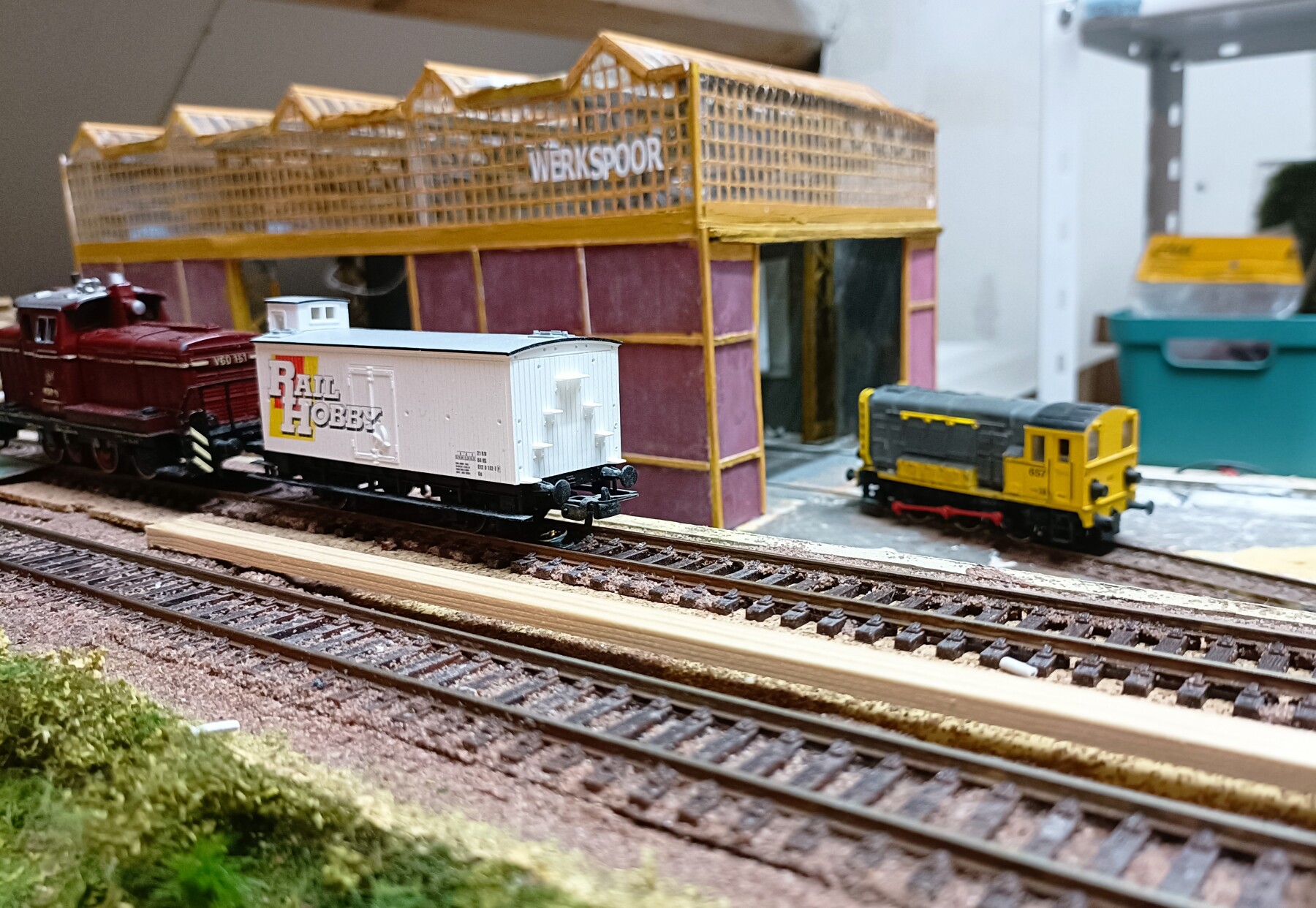

Dat stukje daarvan is de ballast reeds in de week gezet en kan gecorrigeerd worden.
Verder al begonnen met een noodbrug. Gewoon een plankje met randjes waar ik tijdelijk brugdelen op kan maken.
Belangrijkste is nu dat het traject rijklaar wordt.
Tot zover de werkzaamheden .
@voor meneer Halma
klik en play Youtube
Gr. Koen.

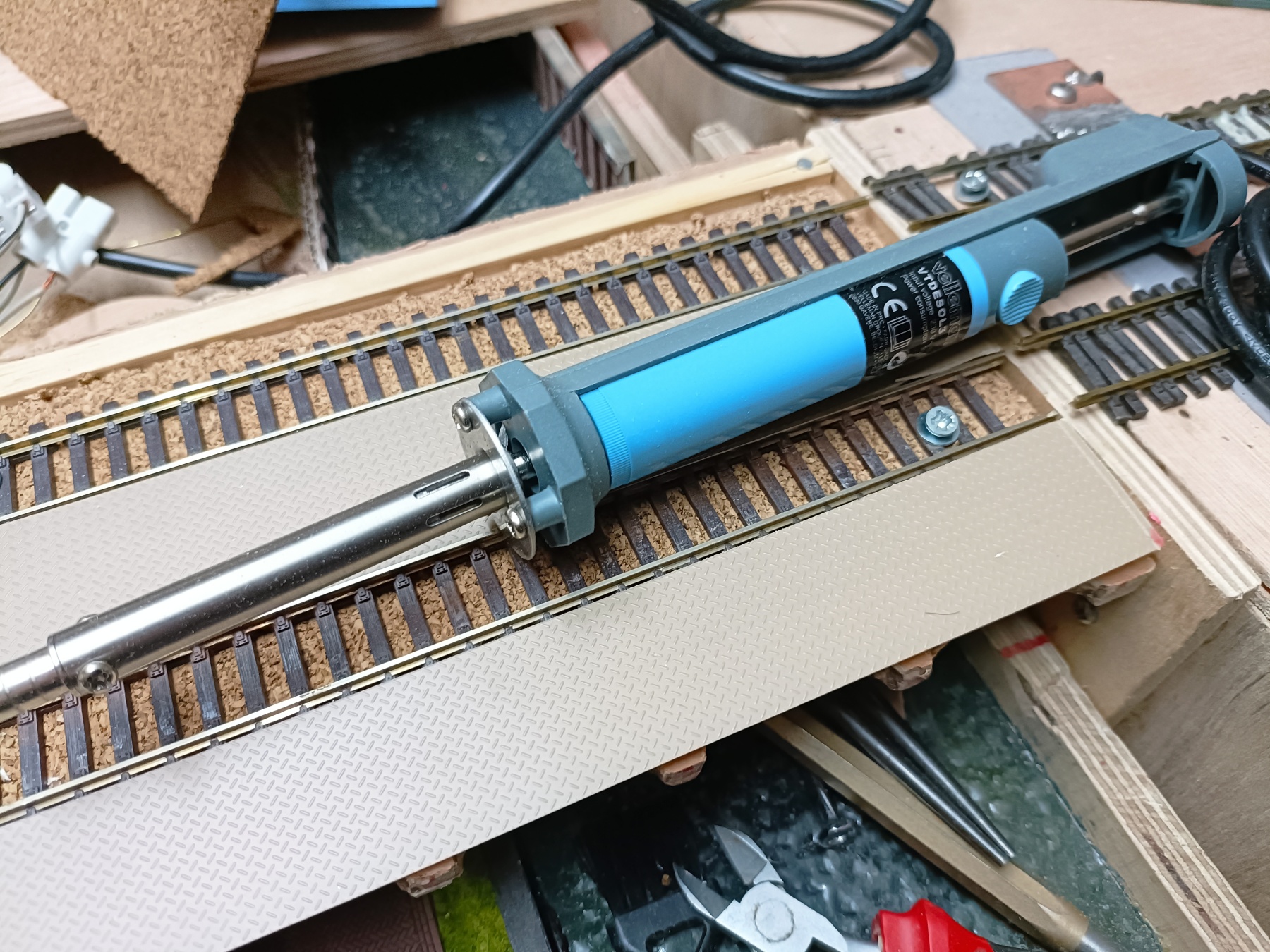

PS: op
www.tweedekansje.nl
een Velleman desoldeerpomp/bout besteld. Om de overtollige tin op te ruimen. Voor 9€
Laatst bewerkt op: 29 November 2024, 00:14:18 door NS264

Citaat van: NS264 op 28 November 2024, 23:45:00
Koen,
Tip: spijker in een dunlatje timmeren?
Boor even eerst een gaatje voor, dat scheelt gespleten latjes.
Blijft het plankje mooier van.
Ook al is het maar een brug voor de tijd van nood.
Succes
Groeten Richard, nighttrain1

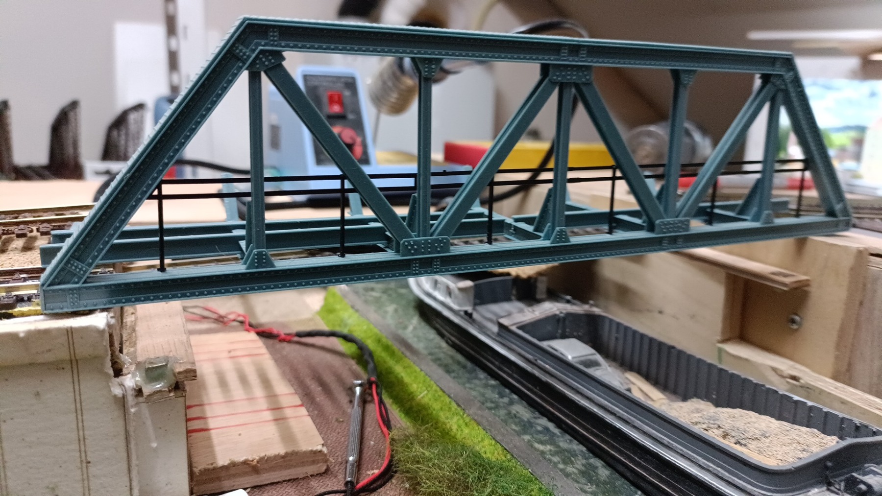

Berichten: 9147
Reactie #614 Gepost op:
29 November 2024, 23:01:52 »
Ja , dat wil ik nog wel eens vergeten, gaatjes voorboren.
Voorlopig wil ik het even zo oplossen met dekplaten erbij.
In afwachting vd brughoofden kan ik definitief plaatsen.
Nu de laatste draadjes solderen en de tin een beetje opruimen .
Ondertussen de Kathedraal maar eens erop gezet weer.
Dit is de desoldeerbout met pomp.
Gr. Koen.
