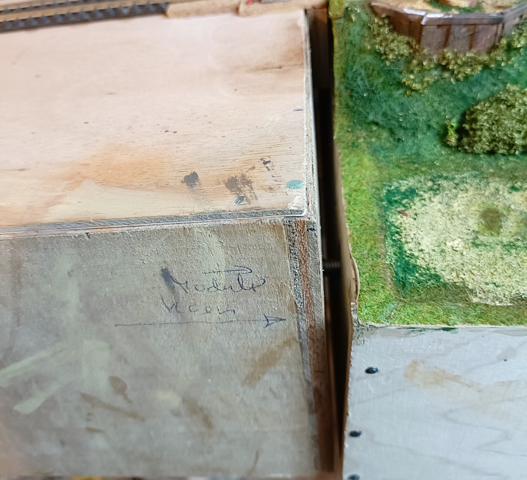

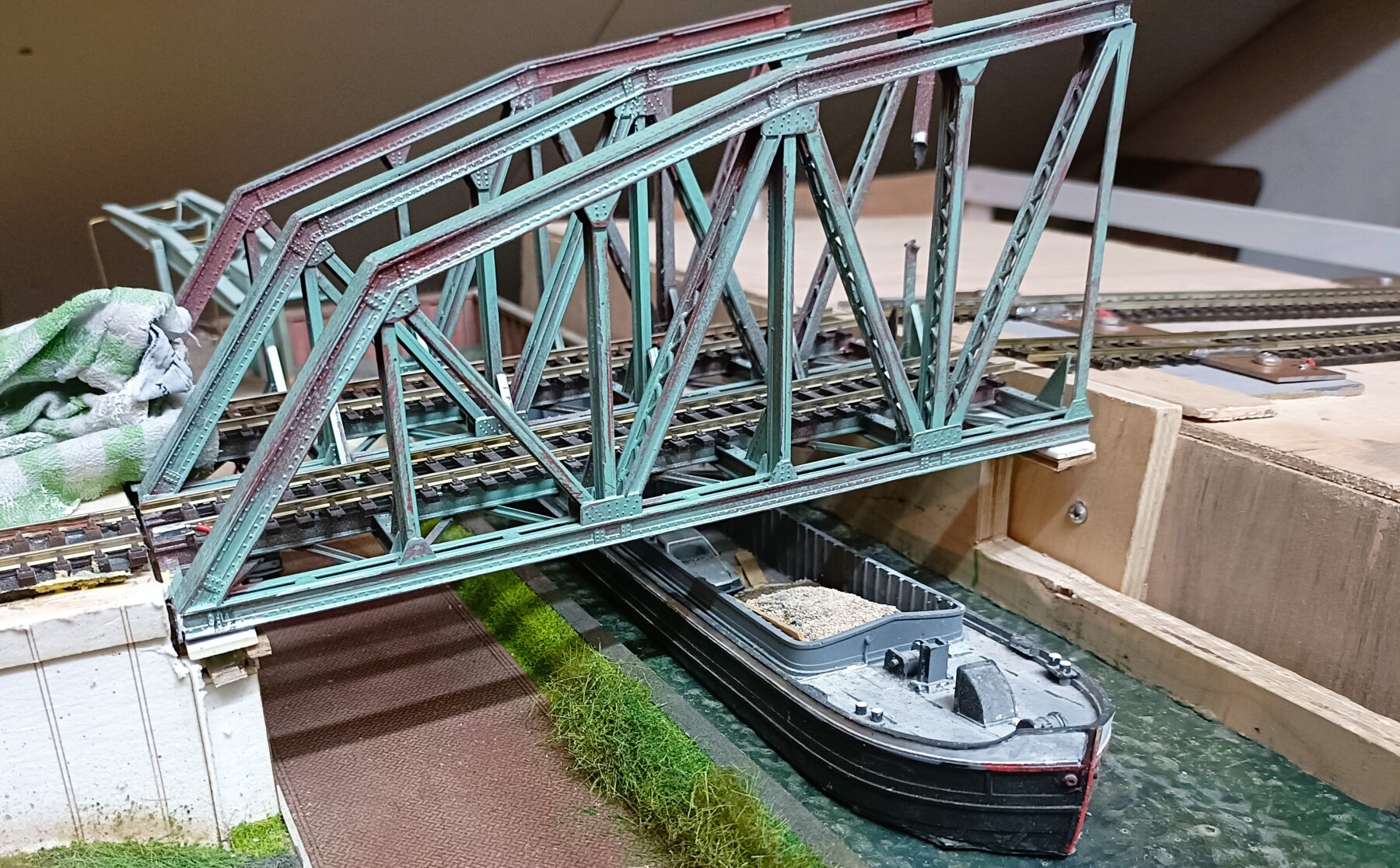

Na een testdag in 2023 te Schoonhoven verliep het met de overgangen niet volgens de aangegeven normen.
Oa, mijn halve brug blijkt toch niet zo'n stabiel punt.
Leen(Stoomboy) heeft vooraf overgang aangepast en hele bak doorgemeten en vernieuwd waar nodig.(Nogmaals dank, Leen
Desalniettemin zijn de testdagen om dit soort euvels te verhelpen en leuk om elkaar te ontmoeten.

De stand van zaken.
Ok, hij is niet perfect deze module, maar het is nog te redden.
Natuurlijk leer ik er wel van.
Het is ook volledig zelfbouw, dus om te denken dat je dan geen fouten maakt is dus niet zo.
De module heeft al aantal keren tussen de medebouwers gestaan.
Het ontwerp van de brug lijkt een leuk idee, maar is toch de spil van het probleem.
De maten van Kibri zorgen ervoor dat het spoor uiteen loopt en zo ook aangelegd moet worden.
Dat is niet handig.
In een modulebaan moet je met zo min mogelijk kronkels zitten.
De harde lering is de oplossing.
Deze brug eruit.
Hij was uitneembaar maar het wordt een vaste tot aan de module rand.
Met Richard zijn we een ander ontwerp aan het uitdenken weten nog niet precies wat.
Voorlopig komen er 2 op maat gemaakte brughoofden in de plaats.
Ik leg er voorlopig een noodbrug in.
En zorgen dat de overgangen op de juiste plek terugkomen.
Hopelijk dat voorlopig op te lossen.
2e probleem was het afbouwen vande achtergrond rondom.
Ronald had een eigen systeem bedacht. Maar de voorschriften zijn dat de achtergrond gekoppeld wordt tussen de Blackboxen.
Dat werkte voor mij dus niet.
Leen heeft vervolgens alle overgangen opnieuw geplaatst met verschil dat tussen de bb's de juiste afstand overbrugt. wordt en vervolgens de 9mm dikke achtergrond platen geplaatst kunnen worden wat dan ook voor extra stevigheid zorgt.
Daar gaan we mee aan de slag.
De 15e is de testdag. Dan hoop ik eea gedaan te hebben.

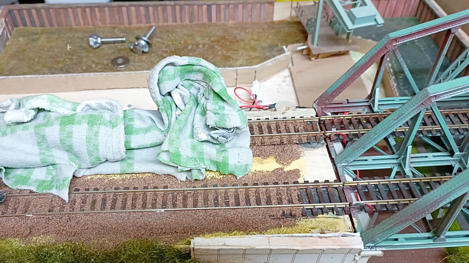

Het schuine afwijkende spoor (achterste)naar de grote brug rechts moet opnieuw los en opnieuw gelegd worden.
Met natte lappen de ballast in de week gezet.
Had ik met houtlijm gedaan.
Daarna opnieuw plaatsen.
Wat minder leuke klusjes om naar uit te kijken, maar het hoort erbij. Liefst bouw ik aan wat er op de baan staat.
Gr. Koen.

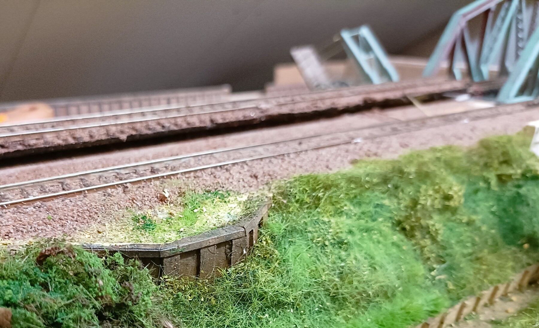

Het vuur is weer aangewakkerd, mede ook door de ploeg achter de schermen
Swytelsky is langs geweest:
Met een planuurmes losgestoken (met beleid) maar het ging vrij makkelijk.
De rails zit links nog vast, ga proberen vandaar (links) naar normale bnls-norm te leggen.
Eerst de Peco rails schoonmaken zoveel mogelijk en dan weer terug op de baan.
Gr Koen.

Is zo een brug niet een idee? Tis dan wel een plaatje uit Vlaardingen en niet uit Utrecht, maar op de rand van je module kan je 'm miss net kwijt op de plek van je bestaande brug? En dan een wat oudere uitvoering als op de foto?

Die is wel heel modern.
Ik heb nog steeds een stalen vakwerk brug in gedachten.
Maar moet ook rekening houden met vervolg bakken in de toekomst van dit thema.
Links en rechts krijg je nog niet alles op papier in een plan.
Rechts valt te denken aan de Demka staalfabriek, maar dan komt ook een complete Demkabrug in beeld.
Zie voor verschillende uitvoeringen het Utrechts Archief,
Met maar 700 foto's Werkspoor.
Dus vanaf nu deel ik die gedachten gangen want de WSK is maar een 'iniminie' hoekje van het geheel.
Dan is er in mijn brein meer ruimte
Zie dat maar is uitgedacht en op een of meerdere modules te krijgen
Gr. Koen.
Laatst bewerkt op: 19 November 2024, 21:01:49 door NS264

In het kader van meedenken, is het een mogelijkheid om gewoon een stevige vloer te maken, en de brugdelen daar ter decoratie tegenaan te bouwen? Dan heb je wel een stabiele (houten?) ondergrond, maar lijkt het qua uiterlijk wel een brug?
Rogier
www.spoorijzer.nl
Berichten: 9147
Het leven op de weg.
Re: BNLS modulebaan Werkspoor-Kathedraal hervat.
Reactie #599 Gepost op:
20 November 2024, 09:39:53 »
Dat is wel een goede mogelijkheid.
Voor nu een halve brug, later uit te breiden.
Voor de testdag hou ik het even simpel en kan er ondertussen iets uitgedacht worden zoals je omschrijft.
Gr. Koen.
